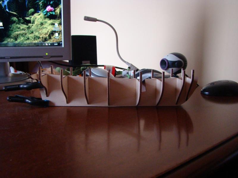

Ciao a tutti,
finalmente ci siamo il mio primo Wip,
ho ricevuto la scatola di montaggio e subito mi sono messo all'opera.
Ho iniziato la costruzione della chiglia.
Purtroppo ho notato che la chiglia è leggermente curva.
Allego le prime immaggini appena scattate della chiglia.
Per favore fatemi sapere se ho sbagliato qualcosa
vista la mia grandissima esperienza (primo approcio con il modellismo)
saluti Giovanni

Prima di andare avanti dovresti raddrizzare la chiglia,bagnala per qualche minuto e lasciala asciugare stringendola tra due tavolette di legno piane.

Ciao! Benvenuto tra noi!
Sì, in effetti cìè una "svergola" piuttosto leggera... Così leggera che ti suggerisco un sistema alternativo per rimediare: usare il ponte in compensatino.
Prendi il ponte. Sul lato "rovescio" (quello che sarà volto in basso e verso l'interno dello scafo) tracci, con matita e righello e usando gli incastri come riferimento, le linee della chiglia e delle ordinate. Dopo di che, quando incolli il ponte forzi la chiglia in modo da farla passare in mezzo alle linee. Stesso discorso per le ordinate.
L'ossatura dovrebbe raddrizzarsi
