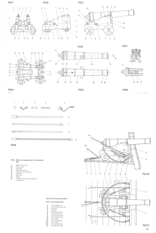

posto qualche foto del cutter in via di allestimento, primo modello x me, e aprofitto x chiedere consigli sui cannoni....quali nodi fare x legarli alla murata?
nella bustina dei cannoni ci sono anche degli anellini 2 x cannone che penso vadano utilizzati x passare il filo all inglese, col giro intorno al bottone, solo che nell affusto non c e nessun incastro x tali anelli....e allora pensavo di ricorrere al fedele amico cianoacrilico....posto 2 foto dei suddetti....
criticate piu che potete, piu si sbaglia piu si impara!!!!

se vai nel mio wip ai post 241 - 278 - 285 puoi vedere le foto di come ho fatto io...
Golden Hind 2
se poi avrai ancora dei dubbi chiedi pure!!
Buon Vento!

nei miei piani di costruzione non c'è nessuna indicazione sull'allestimento dei cannoni, cmq sulle murate ho solo 2 anelli,quindi penso proprio che siano x le brache di cannone, i paranchi non sono previsti a differenza del tuo modello (bellissimi gli affusti, pregni di particolari direi, figata!!!!!) e neanche i paranchi di rinculata, anche se sul ponte ho messo gli anelli come indicato nel piano di costruzione....ho fatto il conto dei bozzelli e non sono proprio previsti, così a modello finito mi ritroverò degli anelli sul ponte che potrò chiedermi perche mazza me li hanno fatti mettere!!!!!
questa è la prima grossa pecca che noto nella scatola di montaggio, finora tutto procedeva senza grossi intoppi, penso che mi comprerò degli altri bozzelli x allestire i paranchi di rinculata
potresti darmi maggiori dettagli su come lavorare il cordino x la braca e i paranchi?
grazie 1000!

Ciao basigg,
il modellismo da kit si può dividere essenzialmente in 2 categorie: chi acquista un kit e segue pedissequamente le sue istruzioni arrivando alla fine del montaggio e realizzando un bell'oggetto, e chi dopo averlo acquistato non si accontenta delle semplificazioni del kit e si documenta e studia arricchendo il kit con modifiche e aggiunte che rendono il risultato finale sicuramente diverso e più bello ed accurato...
Scegli tu quello che preferisci fare, non c'è nessuno che si deve permettere di giudicare il tuo operato... il modellismo è e deve essere un hobby, una valvola di sfogo, di arricchimento, ma secondo me ognuno è libero di viverlo come preferisce....
I kit non possono prescindere da un minimo di regole commerciali, che sono prima di tutto una semplificazione generale dei modelli per un utilizzo negli stessi di vari componenti di "serie" uguali per tutti, ma che in realtà erano diversi...
Detto questo, se scegli di "approfondire" ti metto di seguito alcuni link a discussioni dove si parla dei cannoni e delle loro imbragature... li ho trovati utilizzando l'utilissima funzione di ricerca del forum, semplicemente digitando la parola "cannoni" e indirizzando la ricerca in "tecniche modellistiche"... Quel pulsantino è una risorsa eccezionale, spesso sottovalutata e non utilizzata, invece consiglio sempre di imparare a sfruttarlo, e di eseguire sempre una ricerca prima di porre una domanda, evitando così di ripetere le stesse cose ogni volta... solo dopo aver cercato e studiato allora si possono ulteriormente sciogliere i dubbi chiedendo, magari direttamente in una di queste discussioni, per ampliare così il "bagaglio" del forum e non relegando argomenti di carattere generale solo all'interno di singoli wip!!
