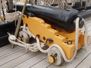

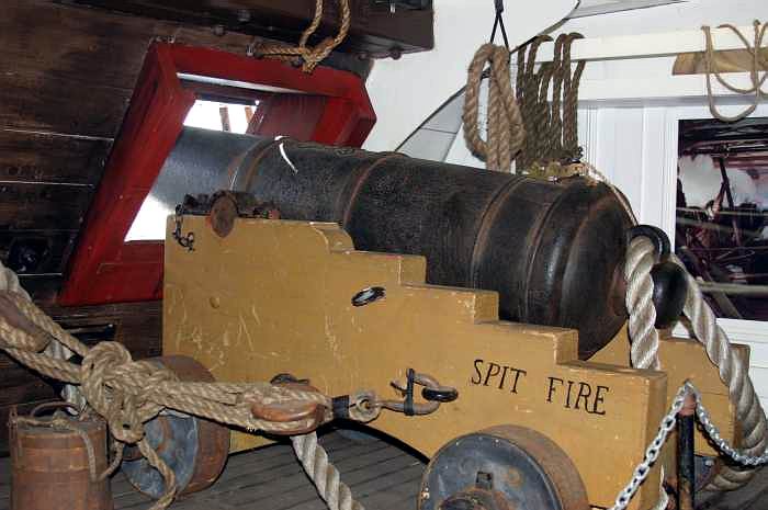

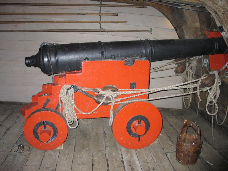

Apro questa nuova discussione per poter approfondire la realizzazione e colorazione degli affusti. Già vorrei appunto chiarire, dati i dubbi che mi son sorti, i motivi per i quali gli affusti dei pezzi inglesi dal 600 in poi venivano pinti, e con che criterio si facevano rossi o ocra (quelli che conosco) e se venivano colorati totalmente (affusto, asse e ruote) o solo la struttura dell'affusto.
Posto alcune foto dal vero per illustrare meglio le varie differenze.
Vorrei che questa discussione fosse aperta a qualsiasi approfondimento riguardante cannoni e affusti, dalla realizzazione alla colorazione, dalla storicità all'argomentazione.. insomma chi più ne ha più ne metta, così da crearne una discussione utile per tutti
Paolo.

Riporto pari pari la risposta data da Zakimor che ahimè era andata persa ma che fortunatamente era presente nella mia mail, e che quindi mi permetto di ri-postare
allora:
sul 500 o secoli anteriori nulla si sa dicerto.
dal 600 in poi erano tutti del colore delle murate e di tutti gli altri elementi tecnici o funzionali (cabestani,bitte,scale,gallocce,paratie.....in poche parole tutto ciò che non è tavolato dei ponti o bagli e barrotti).
rosso e dall'inizio dell'800 in poi giallo o bianco.
era una vernice protettiva e basta.
i cerchioni delle ruote e gli agugliotti con larelativa ferramenta sono invece neri.
la replica del batavia(una foto ritrae proprio un suo cannone....) non è stata dipinta di rosso per scelta dei costruttori....non credo sia granchè vincolante.

Confermo anche io che la pittura era essenzialmente protettiva e che il colore non è regolamentato anche se il rosso l'ha fatta da padrone sino alla fine del diciottesimo secolo quando si è cominciati a passare al giallo ocra senza però una data esatta ovviamente. questo vale per conto mio sia per gli inglesi che per i francesi, gli spagnoli di cui si sa ancor meno probabilmente sono rimasti storicamente affezionati al rosso. Le ruote secondo me potrebbero anche essere lasciate in legno, perlomeno la parte che sfrega a terra.Per quanto riguarda la realizzazione inglesi e francesi sono quasi uguali come forma tranne che per la posizione degli anelli di metallo. La differenza più evidente è che il cavo di ritenuta del rinculo nei cannoni francesi non trattiene il cannone come per gli inglesi ma l'affusto, pertanto c'è un grosso foro sul fianco dove passa la fune(una delle foto che hai messo ?). Il legno più usato era l'olmo che sembra fosse meno propenso a tramutarsi in schegge assassine nel caso venisse colpito.

Ottimo Uanca, ora mi è tutto chiaro, grazie.. ed hai anche l'occhio lungo la prima foto infatti è un di pezzo francese!

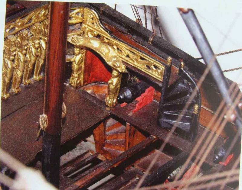

una prova dell'uso del rosso anche per gli affusti l'abbiamo dal fatto che nei modelli d'epoca(in tutti quelli dipinti) tutto ciò che non è tavolato del ponte è ossessivamente dipinto di rosso.
in alcuni fra quelli inglesi del 6-700 persino le paratie scolpite sono dipinte di rosso.
se lo hanno usato così diffusamente nei modelli da qualche parte lo avranno pur visto...

non c'è nulla di più orribile di bozzelli dei paranchi dei cannoni fuori scala....distruggono il senso di peso e imponenza che i cannoni navali suscitano dal vero e li fanno sembrare dei giocattolini..
consiglio di calibrarli ad occhio regolandosi con foto di cannoni veri(sui vascelli originali o sulle repliche)...
