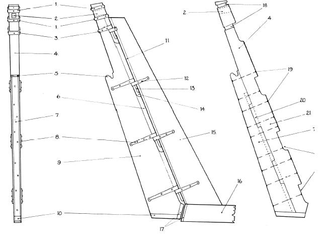

Il dritto di poppa di solito non è un pezzo in più da incollare sullo scafo, ma viene realizzato con pezzetti di listello sagomati ed incollati sulla chiglia "in battuta" al fasciame. Se vuoi, puoi comunque realizzarlo a parte ... controlla però sui piani costruttivi: se la dimensione attuale dello scafo è già quella definitiva, allora devi procedere a rivestimento (a meno che tu non voglia tagliarne via un pezzo per poi metterlo nuovo); se invece manca della misura del dritto di poppa, allora dovrai necessariamente aggiungerlo.
Vecchio 28-11-11, 07:05 PM   #15
Registrato dal: Oct 2011
residenza: Predazzo (Trento)
Messaggi: 14
sandronic è un newbie...
La misura attuale manca del dritto di poppa, infatti nel kit c'è un pezzo in noce che devo applicare e che combacia pure con la parte di chiglia sporgente come si vede dalle foto 1 e 2.
Dalle foto che inserisco e che ho preso da un'altro post (inglese) si vede meglio delle mie prima e dopo l'applicazione del pezzo di cui parlo.
Spero di non dire fesserie e controllerò meglio i piani per essere sicuro.
