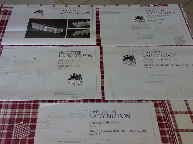

Ho aperto la scatola e subito ho visto due cose che non mi piacciono:
  1. Gli affusti dei cannoni sono in plastica, peccato dovro' rimediare
  2. Le ancore hanno le marre in metallo, anche qui dovro' inventare qualcosa
Pertanto ogni suggerimento è il ben venuto!!!
Cosa ho fatto oggi:
  • Controllato che l'elenco dei materiali fosse completo.
  • Letto e ri letto le istruzioni
  • Fotocopiato tutto il materiale cartaceo in midi da presenvare gli originali
  • Ritagliato da fotocopia la chiglia e le ordinate per controllare che corrispondano con quelle laserate sul copensato.
  • La chiglia per fortuna è bella diritta dato che era inserita in una placca di compensato
  • Le ordinate si incastrano agevolmente e forzando poco poco sulla chiglia
  • Ho preparato i riempitori di prua con dei blocchetti di legno tagliati con il mio fido dremel
  • Ho notato che l'ultima ordinata a poppa è un po' deboluccia quindi ho preparato dei irempitori di poppa. Il tutto è stato appoggiato senza incollare per poterci dormire su e poi magari domani vedere sotto migliore luce!!!
Posto delle foto per avere tutti i consigli di questo forum che anche con il galeone mi ha aiutato moltissimo. Aspetto critiche, consigli, e aiuto visto che è solo il mio secondo modello!!!
Grazie a chiunque abbia avuto la sagacia di leggere tutto!!!!

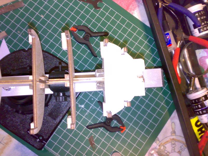

Intanto oggi non sono stato con le mani in mano e dopo una notte di sonno ho rivisto il modello e ho deciso di procedere con gli incollaggi, pero' prima ho riprovato tutte le ordinate gli incastri.
Poi ho preparato dei quadrelli di legno da pezzi di risulta di vario tipo (tanto sono nascosti) e dimensioni. I maggiori li ho messi a rinforzo della seconda ordinata che sara' quella che dovra' subire il maggiore attrito della lima.
Poi ho messo dei rinforzi anche alle ordinate sotto gli scalmotti per dare maggior aoppoggio al falso ponte in questa imbarcazione il "dorso di mulo" è particolarmente accentuato.
Poi con pazienza ho messo i rinforzi di poppa, e di prua.
Ho preparato una dim a di carta del falso ponte sez. di prua per poter meglio arrotondare i riempitori di prua. Posto delle foto e mi raccomando non esistate a criticare e consigliare.
P.S. non penso di posare il falso ponte per irrobustire la struttura, vorrei metterlo in seguito in modo da poter rinforzare con garza e colla il primo fasciame, voi o maestri d'ascia che ne pensate?
Lady nelson-27092011892-riempitori-incollati-e-swiuti-per-il-ponte.jpg   Lady nelson-27092011893particolare-dima.jpg   Lady nelson-27092011894quadrelli-di-rinforzo.jpg
Lady nelson-27092011895-riempitori-di-poppa-incollati.jpg   Lady nelson-27092011896-riempitori-di-prua-incollati.jpg
Marius non è in linea   Rispondi quotando

... Penso che lo ricavero' da un quadrello 2x2 ma di che tipo di legno? Pensavo noce tu che dici? ...
il noce va benissimo!
Originariamente inviata da Marius Visualizza il messaggio
... P.S. non penso di posare il falso ponte per irrobustire la struttura, vorrei metterlo in seguito in modo da poter rinforzare con garza e colla il primo fasciame, ...
puoi posare il falso ponte dopo aver completato la listellatura del primo fasciame.
Usa l'accortezza di posare uno o due listelli al massimo su una fiancata e poi gli stessi sull'altra fiancata dello scafo, per evitare di svirgolare la simmetria.
Pier
