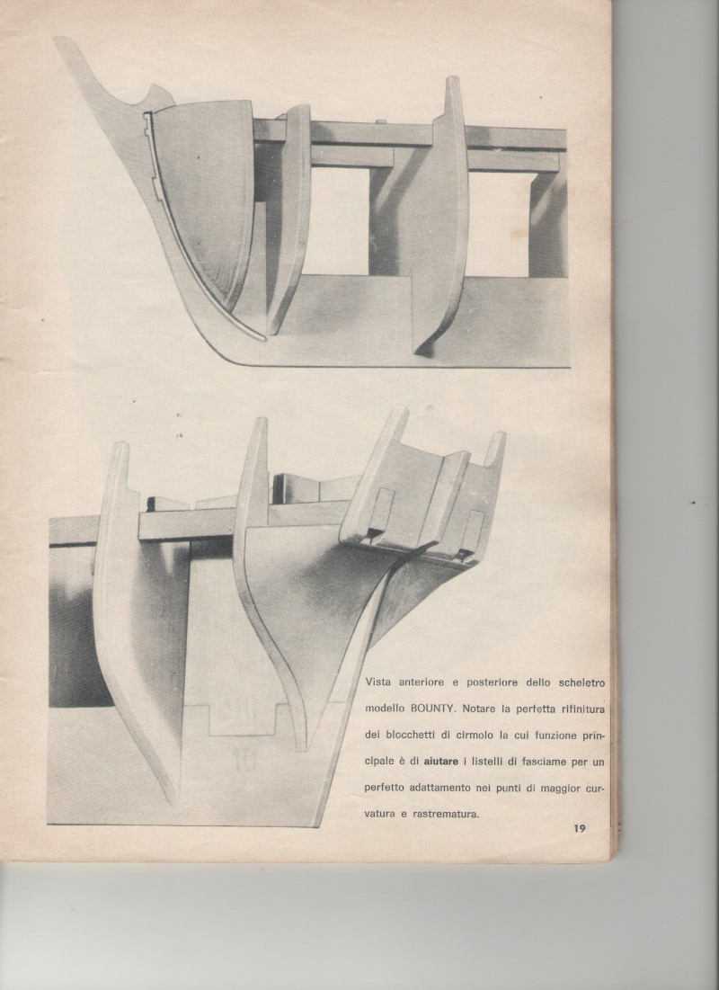

per rastrematuta del fasciame ecco alcune info e l'immagine di un lavoro ben eseguito(in questo caso sul secondo fasciame)in cui l'obbiettivo e' far giungere alla ruota tutti i listelli in maniera simmetrica .

quindi in pratica nel momento in cui comincio il fasciame dovrei provarci un listello per vedere l'angolo di quartabuono e se necessario smussare le parti dello scheletro diciamo, inoltre non ho capito ma devo riempire le parti con del polistirolo?

Di solito riempimenti di prua (e, in caso, di poppa) sono da fare in legno poi sta a te decidere se farlo col blocco di balsa da carteggiare o con più strati di compensato sovrapposti a dare la giusta forma per piegare il listello
visto che nella scatola non c'è niente di ciò devo supporre che sia una sorta di aiuto per fare meglio il lavoro, tu che mi consigli di usare?

il polistirolo non va bene . non so chi te lo abbia detto.la balsa o il cirmolo vanno benissimo. il lavoro di riempimento e di rastrematura , visto il tipo di lavorazione che dichiede e' l'operazione successiva all'assemblaggio dell'ossatura. se fatto male o di fretta ne inficia il risultato finale.segue la tracciatura su ogni profilo di ordinata per conoscere quanti listelli, in questo caso da 6mm passano , quali e dove rastremare affinche' tutti(in numero uguale per ogni ordinata) giungano alla ruota . soltanto dopo avere seguito queste regole essenziali si potra' listellare. questo in linea generale poi di ogni operazione si scende nel dettaglio
