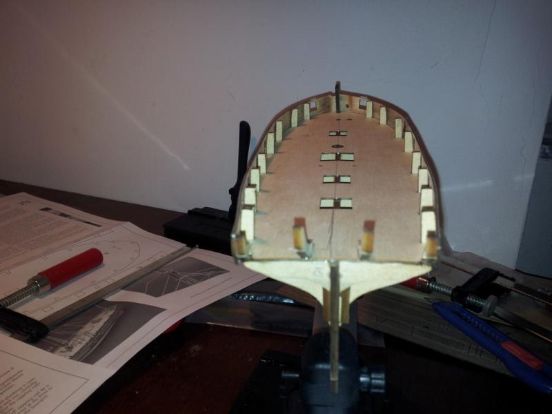

guardando questa foto ho l'impressione che sia piegata cioe' la curva che fa non e' omogenea sembra che nel passaggio fra una e l'altra ordinata l'abbia semplicemente piegara per incollarla
si l'ho piegata con la piegalistelli, la curva non è omogenea perchè nella fase di tiraggio della colla non avevo abbastanza morsetti
