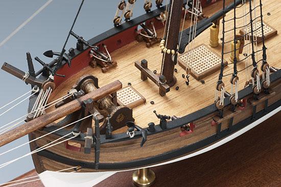

Nella foto allegata ho visto che nel kit manca anche un'altra cosa: quelle 3 grate sul ponte tutte bucherellate che credo siano inerenti alla stiva. Più vado avanti e più vedo che bisogna munirsi di varie parti ( come si chiamano?)
thebarto91 non è in linea   Rispondi quotando
