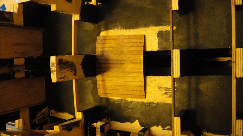

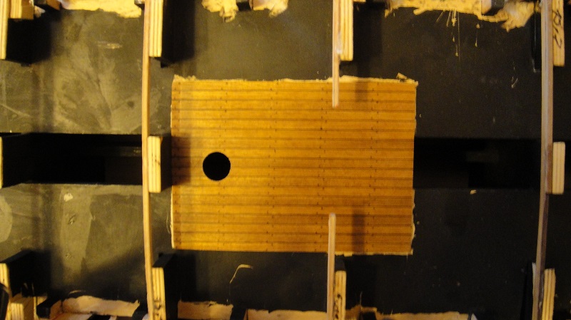

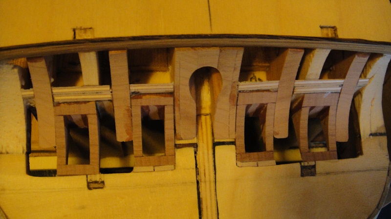

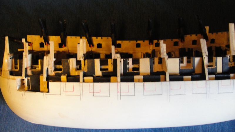

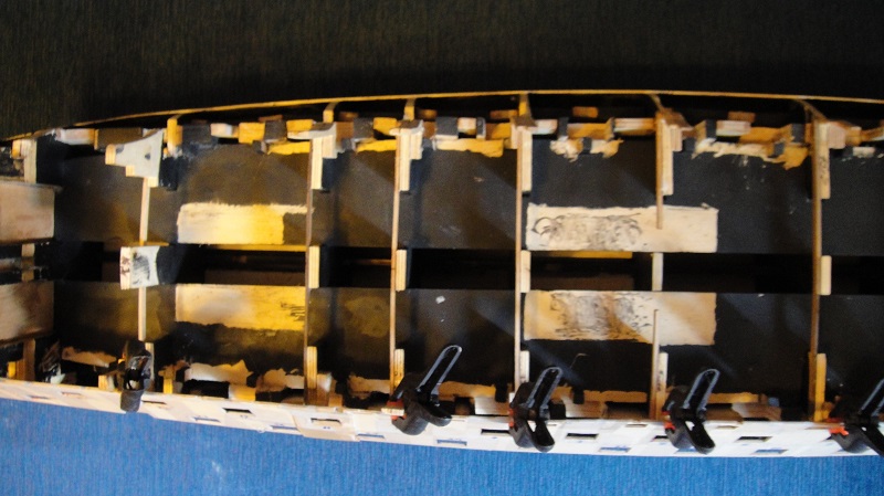

Hola señor Mario: Espero que las fotos aclaren sus dudas y mis intenciones de construcción.
Foto 1.- Vista desde proa, puede observar que se han cortado las partes centrales de las cuadernas hasta dejarlas a ras de la 1ª cubierta (Con su correspondiente firma curvada).
Foto 2.- Vista del trabajo desde arriba y donde se asentará la 1ª cubierta.
Foto 3 y 4.- Vista de ambos lados; el de babor con una simulación del posicionamiento de las troneras.
Foto 5.- Vista de perfil donde puede observar el afinamiento de las cuadernas.
Un saludo. Miguel.

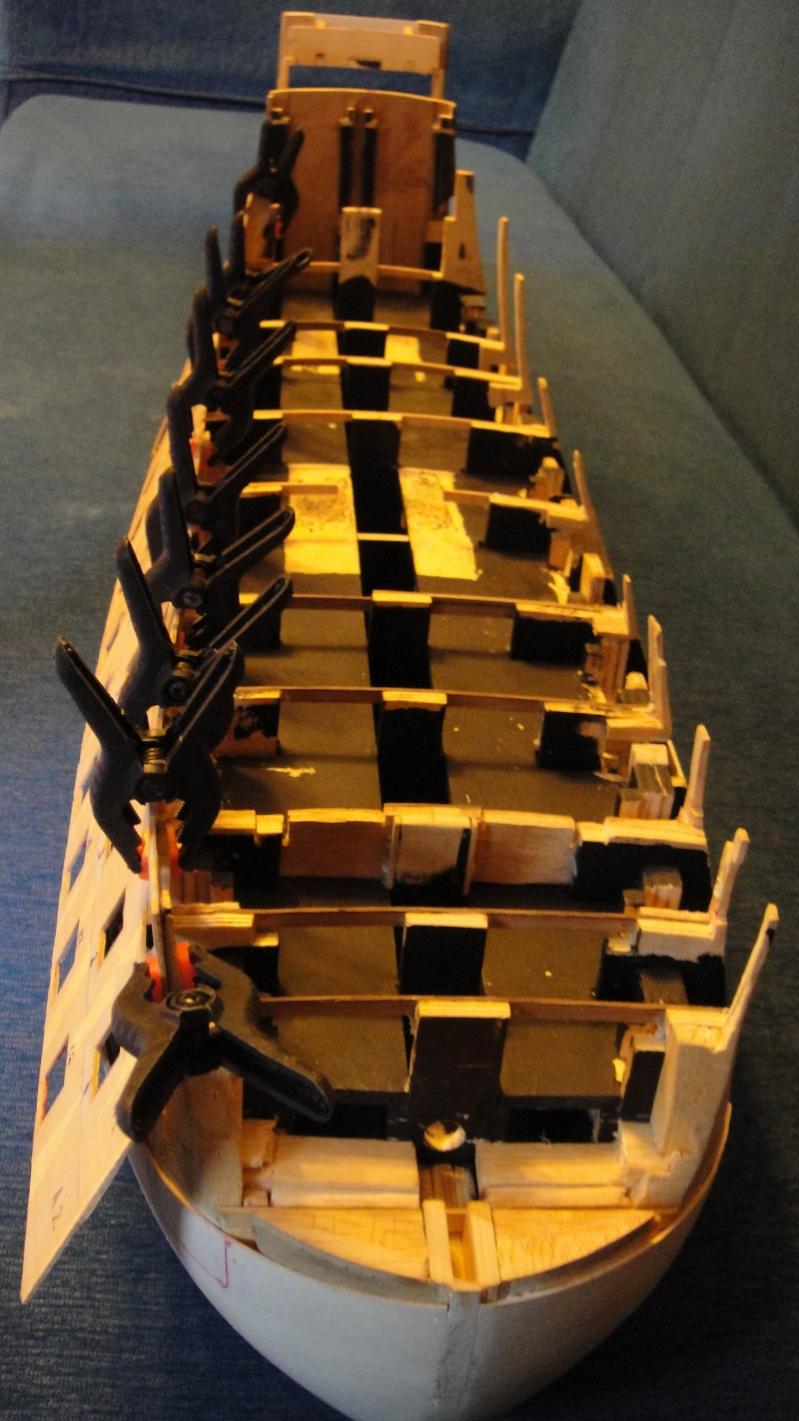

A continuación le muestro fotos de la 2ª cubierta de popa y de las modificaciones del espejo de popa.
Un Saludo. Miguel.

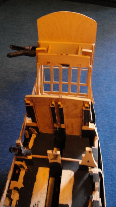

En cuanto a su pregunta de la vista desde el enrejetado de la falsa cubierta, esta es la solución que he dado con trozos de forro. Si aun así se viese el sustento de la cubierta principal, le aserraría.
Tenga en cuenta que pondré escaleras también y los baos (travesaños vigas).
otro saludo. Miguel.

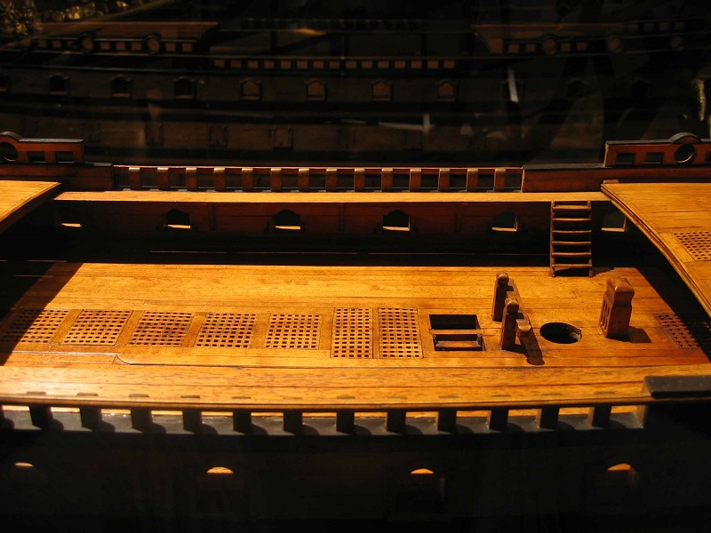

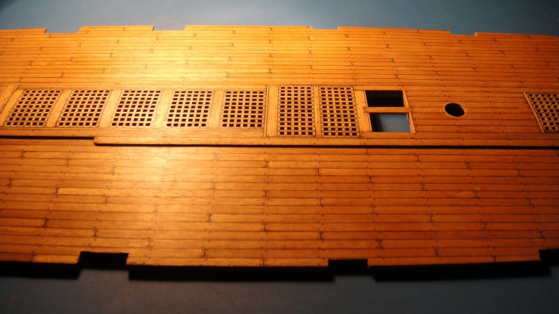

Mario mire el detalle escaleras y enrejetado SR. París, prácticamente no se e suelo 2ª batería.
Foto de mi SR. misma cubierta, creo que el parecido en algo se corresponde.
Miguel.
