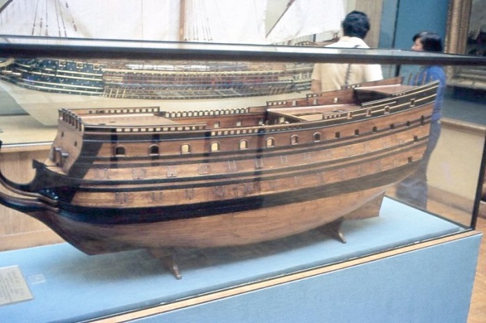

Otros dos barcos de Museo. ¿Sol Real?
Le Soleil Royal diario di costruzione di Mario-musee_de_la_marine1980_010.jpg   Le Soleil Royal diario di costruzione di Mario-musee_de_la_marine1980_014.jpg

Grazie Miguel Garcia, molto interessante sia la prua che la poppa. Ci studio sopra e poi vedo come procedere.
Mario
