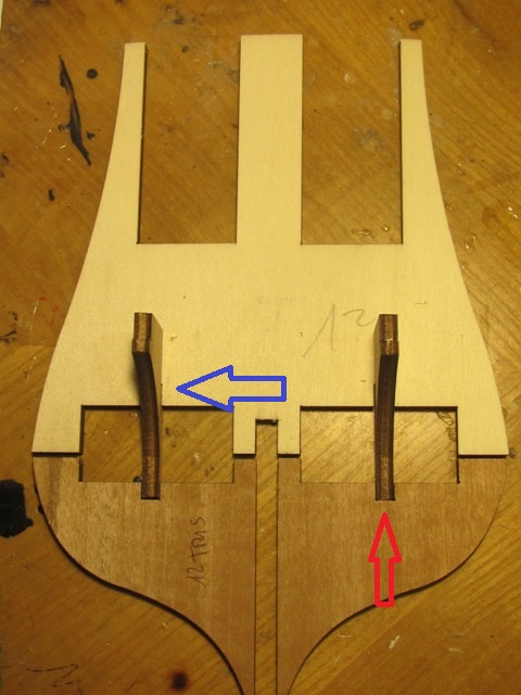

Sulla ordinata 12 la 12 Tris e i pezzi 21 non combaciano ecco la prova a freddo fuori opera.
inoltre si osserva che sulle ordinate 12 bis e 11 bis *vanno inseriti i pezzi 12 a e 11 a che sono quattro spezzoni di listello. La stesa cosa appare sull'ordinata 10 ma non se ne parla nemmeno. Da notare che l'ordinata 10 ha lo scanso per l'inserimento di detto listello.

Mario potresti risolvere, secondo me, abbassando lo scasso alla zona della freccia rossa, o alla parte della freccia blu giusto quel millimetro che non fa combaciare i due pezzi dell'ordinata. O a meno che le due mensole sono più lunghe in basso il millimetro che non fa combaciare.

Grazie Vinicio, già fatto e installato.
