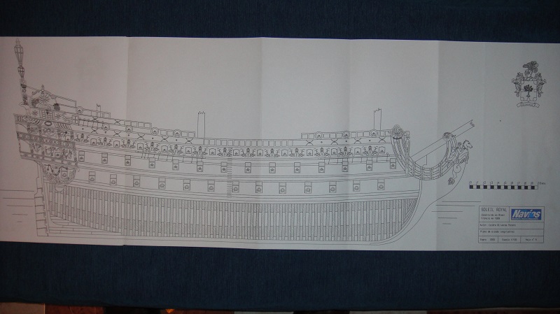

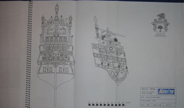

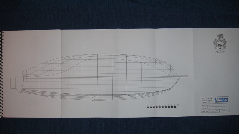

Hola Señor Mario: Bueno le paso los planos del señor Oliveras fotografiados. Creo que se refiere a esto no?
Le Soleil Royal diario di costruzione di Mario-dsc01736.jpg   Le Soleil Royal diario di costruzione di Mario-dsc01737.jpg   Le Soleil Royal diario di costruzione di Mario-dsc01738.jpg

Sigue
Le Soleil Royal diario di costruzione di Mario-dsc01741.jpg   Le Soleil Royal diario di costruzione di Mario-dsc01742.jpg   Le Soleil Royal diario di costruzione di Mario-dsc01743.jpg

sigue
Le Soleil Royal diario di costruzione di Mario-dsc01744.jpg   Le Soleil Royal diario di costruzione di Mario-dsc01745.jpg   Le Soleil Royal diario di costruzione di Mario-dsc01746.jpg

Grazie Miguel. Ti avevo risposto prima di aprire il diario.
Ho scaricato tutto.

Volevo chiedere a Miguel dove poter acquistare quei piani di costruzione di cui ha postato qualche foto del Soleil Royal, mi sembra di vedere che è una carpenteria d'arsenale, chiedo informazioni in merito in quanto molto interessanti, è una monografia? Scusa Mario se approfitto del Tuo wip e ti faccio i miei complimenti per la posa in opera del primo fasciame sul soleil, vedo che avanzi molto bene

Ciao Vinicio, purtroppo è esaurita!
Ecco la pubblicità
Mario.

Grazie Mario proverò a contattare nell'indirizzo mail che vedo in pubblicità che mi hai gentilmente postato.

O.K. Vinicio, io ho chiesto alla mia libreria che ha contatti con la Spagna sperando che trovi qualche copia in giro.

Ti posto due disegni dei piani spagnoli a grandezza diciamo naturale. (Li ho presi dal loro sito quindi legali).
La qualità dei disegni soprattutto nei dettagli delle sculture non mi pare soddisfacente.
Anche i sabordi di poppa con quella forma sono ridicoli.

Ostrega ggx. Bel colpo! Dove trovo il resto? I sabordi di poppa li ho visti così su un diario di altro modellista.Cesti che fanno pensare.

Sono proprio quelli che cercavo e purtroppo non si trovano, dovrebbe essere una costruzione in arsenale almeno a vedere la sezione longitudinale . Grazie ggx
