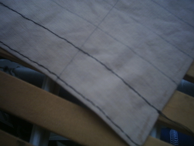

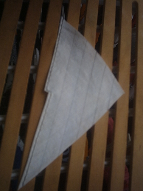

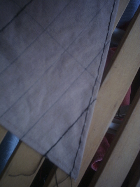

Mentre cercavo ( senza successo ) di ossidare le piastre di rame ho iniziato a preparare le vele , così cucio un pò per volta .......

Usi la macchina da cucire o fai tutto a mano? Le vele mi preoccupano, e fra non troppo mi toccheranno le mie prime...

Geniale Maurino, hai utilizzato la struttura del tagliere da pane per fare le linee parallele?

Ciao Federico , tutto a mano , tutto a mano ......... per questo inizio già ora a cucire , non voglio farle tutte in una volta , diluisco il lavoro più noioso !!!
Ciao Giacomo , il tagliere l'ho usato solo per posarci sopra le vele per fotografarle , non ha scopi "funzionali" , le linee le traccio sul tessuto con righetta e squadra .

E allora seguo con anche maggiore interesse visto che le mie vele penso dovrò farle a mano. Se ti va quando pubblichi le foto aggiungi anche qualche "trucco" di costruzione, tornerà di certo utile a me e ad altri. Anche le cose "ovvie" sono preziose per noi neofiti

Ti giuro mauro, così a prima vista sembra che la dimenzione delle linee delle vele sia uguale alla larghezza delle stecche del tagliere, se è un tagliere! Guarda le foto e dimmi se non sembra così!

Purtroppo non c'è trucco ( e non c'è inganno !!! ) , traccio il perimentro delle vele , poi traccio delle righe ( esterne al perimetro ) a 4 mm di distanza per fare il bordo , queste sono le linee di taglio . All'interno della vela traccio le righe dei ferzi , la misura è variabile e dipende dalla scala . Lungo le linee di taglio dò una leggera passata di vinavil diluito e lascio asciugare in modo che quando poi taglio con la forbice il tessuto non sfilaccia . Piego i 4 mm di bordo , lo incollo con poca colla vinilica diluita e poi cucio , tutto lì ..... gli unici trucchi possibili sono o avere una macchina da cucire o avere qualcuno che cuce per te ( mia moglie si rifiuta !!! ) .

L'ho notato solo ora , ti assicuro che è casuale ( ebbene si , è un tagliere sequestrato a mia moglie ) .
