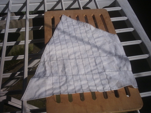

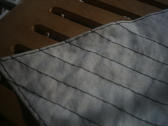

Piccolo aggiornamento sulla preparazione delle vele .
Mauro

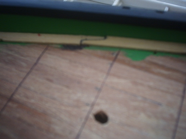

Il trincarino .

Sta venendo bene. Prima di stendere la vernice acrilica hai preparato in qualche modo il legno con turapori o altro?
federico

Originariamente inviata da tochiro Visualizza il messaggio
No , non ho preparato il legno con il turapori , se la parte da verniciare non è particolarmente scura bastano un paio di mani di vernice ( eventualmente ne dai una terza ) per coprire .

Il bello delle vernici acriliche è che non hanno bisogno di grossa preparazione del supporto.

Il problema rimane solo uno! Al momento che devi incollare anche un solo piccolo particolare dove hai verniciato, il colore tende a sciogliersi! Per controparte basta ripassarlo e non si vede neppure una pennellata! Naturalmente parlo di acrilico normale, non di smalto acrilico!

Originariamente inviata da Giacco79 Visualizza il messaggio
Di solito quando vernicio faccio in modo di non doverci incollare sopra , in questo caso dovrò incollare le finte ordinate nella parte interna delle murate , il problema potrebbe essere non tanto la vernice che scioglie quanto la poca presa della colla vinilica sulla vernice . Aggirerò il problema tagliando i falsi scalmotti appena abbondanti per poi incastrarli a pressione ( + la colla ) tra il trincarino e il capodibanda , la vernice di finitura trasparente consoliderà il tutto .

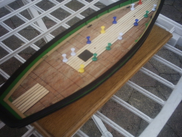

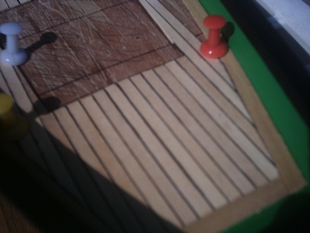

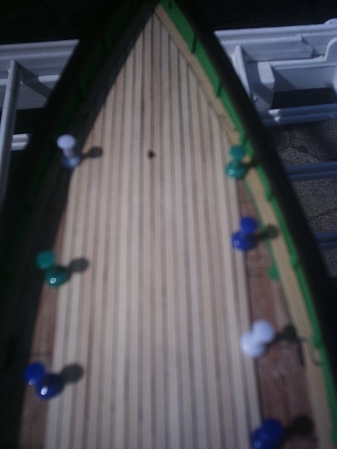

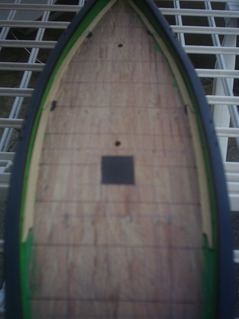

Il tavolato del ponte ......

Vecchio 13-03-14, 08:22 PM   #118
L'avatar di maurino
Registrato dal: Dec 2007
residenza: genova
Messaggi: 1,578
maurino è un newbie...
Maurino hai già scurito le coste dei listelli? La pos sembra già rifinita!
Ciao Giacomo , ho scurito con pennarello nero la costa dei listelli prima di posarli in modo da non doverlo fare a fasciame ultimato .
Mauro
Vecchio 13-03-14, 08:34 PM   #119
L'avatar di Giacco79
Registrato dal: Mar 2012
residenza: Grosseto
Messaggi: 1,043
Giacco79 è un newbie...
Buona serata Maurino, grazie della spiegazione, ma come fai a non fare espandere e assorbire il pennarello a tutto il listello?
I miei modelli
PINTA
WASA
Bleckbeard
Giacco79 non è in linea   Rispondi quotando
Vecchio 13-03-14, 08:43 PM   #120
L'avatar di maurino
residenza: genova
Messaggi: 1,578
Uso un pennarello con punta a scalpello ( piatta ) che faccio scorrere sulla costa del listello , se non fai troppa pressione l'inchiostro non sborda . Ogni tanto capita di sbavare un pò di inchiostro sul piano del listello , se la sbavatura è minima puoi lasciarla altrimenti o giri il listello dalla parte opposta oppure scarti la parte difettosa .
