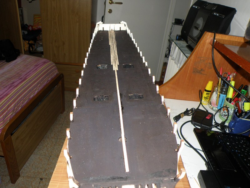

predefinito Listellatura della coperta.
Un salutone a tutti
ho finalmente inziato a ricoprire la coperta, ho utilizzato lo stesso metodo usato sul Vespucci ancora in allestimento.(Allego qualche foto)
1) prima ho dato 2/3 mani di nero con anilina acquistata in ferramenta e diluita con alcool su tutta la coperta di ricoprire;
2) poi ho spezzato i listelli di lunghezza 60mm e posizionati prima sulla mezzeria della coperta da poppa a prora, poi lungo il fianco degli stessi sia a dritta che a sinistra li ho sfalzati di 30mm.
3) per simulare la calafatura, quindi per lasciare quel pochissimo spazio ho usato degli spilli.
Potrebbe non essere un buon metodo, però io mi sono trovato bene con il precedente modello.
saluti Paolo
