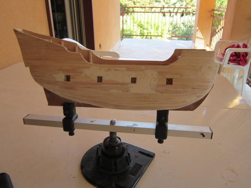

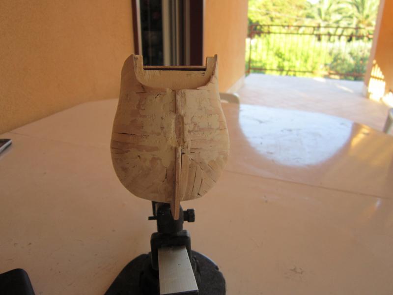

Ecco a voi le nuove foto dopo la scartavetrata e stucco....
Non è perfetta ma vi assicuro che passado con le dita la superficie è liscia senza gradini, gobbe o depresioni...le fessure che vedete tra i listelli mi sembrano innocue visto che, come detto, la superficie è liscia...
forse (anzi sicuramente) si può fare di meglio ma, per me, è a posto così....per due motivi:
1 non mi va di fare ancora polvere e di usare ancora stucco (che tra l'altro puzza tremendamente)
2 come ho letto in questo forum (non ricordo in quale post) quando va quanto basta non toccar se no si guasta

Vecchio 10-08-12, 09:50 PM   #7
L'avatar di Killik
Registrato dal: Jan 2012
Messaggi: 3,972
Killik inizia ad ingranare.
Se adesso vai a coprire con il secondo fasciame e sei sicuro che copri tutto, allora procedi...

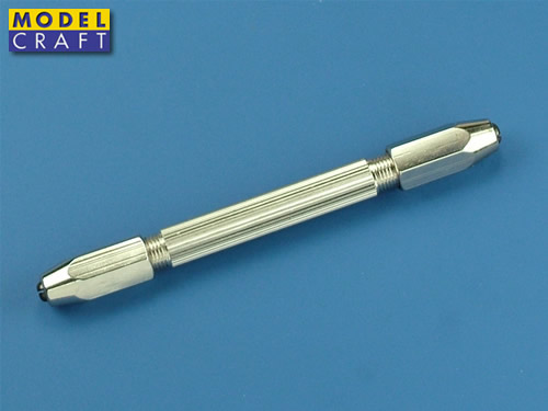

Come ti hanno suggerito correttamente, i listelli devono già essere curvati quando vengono incollati, e i chiodini servono solo a tenerli in posizione durante la presa della colla ma non a tenerli curvati. Per evitare che i chiodini spacchino i listelli, basta che su questi fai un piccolo foro dove andrai a chiodare, molto utile il dremel o un portapunta manuale .
Questo per il primo fasciame che va fissato alle ordinate, sia perchè la colla ha poca superficie di appoggio sia perchè i fori rimanenti quando verranno tolti i chiodini saranno coperti dal secondo fasciame. Per quest'ultimo chiodini, spilli, ecc. sono in genere da evitare, essendoci il primo fasciame come appoggio sull'intera lunghezza dei listelli, in genere basta utilizzare colla vinila a presa rapida, tenendo premuto con le dita per qualche minuto il listello (che come già detto deve essere preventivamente curvato). Si evitano in tal modo qualsiasi tipo di forellini, anche quelli più piccoli degli spilli.

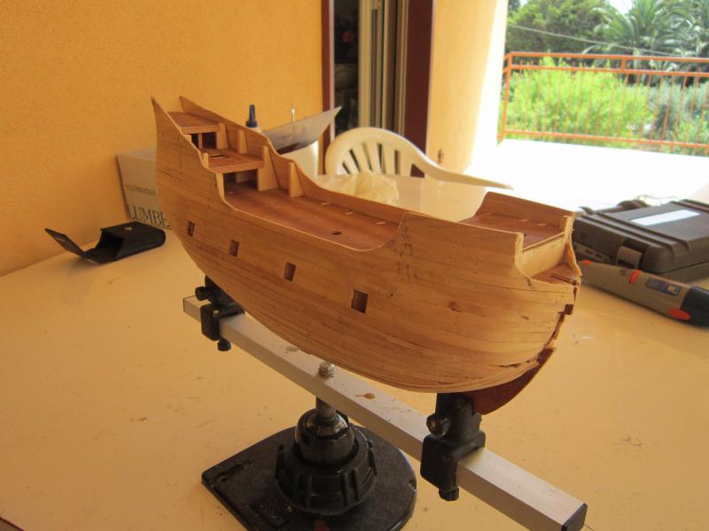

Ecco alcune foto fresche fresche su proseguimento dei lavori del mio Half Moon....
lo so i listelli, specialmente gli incintoni, potevano essere messi meglio (in particolare a prua e a poppa)...forse è dovuto al fatto che i listelli e incintoni si devono torecere lievemente per aderire completamente al fasciame sottostante...che dite? come si può, se si deve, dare una torsione ai listelli?..

Le critiche sono utili...anzi utilissime specialmente per chi, come me, è alle prime armi...ma la rastrematura dei listelli proprio non riesco a farla come si deve (mi sevirebbe un video pre vedere praticamente come si fa teoricamente ho letto moltissimo)...e poi, come dicevo, secondo me, i listelli si dovrebbero torcere per aderire bene...e anche questo ignoro su come si possa fare...

io il ferro lo ho usato solo per raddrizzare la chiglia
per i listelli utilizzo sempre la tecnoca di inumidire per qualche minuto il legno (1 minuto ad esempio per tiglio da 1 mm) e poi accendere una candela e pian piano curvare il listello sulla fiamma (ad una certa distanza per evitare che si annerisca o prenda fuoco)
per la rastermatura invece faccio in questo modo:
innanzitutto vado dall alto verso il basso con la posa
faccio aderire il listello a mani nude sullo scafo e vedrai che si sovrappone a quello immediatamente sopra
a quel punto con la matica segni sul listello i punti precisi dove inizia e termina la sovrapposizione
non ti rimane che unire i 2 punti sul listello e tagliare con tagliabalse il listello aiutandoti magari con un righello..... poi lo curvi... ed il gioco è fatto
