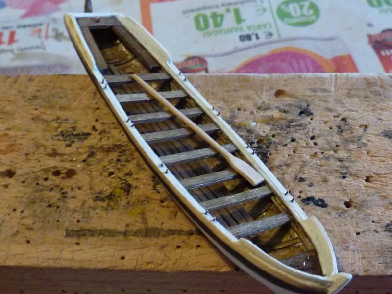

Allora, primo remo fatto. Che ne dite, può andare ?
La pala l'ho fatta corta. Ho visto che alcuni l'hanno fatte lunga. Io mi sono affidato a questa immagine dell? Anatomy, dove la si vede corta.

La pala mi sembra un po' "grassa"... magari si può vedere di assottigliarla un pelo verso il bordo

Ehh si, hai ragione, in foto "risalta" pure di più, sembra gigantesca...
Son tentato però di far le pale un pò più lunghe. Così com'è ora mahh...mi sembra tanto quelle palettine di plastica per il gelato in coppetta...

Io proverei con il rullo abrasivo del trapanino a curvare all' interno la pala del remo e a curvare all' esterno per simulare la pala concava; in tal modo non solo si assottiglierebbe la pala ma le si darebbe forma; spero di essere stato chiaro

Originariamente inviata da Telese Visualizza il messaggio
Ciao Ulisse! Si si, sei stato chiaro
In realtà un invito l'avevo già fatto, nella pala delle foto qui sopra. Solo che, non avendola assottigliata, si notava poco.E in foto ancor meno.
Ora li sto sistemando per bene, con le pale un poco più lunghe, assottigliate e affusolate. Basta cmq la carta del 220. Sai, io non avendo un laboratorio "vero e proprio" dove sbizzarrirmi, cerco di non aver tra le scatole troppi attrezzi. Anzi, se devo dir la verità, mi da proprio fastidio veder troppe cose in giro. Utensili tipo dremel o simili non li ho nemmeno.. Per i remi uso solo una limettina rotonda. Faccio un piccolo scasso dove si allarga il listello.Pardon, la pala.. Poi vado di cutter, carta del 120, e poi 220 di fino.
Intendiamoci, per un remo, 10 minuti e via, niente di che.. E' che son 24 !!

per scavare la parte interna della pala (che giustamente devi assottigliare) puoi incollare della carta vetrata (sia la 120 che la 240) su un tondino di legno (duro, tipo noce) di 8 o 10 mm di diametro (dipende dalla dimensione della pala), vedrai che ti aiuta molto.
Io uso spessissimo questo sistema per lisciare punti difficilmente accessibili, mi costruisco un supporto di legno della forma adatta e poi ci incollo la carta vetrata. Si ottengono delle lime/raspe personalizzate e introvabili in commercio.

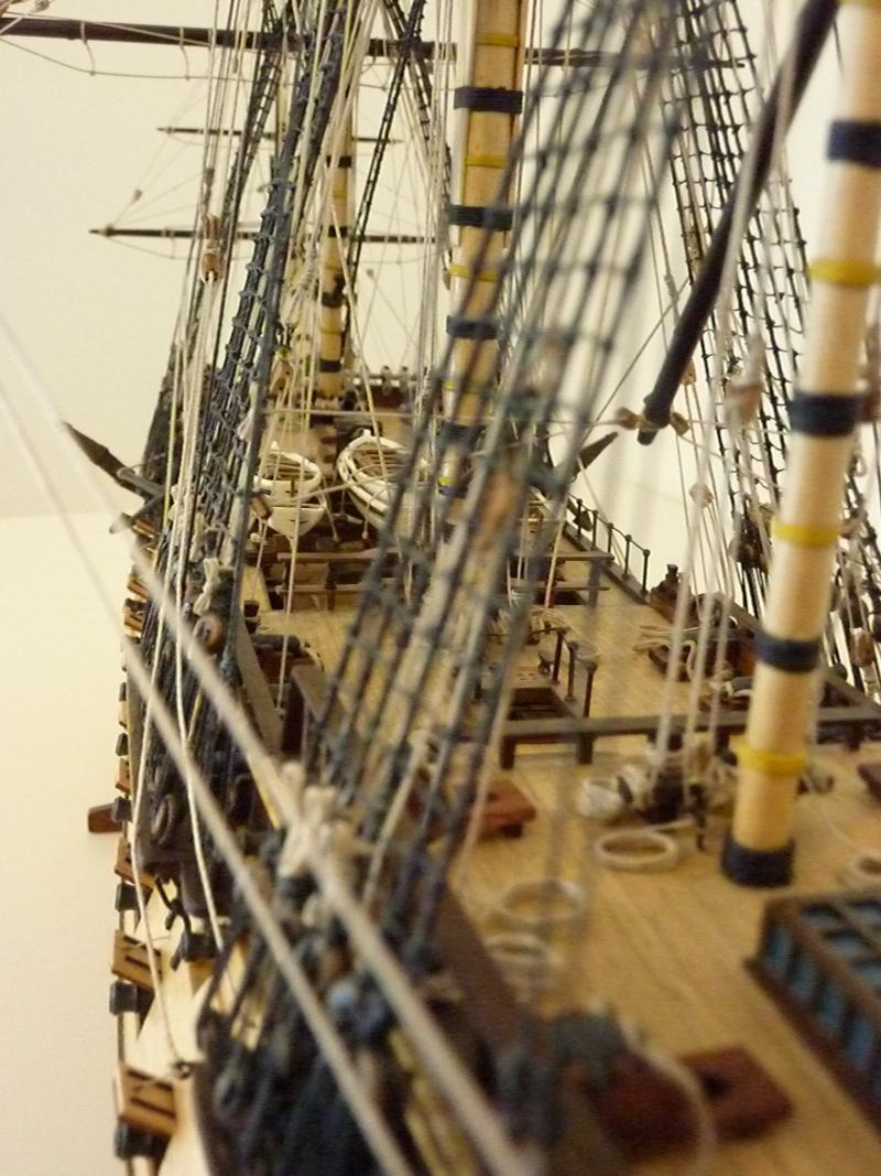

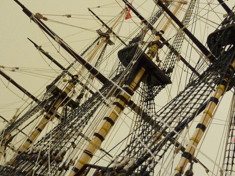

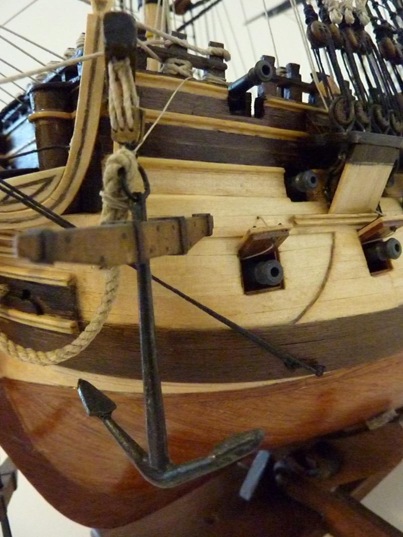

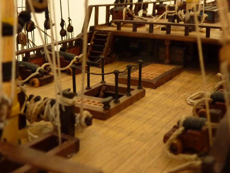

Carissimi !! Dopo 834 giorni di lavoro, posso finalmente comunicarvi che il mio primo wip si è finalmente chiuso !!!!!!!
La mia personalissima H.M.S Bellona è terminata !!!!!
Ringrazio tutti quelli che m'hanno PAZIENTEMENTE AIUTATO in questi anni !! Nessuno escluso !! Senza di voi probabilmente non ce l'avrei fatta.
Quanto tempo è passato da quel dicembre 2009... Quante notti a pensar a risolver problemi, o semplicemente pensar a cosa andava fatto, tutti i dubbi, le incertezze tipiche di un modellista novello (non che a distanza di tanto tempo le cose sian poi cos' cambiate, peraltro ...
Ma ne è valsa la pena. E' come la volevo io, e tanto mi basta. Certo, errori di ogni sorta che ne sono in quantità industriali, però è la mia prima creatura, e va bene così !!!
Adesso, un pò di foto !!

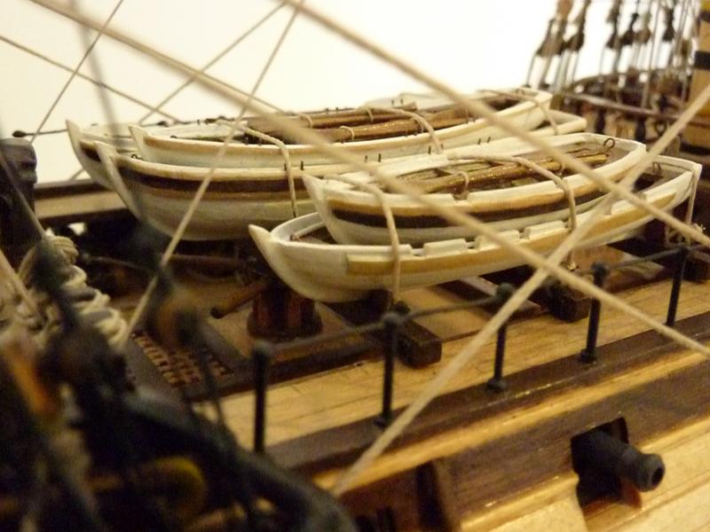

altre foto

[QUOTE=Dantes79;991303]altre foto
Gran bel lavoro Walter, COMPLIMENTI!

Complimenti!!! E' estremamente realistica!!!
Come hai fatto a dare quella realistica piega alla bandiera? Con il vinavil?

Per la bandiera?? Dopo molti tentativi, alla fine mi son ricordato che dopotutto il tessuto con cui è fatta è sintetico,plastica. Quindi ho preso il phon, l'ho tenuta piegata, mi son scottato le dita e alla fine ha preso una certa piega.
Ultime foto
Ora devo solo inserirla nella sua teca e far posto.Cosa che farò sabato, a Dio piacendo...

bellissima, complimenti. la finitura traslucida come la hai ottenuta?
