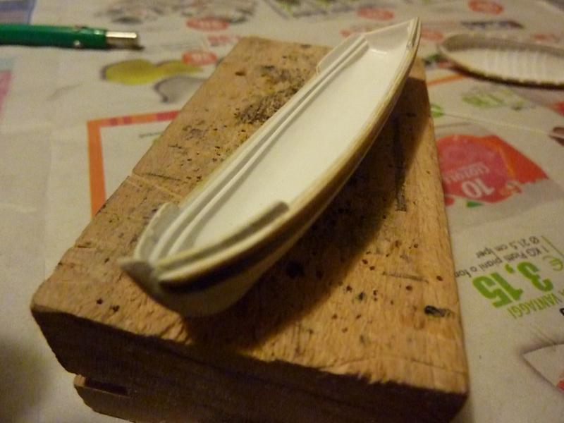

Vecchio 25-02-12, 03:06 PM   #397
L'avatar di Dantes79
Registrato dal: Dec 2009
residenza: Provincia di Bergamo
Messaggi: 555
Dantes79 è un newbie...
Piccole barchette crescono !
Piccolo aggiornamento, tanto per far vedere che non mi sono impantanato nella (libera) costruzione delle scialuppe. Non più di tanto almeno !!
Bellona Corel-p1090365.jpg Bellona Corel-p1090366.jpg Bellona Corel-p1090418.jpg Bellona Corel-p1090423.jpg Bellona Corel-p1090421.jpg

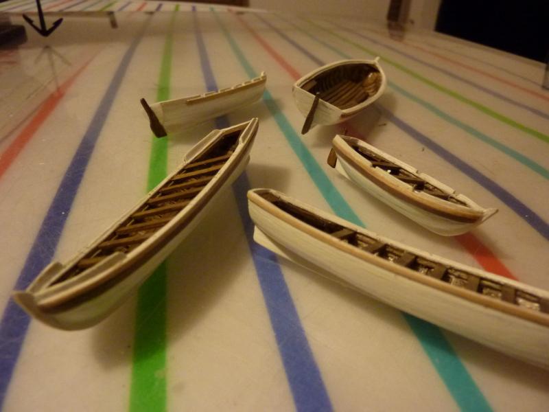

Vecchio 12-03-12, 11:14 PM   #403
Messaggi: 555
Ultimi aggiornamenti ! Le scialuppe sono ormai prossime al varo ! Non che queste ultime si varassero in realtà... A casa mia si però !
Manca ancora qualche dettaglio, come le cerniere per i timoni, quei "ferri" che fan da sede ai remi (mortacci loro, a forar dove serviva per far passare il filo di rame!!) ,il manovratore per i timoni, e i remi...
Se m'impegno (!) potrei anche finire tutto entro il mese. Varo la nave, la chiudo nella teca, posiziono il tutto, e chiudo il wip !!
E, come si dice, buonanotte ai suonatori !
Bellona Corel-p1090424.jpg Bellona Corel-p1090427.jpg Bellona Corel-p1090431.jpg Bellona Corel-p1090435.jpg Bellona Corel-p1090432.jpg
