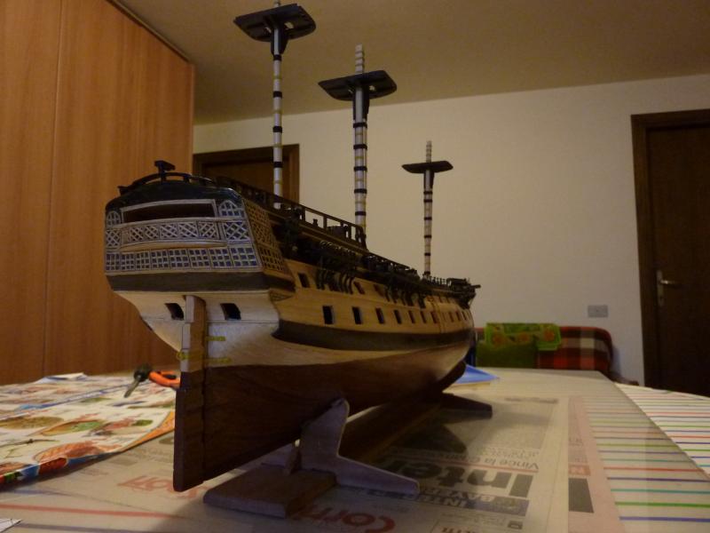

La foto di poppa rispecchia in pieno la maestosità e la bellezza di questo vascello.Ottimo lavoro

X Lucas : grazie...però x la poppa, come altro del resto,, vedendo altri lavori potevo anche farla meglio... E' che certe foto le vedi sempre solo dopo !

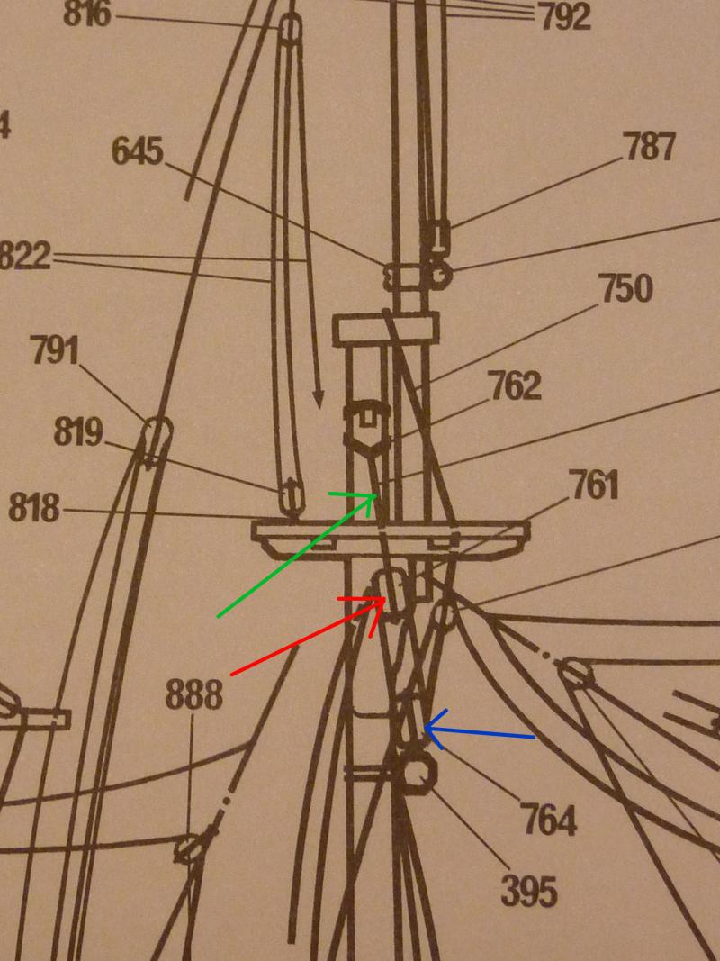

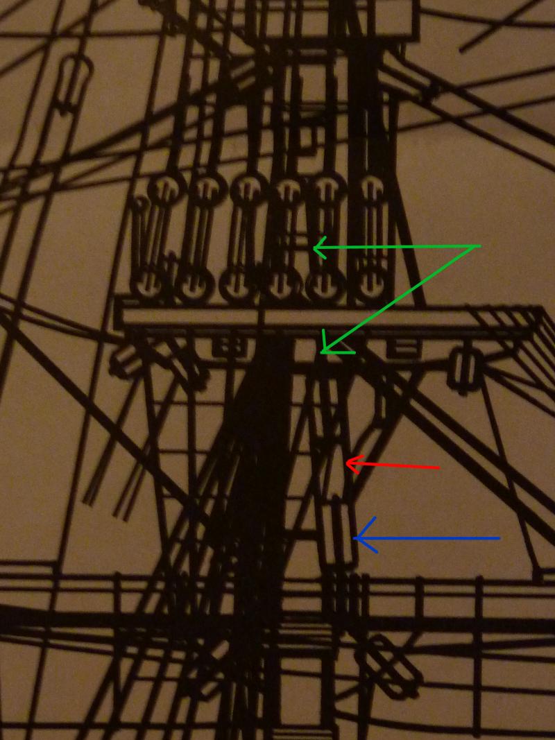

Ultimo dubbio...scusate eh, ma certe volte son duro di comprendonio
Allora...quello che più non capisco è questo...vi posto due foto, così forse capite meglio...
Non capisco se il bozzello dell'albero (freccia rossa), con il relativo stroppo (freccia verde), e il bozzello di trevo (freccia blu) vanno applicati prima o dopo aver messo le sartie..Se riesco cioè a metterlo dopo, o di norma va messo prima...
La prima foto è relativa alla posa delle manovre correnti, mentre la seconda riguarda l'ultima tavola, dove il vascello risulta completo...
Voi, che siete esperti, come vi regolereste ?
Io bè...non lo so... mi sembrerebbe più logico farlo passare dopo aver sistemato tutte le sartie (solo quelle inferiori alle coffe, le altre ovviamente dopo), non mi sembra che le sartie sian d'intralcio, visto che corrono sempre verso poppa, mentre lo stroppo per i bozzelli va verso prua. Però, in buona sostanza, boh !!

Originariamente inviata da Dantes79 Visualizza il messaggio
Allegato 102128 Allegato 102129
Ci sono due correnti di pensiero Walter: chi (come me) fa tutto il possibile prima delle sartie, e chi fa prima le sartie e poi tutto il resto.
Realisticamente hanno ragione questi ultimi, perchè nella realtà si montano le sartie per prime..solo che nella realtà non si devono usare le pinze per guarnire un paranco....con assortimento vario di bestemmie ed incrementi pericolosi della pressione..
Nel caso particolare io potrei suggerirti il sistema più semplice, ovvero di realizzare il paranco completo prima di incappellare le sartie..perchè è vero che le sartie vanno verso poppa..però ti voglio vedere a guarnire quel paranco con le sartie già tesate senza l'uso delle pinze lunghe..
Semmai potresti usare un sistema misto..ovvero guarnire il paranco stroppandolo solo sul pennone e poi lasciarlo penzoloni mentre incappelli le sartie. Quando hai finito dovrai solo stroppare il bozzello (già guarnito)dell'albero, al di sopra delle sartie, quindi con molto più spazio di manovra..
Ma questa è solo l'opinione di un vecchio bisbetico allergico alle pinze..
PS: il difficile non è stroppare qualche bozzello..è il guarnirlo che è una rogna se non hai spazio di manovra..
