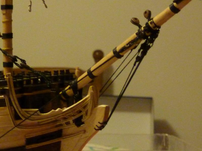

Rieccoci qui ! Allora, superati i problemi "di fuoco" relativi alle briglie, ecco qualche foto di aggiornamento, con bompresso e stragli di maestra...
Certo non sono al livello di santuzzo, però dai, tutto sommato son contento !

Vecchio 27-04-11, 09:07 AM   #313
L'avatar di capitan red
Messaggi: 3,563
ciao Walter.
come esecuzione puoi essere piu' che contento,ti sono riuscite bene,avanti cosi'.
ciao.
Dario
Vecchio 27-04-11, 03:38 PM   #314
L'avatar di pimini
Registrato dal: Jun 2010
Messaggi: 2,547
Walter,
stai facendo un ottimo lavoro!
Un solo dubbio ... sei sicuro che i piani prevedano una legatura del genere con curva a gomito? (dove ho evidenziato in rosso)
Pier

Originariamente inviata da Dantes79 Visualizza il messaggio
Allegato 108622 Allegato 108623
Ritengo che il tuo lavoro abbia un bellissimo colpo d'occhio. Complimenti.
Se posso permettermi proprio per salvaguardare il tuo bel lavoro...qualche consiglio:
1- prima di continuare vedi se riesci a correggere un po' la serpe: dovrebbe salire ed "arricciarsi" dietro la polena.
2- prime di allestire il sartiame metti TUTTI i bozzelli sugli alberi e sulle coffe e sui parasartie e sui ponti
3- realizza prima il sartiame e poi procedi com l'arridatura finale degli stragli
4-i bozzelli a cuore sono di 3 misure differenti.
Per il resto sono a disposizione per ulteriori chiarimenti.
