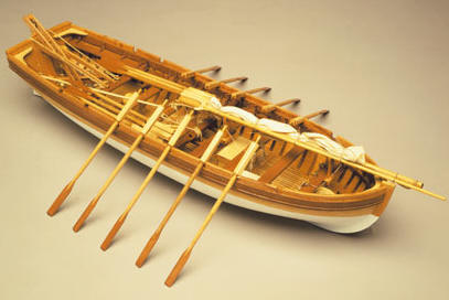

Allego una foto dal sito della panart che illustra la lancia finita.
