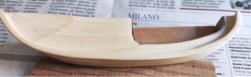

È da tempo che avevo in mente di fare un progetto legato a questa barca, attratto da uno splendido modellino visto su Internet a questo link: https://uomoinmare.jimdofree.com/mod...ozzo-planante/ e di cui allego la foto.
Nelle mie frequentazioni della riviera ligure ho visto tanti di questi gozzi, originariamente barche da pesca ma oggi solitamente adibiti al diporto. Sono molto belli e sempre tirati a lucido.
Quindi decido di mettermi all’opera. Il primo problema è che non ho trovato nessun piano di montaggio con le sezioni per cui lo devo realizzare da solo partendo dai disegni delle ordinate usati per costruire il modello a fasciame.
Inoltre, questa volta voglio inserire più dettagli rispetto ai modelli precedenti anche se so che si complicheranno le varie fasi della costruzione.
Partendo dagli schemi riportati nel sito citato, disegno il profilo dello scafo, che misurerà 18 cm di lunghezza, e le 9 ordinate nella stessa scala.
Poiché per la costruzione userò una tavoletta di Tiglio da 4 mm, alla fine risultano 10 sezioni. Con queste, costruirò lo scafo mentre la chiglia piatta sarà ricavata da una tavoletta sempre di Tiglio da 1 mm e verrà incollata in un secondo momento allo scafo completato.
Mezzo scafo - Gozzo planante-picture-1.jpg   Mezzo scafo - Gozzo planante-picture-2.png   Mezzo scafo - Gozzo planante-picture-3.png

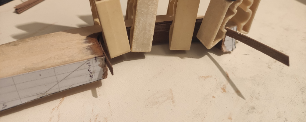

Ritaglio le sagome di carta, le incollo sulla tavoletta con della colla stick in modo da poterle poi rimuovere con facilità (basta inumidire un po' la carta e verrà via in un attimo).
Col seghetto da traforo ricavo le 10 sezioni dalla tavoletta i cui bordi verranno poi rifiniti con precisione usando della carta vetrata. Si notano le 4 sezioni con il profilo del pozzetto di guida.
Incollo poi le sezioni con della colla vinilica (Vinavil) suddividendole in 3 parti per poterle stringere meglio con morsetti e mollette. Sul retro ho riportato i segni per allineare le diverse sezioni.

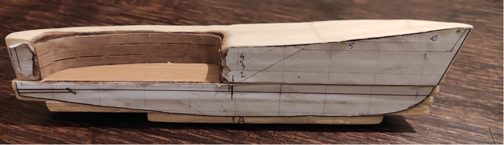

Come dicevo, l’inserimento dei dettagli richiede una precisa organizzazione dei lavori, per cui inizio con il pozzetto di guida.
Lavoro con le parti dello scafo ancora disassemblate per poter operare con maggior facilità.
Comincio con la parte inferiore dello scafo, e rivesto il pavimento del pozzetto con listelli da 2 mm di larghezza e 0,5 mm di spessore.
Nella parte superiore dello scafo, ricopro le pareti del pozzetto con listelli sottili da 3 mm. Prima metto i listelli in acqua calda per poterli piegare senza romperli. Poi, mentre li curvo, li scaldo con la fiamma di una candela in modo che la curvatura si mantenga. A questo punto li incollo al pozzetto con colla vinilica.
Una volta completati i lavori sul pozzetto, posso assemblare le due parti dello scafo. Come si vede, sul retro ho applicato il profilo dello scafo riportato su carta, in modo da poterlo poi rifinire con precisione.
Allego un dettaglio del pozzetto di guida.
