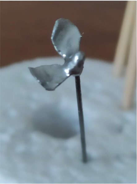

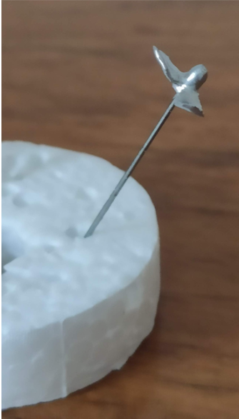

La realizzazione dell’elica, o meglio della mezza elica, è un po' più laboriosa per via delle dimensioni ridottissime. Decido per una elica a 4 pale quindi, poiché l’altezza complessiva dovrà essere di 9 mm, ogni pala sarà di 3-4 mm.
Il perno centrale lo ricavo da uno stuzzicadenti opportunamente sagomato mentre le due pale le ho ricavate dal lamierino di una lattina di birra. Ho incollato i pezzi con colla cianoacrilica sperando che faccia sufficiente presa.
Mezzo scafo - Gozzo planante-picture-3.png Mezzo scafo - Gozzo planante-picture-4.png
Poi l’elica viene dipinta con smalto Humbrol color argento.
Mezzo scafo - Gozzo planante-picture-5.png Mezzo scafo - Gozzo planante-picture-6.png
Ora elica e pala del timone sono pronti per essere aggiunti allo scafo ed il modello è finalmente completo !

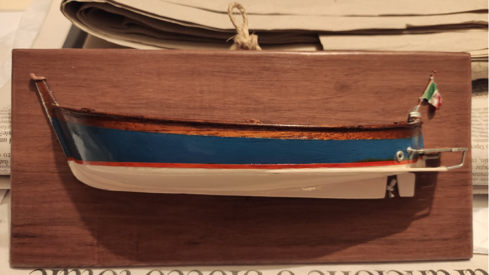

Non resta che “firmare” il modello, aggiungere il nodo marinaro come gancio, in questo caso ho fatto un nodo tessitore, e anche questo mezzo scafo è pronto per essere appeso alla parete insieme agli altri.
Peccato che debba aspettare fino a quando il decreto non permetterà di cambiare regione, dato che ho tutti i modelli nell’appartamento in Liguria.
Comunque sono molto soddisfatto, direi che è lo scafo più bello che ho finora costruito ed i dettagli contribuiscono al risultato finale.
Certo, se consideriamo che in origine i mezzi scafi servivano solo come modelli per costruire la barca vera e quindi erano molto essenziali, allora questo modello si discosta un po' avendo una funzione puramente decorativa.
Ora devo approntare il nuovo cantiere e sto analizzando un progetto del Riva Aquarama Special. Non sarà sicuramente semplice ma vi terrò aggiornati con un nuovo work-in progress.
Come per gli altri modelli completati metto un giudizio finale.
Aspetti positivi
- la realizzazione dei dettagli
- la verniciatura (rispetto ai modelli precedenti)
Aspetti negativi
- il retro del mezzo scafo non è perfettamente liscio per cui non aderisce in tutti i punti alla basetta
- devo stare più attento all’incollaggio delle parti piccole in quanto si vedono alcuni piccoli segni di colla sulla basetta
Un arrivederci a presto e, mi raccomando, fatemi avere critiche, commenti e suggerimenti.
