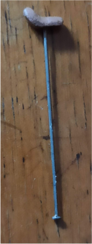

Ultimi lavori del 2020, sono arrivato agli ultimi dettagli.
Per prima cosa ho realizzato l'ornamento del prolungamento del dritto di prua e l'asta della bandiera di poppa con il suo supporto.
Il primo mi ha portato via letteralmente la vista ! Ho sagomato con cutter e carta vetrata un pezzettino di legno che alla fine risulta lungo circa 6 mm. Lo potete vedere nella foto montato su uno spillo. Gli ho poi dato alcune mani di turapori per renderlo un pò lucido.
L'asta portabandiera è uno spillo tagliato a misura e colorato con smalto Humbrol marrone. Il piccolo supporto metallizzato è un tubicino che ricopre i fili elettrici dipinto con smalto Humbrol. La tengo da parte in attesa di realizzare la bandiera.
Mezzo scafo - Gozzo planante-picture-1.png   Mezzo scafo - Gozzo planante-picture-2.png

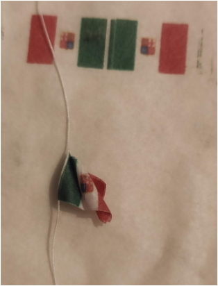

Approfittando del periodo di ferie e delle giornate di pioggia, ci dò dentro con gli ultimi particolari dello scafo. Ecco il primo lavoro dell'anno nuovo: la bandierina da mettere a poppa del gozzo.
Prendo spunto da un articolo pubblicato sul sito dell’Associazione AMN Magellano (www.magellano.org). Parto stampando su un foglio di carta velina la bandiera della Marina militare italiana facendo l'immagine speculare, in modo da poterla piegare al centro ed avere le due facce della bandiera.
Selezionata un'immagine dal foglio e ritagliata con un taglierino affilato, ho inserito un filo sottile bianco in corrispondenza della piegatura e ho poi incollato le due facce con colla vinilica.
Prima che la colla si asciugasse del tutto, utilizzando uno stuzzicadente ho fatto delle pieghe alla bandiera così da simulare l’effetto in assenza di vento.
E a questo punto posso attaccarla al sostegno preparato in precedenza. E’ proprio bella.
Ed eccola poi incollata allo scafo sulla basetta.

Vecchio 03-01-21, 11:32 PM   #29
L'avatar di Killik
Registrato dal: Jan 2012
Messaggi: 3,972
Killik inizia ad ingranare.
La Bandiera è quella della Marina Mercantile (è senza la corona sopra) e va bene così!

Vecchio 04-01-21, 09:36 PM   #30
L'avatar di codi
Registrato dal: Nov 2007
residenza: Milano
Messaggi: 245
codi è un newbie...
Hai proprio ragione ! E pensare che quando avevo cercato l’immagine della bandiera ero stato attento a scaricare quella giusta, cioè quella della Marina Mercantile, come dici tu. Poi ho scritto un’altra cosa !
Che dire, l’età comincia a farsi sentire ....
