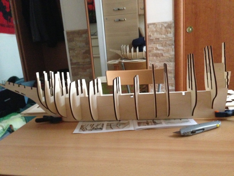

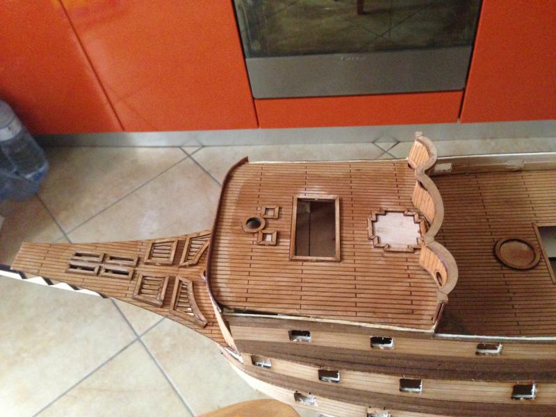

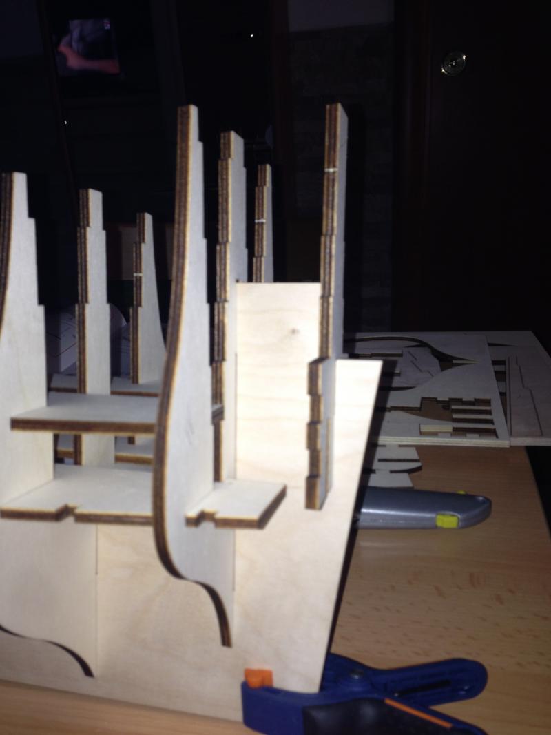

Ho iniziato da circa 20 gg il mio nuovo cantiere.
Ero molto eccitato sin dall'inizio perchè si tratta di un galeone davvero bello e particolare, con una storia dietro unica!!!
vi posto alcune foto speranzoso di ricevere quanti piu consigli possibili.

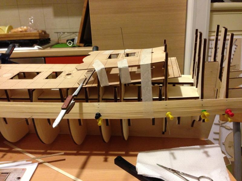

predefinito Montaggio primi listelli
ecco il posizionamento dei primi listelli.
a differenza del primo modello che ho realizzato (VESPUCCI), qui mi le linee guida mi dicevano di listellare i due lati quasi in simultanea e non prima tutto un lato e dopo l'altro. infatti in questo modo il montaggio dei vari ponti è stato molto piu preciso e semplice, senza sbavature.
Sovrana dei Mari - Sergal-img_1006.jpg   Sovrana dei Mari - Sergal-img_1017.jpg   Sovrana dei Mari - Sergal-img_1007.jpg

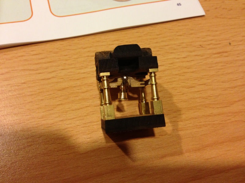

predefinito Alcuni particolari
Intanto che i listelli si asciugano preparo qualcosa di diverso.
Ecco a voi la prima scaletta, l'argano e la cupola con la campana del ponte di prua...

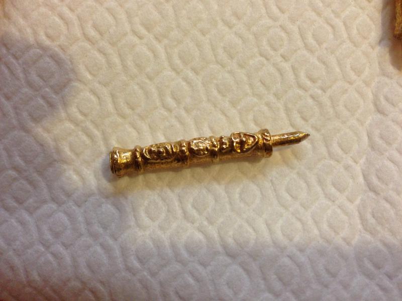

predefinito Ancore
come al solito mentre aspetto il perfetto incollaggio dei listelli continuo a fare qualche micro lavoro...

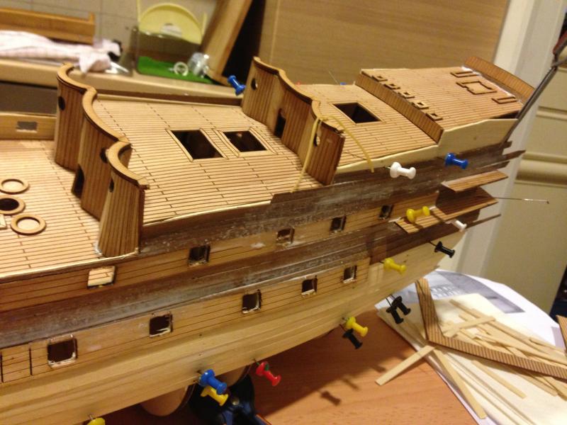

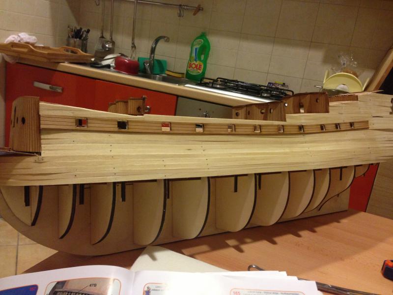

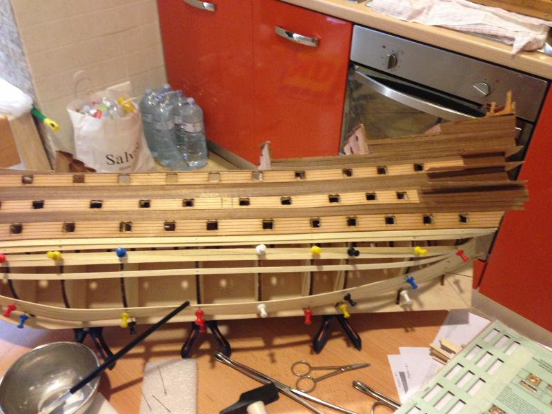

Talking sabordi e inizio secondo fasciame
Ho poi montato la listellatura in noce con i sabordi... a questo punto mi sono soffermato solo su un lato per mettere precisamente le tre file dei sabordi correttamente.
dalle mie ricerche i sabordi dovrebbero essere di misure differenti a seconda del calibro dei cannoni. dato che in questo kit i cannoncini in ottone sono tutti uguali ho deciso di lasciare i sabordi cosi come sono.
La seconda listellatura in noce l'ho dovuta portare di pari passo a montaggio dei sabordi per mantenere la giusta andatura della curvatura dello scafo.
Sovrana dei Mari - Sergal-img_1019.jpg   Sovrana dei Mari - Sergal-img_1030.jpg   Sovrana dei Mari - Sergal-img_1067.jpg
Sovrana dei Mari - Sergal-img_1068.jpg   Sovrana dei Mari - Sergal-img_1078.jpg   Sovrana dei Mari - Sergal-img_1079.jpg
Sovrana dei Mari - Sergal-img_1080.jpg   Sovrana dei Mari - Sergal-img_1069.jpg
Ringhio87 non è in linea   Rispondi quotando

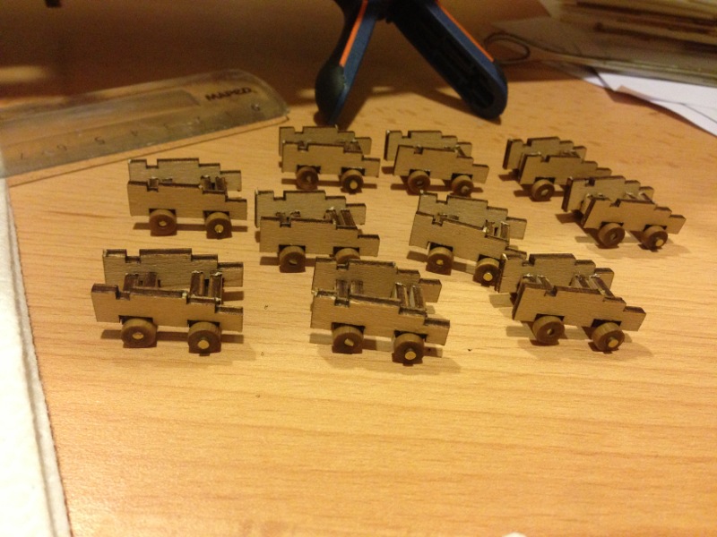

Arrow colorazione ponti e inizio cannoni
con l'incollaggio dei listelli mi sono reso conte ke un po di colla ha rovinato alcune micro porzioni di ponte. ho deciso allora di colorare il tutto di un noce medio, una sola mano leggere di pittura così da togliere le piccole imperfezioni e dare un tocco piu vivo ai ponti.
ho anche iniziato a sagomare i cannoni laterali in modo da poterli incastonare all'interno dello scafo. Originariamente sono di color oro e il kit mi dice solo di montarli. io invece li ho dipinti. Ho utilizzato un vernice color grafite per legno. In questo modo la pittura non è venuta uniforme dando al cannone un aspetto antico e utilizzato, con sfumature color bronzeo. Infatti i cannoni della SOVEREIGN era proprio in bronzo invece che in ferro come si usava all'epoca. Questo faceva si ke il loro utilizzo fosse più duraturo. Ovviamente erano molto più costosi. Le foto dei cannoni colorati le posto appena le faccio.
Infine vi posto anche il montaggio dei carrellini dei cannoni del ponte di maestra. Vanno ancora colorati e terminati ovviamente.
Sovrana dei Mari - Sergal-img_1071.jpg   Sovrana dei Mari - Sergal-img_1075.jpg   Sovrana dei Mari - Sergal-img_1077.jpg

Ciao, nonostante la mia poca esperienza mi sento di dirti di rallentare un pochino, visto il costo del kit vale la pena di cercare di valorizzarlo un minimo e andare con più calma in modo da valutare l'impatto di ogni singola scelta, come ad esempio quella di non lìstellare i ponti ma lasciare le rigature laser e quella di utilizzare i sabordi forniti nel kit piuttosto che usarlo come dime per poi fare il secondo fasciame uniforme con listelli di noce della stessa misura, immagino che i sabordi del kit incorniciati dai listelli di 6 mm forniti come secondo fasciame risultino un pugno in un occhio.
Ricordati di verificare che i decori destri e sinistri all'altezza della prima batteria siano giusti, basta verificare la simmetria della confezioni fornite, io ne avevo 5 sbagliati e sto ancora aspettando che me li inviino.
Ti consiglio inoltre di guardare nel forum coloro che stanno costruendo la sovrana che, anche se in auto costruzione (Lucas,Tuvok e Grisunzone per me inavvicinabili) puoi carpire molti spunti per migliorare la costruzione.

Ciao Ringhio, se posso permettermi, quoto perfettamente quanto ha detto Gmax nel messaggio precedente. Cercherei di valorizzare meglio il KIT. A prima vista dalle foto mi sembra un lavoro molto bello e preciso, ma per quanto riguarda i ponti al laser, trasmettono proprio un senso di finto (oltre che e' sbagliata la sfalsatura 1/2 ma almeno dovrebbe essere 1/3 o 1/4).
Avevi detto bene anche della diversa dimensione dei sabordi a seconda del ponte, era un'ottima modifica, ma ormai visto il punto a cui sei arrivato, meglio lasciarla cosi'.
Seguo con interesse il proseguimento dei lavori.
Ciao Alex

Stai affrontando dei cantieri impegnativi anche se alle prime esperienze, mi par di capire che il tuo primissimo lavoro e' stato il vespucci... percio' tanto di cappello.
Concordo con quello che dicono i suddetti colleghi, con il tempo capirai che il piacere non e' sfornare una flotta ma creare il realismo storico e visivo il piu' possibile dopo attente ricerche e considerazioni.
In questo hobby... dedico il 50/50 tra reperimento dati e sucessiva lavorazione fisica.
Rinnovo stupefatto il livello che hai raggiunto di costruzione in soli 20 giorni... vabbe' io magari sono particolarmente lento!!!!!
Un piccolo appunto teorico... nelle ordinate non vi e' cenno di angolo di quartabuono, e questo per il sucessivo rivestimento dello scafo non e' il massimo...
In ogni caso questo "passatempo" non e' cosa da tutti e manco semplice... da molti considerato na cosa da folli!!!! percio' come si usa dire da queste parti bravo....e Vento in poppa........

Ringrazio tutti x i complimenti ma soprattutto x le critike... Sono uno stimolo!
X quanto riguarda i ponti avevo pensato anke io di rivestirli ma mi ero bloccato dato ke le altre murature (cioe le componenti dove mettere porte e finestrelle) erano dello stesso tipo. E volevo dare una qlk continuità...
Per i sabotdi invece avevo pensato o di colorare l'intera fascia di noce... Oppure di rivestire quelle due facce con due listelli noce cosi da creare anke un piccolo rilievo e farli diventare piu prominenti.. In alcune foto ke ho trovato infatti questo rilievo della fascia dei sabordi si vede..

Ciao Ringhio,
ho visto il tuo intervento sul mio wip di cui ti ringrazio,,
guardando il tuo l , devo dirti che stai facendo un'ottimo lavoro di assemblaggio dei pezzi , anche veloce , ,,andando avanti così in due mesi mi superi ,,,,,,,,,,,,il consiglio di gmax di rallentare un pochino io lo prenderei in considerazione , non tanto per i tempi, capisco l'impazienza di vederla finita la Sovrana, mà per ponderare bene ogni singola scelta(sempre prendendo le parole di Gmax) , con lo scopo di migliorare il kit che la casa modellistrica ha semplificato in maniera anche troppo evidente,,,
a partire dai sabordi tutti uguali, i calibri dei cannoni, gli affusti (che tu chiami carrellini) non sono certo attinenti all'epoca, le canne, il tavolato dei ponti (come già osservato da Alex),e poi il primo fasciame , la regola sarebbe di farlo tutto , levigarlo per bene , dargli la forma giusta ecc ecc..
I sabordi , il portello (che si chiama Mantelletto) non deve essere prominente, deve rimenare a filo del fasciame ,,,,,,ci saranno poi altre mille modifiche da fare , ,, sempre se vuoi farle, il modello è tuo e tue sono le scelte ,, ,,,
Con il mio modello ed anche con quello di Alex ,, praticamente i piani non li guardiamo quasi più , anche nei nostri c'erano infiniti errori, di tutti i tipi , compresi fuoriscala incredibili , abbiamo fatto modifiche e sceso a compromessi , ,,, tornassi indietro rifarei tutto diverso, sopratutto parte dello scafo,,, ,,
Va beh, forse ho parlato troppo,,
ah, dai un'occhia anche al Sovereign di Arthue Molle , se non l'hai già fatto,nel suo sito ci sono un sacco di foto ,,anche dei cannoni ,,
Ciao e stammi bene , segurò i tuoi progress,,,,,
Luca

caro luca grax per i suggerimenti...
comunque vorrei dire che il mio andare veloce non è dovuto ad una mancanza di attenzione ai particolari.... anzi sono molto molto attento pignolo e meticoloso e cerco materiale in continuazione se non sono convinto di qualcosa.... Semplicemente ho la possibilità di dedicarci almeno 4 buone ore al giorno..... sabato e domenica anche di piu se non lavoro...
tutto qui....
dato che mi dici di dover mantenere una linearità sullo scafo allora credo che colorerò di noce i listelli dei sabordi... mentre il ponte credo proprio che lo lascerò cosi... cercherò di coprirlo un po con alcuni oggetti (botti, funi, porta palle per i cannoni...)in modo da non far vedere che è un pezzo prelaserato....
