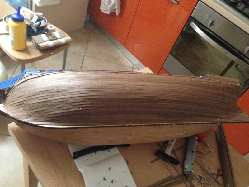

ciao colleghi modellisti,
vi posto il mio ultimo progresso...ho listellato col noce la parte bassa dello scafo da un lato e devo dire ke l'effetto è davvero bello.. ho dimenticato di fare una foto della poppa ma la metterò a breve...
raffinata, carteggiata e data una buona mano di colla vinilica subito dopo in modo da far penetrare la "polvere di segatura" formatasi dalla carteggiatura in alcuni piccoli fori formatisi così da avere lo stesso colore...
ora mi sembra davvero buona... non ho rifinito la parte bassa della chiglia perchè voglio aspettare di finire prima il secondo lato...
per la chiodatura devo dire ke sto andando un po alla buona senza essere troppo preciso.. cioè non sto seguendo uno schema ma vado un po ad occhio... devo dire che sulla poppa mi è uscita davvero bene... almeno per il mio gusto personale ....
ho sistemato l'ultimo incintone e ora non resta che definire con esattezza la linea di galleggiamento per poi verniciare la parte sottostante col bianco...

Ciao, faccio la figura di quello che critica sempre... ma come hai posato il fasciame?
Dalla foto sembra che ogni listello parta dall'incintone e si chiuda sulla chiglia (praticamente quasi in verticale)...
Normalmente dovrebbe partire da poppa e chiudersi a prua sulla ruota seguendo l'incintone...
Oltretutto quei chiodi che si vedono sullo scafo non hanno senso
Scusa la schiettezza ma questa posa e' completamente errata.
Ultima modifica di Tuvok; 31-05-13 a 11:57 AM

Concordo con Alex... il fasciame è completamente errato, e la chiodatura deve seguire uno schema ben preciso...

si lo so che il fasciame andava messo in modo contrario ma ho voluto cambiare per dare un effetto diverso..e devo dire che mi piace di più cosi...
per la chiodatura avevo gia detto ke non ho seguito nessuno schema..
quei chiodi che si vedono nella foto sono semplicemtente quelli usati per far mantenere i listelli... poi metterò altri chiodi come a dare una certa forma allo scafo...ma ripeto senza nessuno schema preciso visto che non volevo nemmeno farla la chiodatura...
Ringhio87 non è in linea   Rispondi quotando

Ciao ringhio, è un po' che seguo il tuo wip e fino ad ora mi sono astenuto dal commentare alcunché in quanto ritengo che un modello debba piacere soprattutto a chi lo costruisce..
Perdonami la franchezza (lo so, dire quel che si pensa può dar fastidio a molti ), ma inizio il mio commento facendoti le mie congratulazioni (sono serio): si, sono contento per te perché hai la possibilità di investire seicento euro solo per dilettarti nel fare esperimenti..
E ora una domanda: ma hai letto le istruzioni del kit?
Lo so, i kit spesso e volentieri contengono errori ed imprecisioni, ma mi rifiuto di credere che un qualsiasi kit consigli di realizzare un fasciame in quel modo.
Il modello è tuo e deve piacere a te..ma a questo punto avrei capito di più che lo ultimassi e che postassi solo le foto del modello finito (senza chiedere alcun genere di consiglio).
Alessio ed Amedeo ti hanno scritto che il fasciame è del tutto sbagliato..io, che sono vecchio, antipatico e brontolone, aggiungo che non hai seguito le istruzioni di montaggio neppure in minima parte. Il risultato è che stai facendo un modello che piace a te ma che non ha niente che richiami il concetto di navimodellismo.
Non ti offendere per il mio commento: l'intento (mio) è solo quello di farti capire (nel tuo interesse) che per essere modellisti si deve iniziare con un pizzico di umiltà e di voglia di imparare. In questo forum ci sono tanti neofiti..eppure, se tu guardi anche solo di sfuggita i loro wip, ti potrai rendere conto del loro differente (e costruttivo) modo di approcciarsi ad un hobby bellissimo e gratificante..
Se mi sono sbagliato, faccio ammenda e ritiro tutto: fai conto di aver solo incontrato un rompiscatole ficcanaso..

Quoto anch'io tutti gli interventi e in particolare quest'ultimo di Ste....
senza offesa naturalmente. .......converrebbe ripartire da capo ...........

ciao a tutti.... dato che il mio esperimento di listellatura alternativa ha fatto inorridire tutti neanche fossi stato lutero durante la rivoluzione protestante... ieri sera mi sono messo e ho rifatto TUTTO LO SCAFO!!!
giusto per far chiarire che il mio primo metodo era solo per dare una nota diversa al solito listellare...
comunque ora ho eseguito il tutto secondo il METODO TRADIZIONALE che a quanto pare debba essere l'unico e solo...
scusate forse sto usando parole un po forti ma mi sono sentito attaccato piu che consigliato... io rispetto le idee di tutti e sono il primo a accettare uno sbaglio... però sentirsi dire che forse è il caso solo di ultimare il modello e poi postare le immagini finite mi ha dato un po fastidio!
per me il modellismo è un hobby e quindi mi deve divertire...ieri sera nel fare la listellatura non mi sono divertito anzi sono andato avanti con lo spirito di chi vuole solo dimostrare che fare qualcosa di alternativo non significa non essere capace di fare le cose in modo corretto (o come dicono le istruzioni....)....
in fondo a mettere due listelli non ci vuole arte ma pazienza...e se con il mio primo modello (la VESPUCCI), ho ricevuto i complimenti di tutti i modellisti (anche pluri-vincitori di concorsi) presenti ad una mostra della marina non piu di 4 mesi fa, credo in fondo di avere un minimo di capacità..
scusatemi per lo sfogo e spero di non aver offeso nessuno...
spero di poter contare sempre sui vostri consigli per migliorare.. in fondo ho solo 26 anni e sono sempre bramoso di nuovi stimoli e idee...
ciao a tutti...

Ringhio, come diceva nel suo intervento Stefano, il modello deve innanzitutto piacere a te, quindi in linea di massima deve essere fatto come vuoi tu.
Però facendo modellismo facciamo anche riproduzione in scala di oggetti veri. E nella realtà uno scafo fasciato come avevi fatto tu non solo non può esistere, ma se anche vi ci si provassero a farlo, si sfascerebbe alla prima onda (sarebbe un po' come costruire una casa mettendo i mattoni uno sopra l'altro non in ordine sfalsato...).
La posa di un fasciame, oltre a richiedere manualità, è anche invece un'arte! Ci sono addirittura dei calcoli di geometria piana e solida dietro la preparazione di una tavola di fasciame! Non ci si improvvisa in niente nella vita, ma la tecnica viene con l'esperienza.
Il fasciame che hai rifatto in una notte è decisamente più realistico del precedente, è fatto bene ma presenta comunque alcune imperfezioni. Ma non importa.
Riguardo al "postare il modello finito": capisco la tua onda di emozione nel leggere le nostre critiche/consigli. Ma se rileggi adesso, a mente fredda, il punto in questione scritto da Stefano, ti accorgerai che non era un'offesa verso di te (non è da Stefano offendere nessuno, credimi!). Il senso del suo messaggio è che su questo forum siamo tutti qui a carpire i trucchetti dell'uno e dell'altro, a scambiarci consigli, complimenti ma certamente e soprattutto molte critiche. Quindi se si vuole realizzare un modello al di fuori di tutti gli schemi e non si è pronti alla critica, meglio non aprire un WIP e mostrare solo il lavoro finito. Nel caso contrario le nostre menti "tradizionali" fanno fatica a comprendere certe scelte non solo stilisticamente, ma concettualmente dal punto di vista ingegneristico errate.
In amicizia, caro Ringhio, non volertene a male!
Ciao caro Killik... si si sono d'accordo con te.. i commenti li ho riletti tutti molte volte ed infatti ho capito bene il vostro punto di vista...di certo non mi aspettavo un BRAVO su quella foto perchè la mia era una provocazione..
solo quella frase in particolare che mi ha dato fastidio con cui mi sono sentito cacciato dal forum come se avessi offeso o insultato qualcuno..
e ho voluto mettere in chiaro questo punto...
le ultime immagini ovviamente si riferiscono allo scafo non rifinito... devo ancora carteggiarlo ed eliminare alcuni avvallamenti... magari dopo sarà decente...
ciao....
