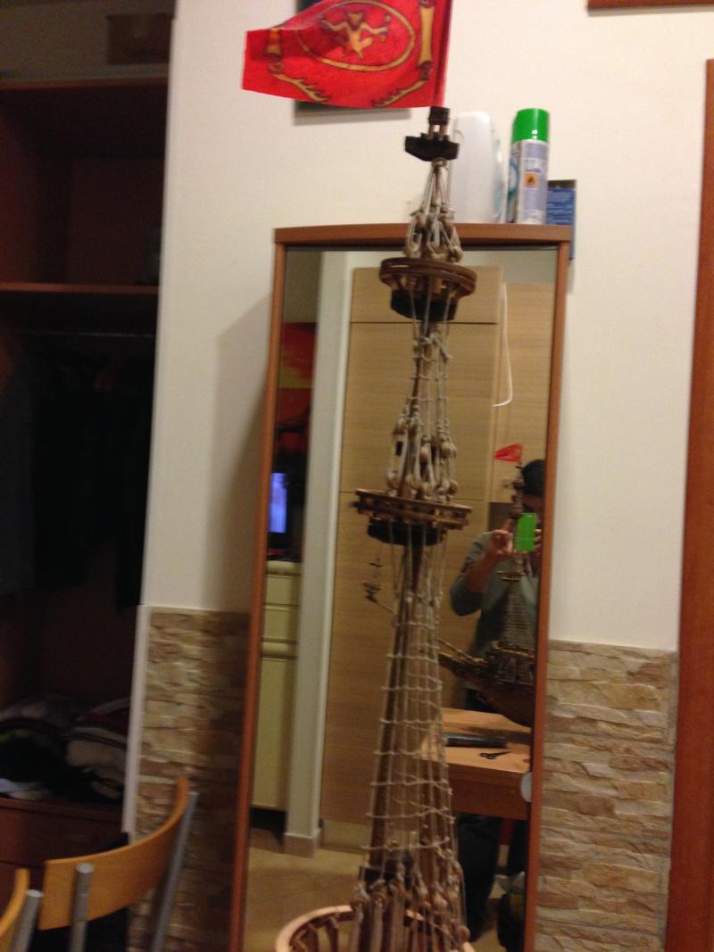

Vecchio 10-10-13, 08:00 PM   #162
L'avatar di Ringhio87
Registrato dal: Mar 2012
Messaggi: 246
Ringhio87 è un newbie...
predefinito Progressi..........
ciao a tutti colleghi modellisti....
finalmente dopo una serie di problemi di vario genere ho ritrovato tempo e voglia di mettermi a lavorare un po sulla mia sovrana...
con tanta tanta tanta tanta tanta tanta tanta tanta tanta tanta tanta tanta tanta tanta tanta tanta tanta tanta pazienza ho eseguito tutte le griselle dell'albero di trinchetto...
ora inizierò a sagomare l'argomento di maestra... e poi.. chissà dove mi porterà il cuore...
a presto....
Sovrana dei Mari - Sergal-img_1934.jpg   Sovrana dei Mari - Sergal-img_1935.jpg   Sovrana dei Mari - Sergal-img_1936.jpg
