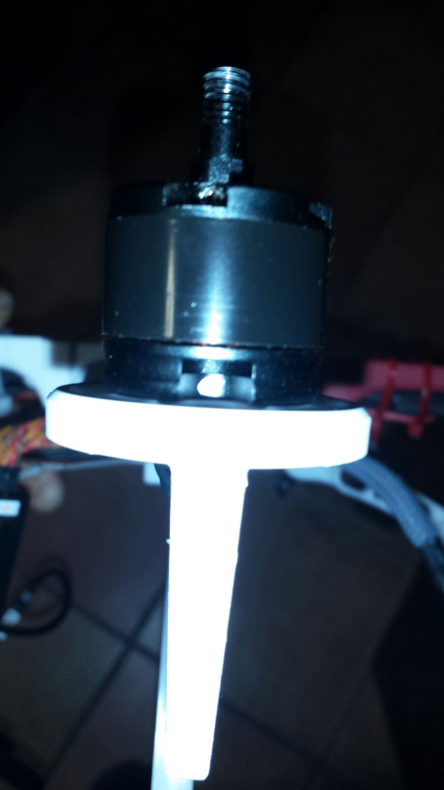

Vecchio 28-12-15, 11:34 PM   #2855
L'avatar di Cybertommy
Registrato dal: Mar 2015
residenza: Terra
Messaggi: 822
Cybertommy è un newbie...
Originariamente inviata da Scheggiaimpazzita Visualizza il messaggio
Ho comunque scoperto di avere un paio di motori che girano al contrario anche se le casse sono giuste, quindi dovrò divertirmi a smontare completamente gli statori per invertirli.
Ho trovato anche il manuale del tactic 810 al link http://manuals.hobbico.com/tac/tacj2810-manual.pdf magari può essere utile da mettere nella raccolta di documentazione.
I motori possono essere orari (CW), ma allo stesso tempo antiorari (CCW), dipende da come vengono montati i relativi ESC.
Per ovvi motivi la Dea ha contraddistino i motori orari con un pallino bianco alla base (vedi foto), perchè collegati ad ESC collegati in senso orario. Senza smontare tutto puoi invertire il filo centrale con uno dei laterali ed il motore girerà al contrario di come girava prima del cambiamento del filo sull'Esc.
Cmq guardando il drone da dietro e quindi la punta rivolta in avanti la sequenza è 1° anteriore sx orario, 2° anteriore destro antiorario, 3° posteriore destro orario e ultimo posteriore sinistro antiorario.
Per il manuale della tactic ho già condiviso quello in italiano per chi, come me, non mastica molto l'anglosassone.
DeAgostini Drone – Assembla il tuo Sky Rider Drone‎-e73b4d46-ade9-4421-ab3c-c925440ce220.jpg
Cybertommy non è in linea   Rispondi quotando

Originariamente inviata da Cybertommy Visualizza il messaggio
Avevo notato tutte le indicazioni dei colori dei led ma quelle degli statori mi erano proprio sfuggite, sono andato a rivedere ed in effetti le ho trovate guardando attraverso i supporti dei paraeliche
Comunque mi sono divertito ad invertire gli statori per avere coerenza dei colori dei cablaggi ed ora è tutto ok da quel punto di vista. Devo ancora bilanciare le eliche perché ne ho due da modificare e lo farò credo domani.
Mi incuriosisce invece il tema ESC, escono quindi programmati per indurre un tipo di rotazione anziché un altro? Oppure è la centralina che indica il verso?
Scheggiaimpazzita non è in linea   Rispondi quotando

I motori si riconoscono dal dado/verso di avvitamento.. ma gli esc?
Inviato dal mio Samsung Galaxy A7
Stefano è semplicissimo, la DeA ha fornito 2 ESC in configurazione oraria e 2 ESC in configurazione antioraria.
Se vuoi controllare che siano collegati correttamente devi provarli abbinati al rotore uno alla volta, bypassando la centralina e collegandoli direttamente al pin 3 della ricevente (gas). Una volta collegato l'esc dai gas e sel motore orario gira in tal senso, l'ESC che hai abbinato è corretto. Fai così per il resto degli ESC, uno alla volta in modo tale che hai la sicurezza di aver installato tutto nella maniera giusta.
