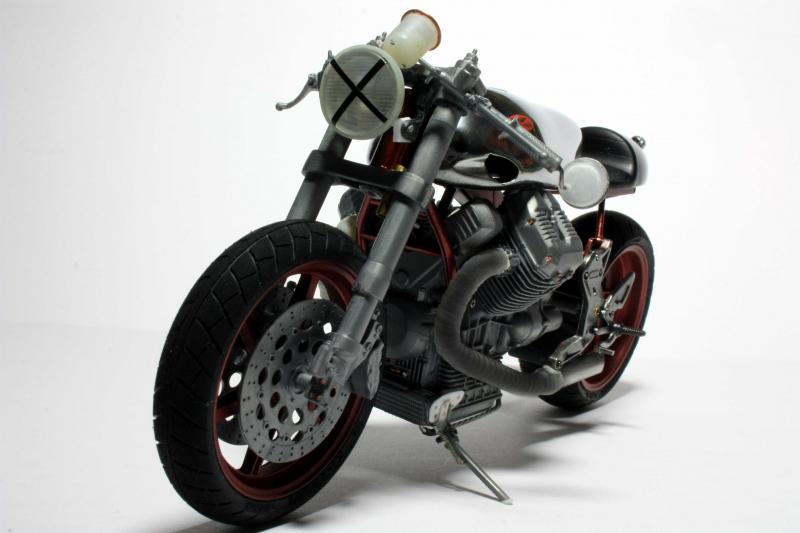

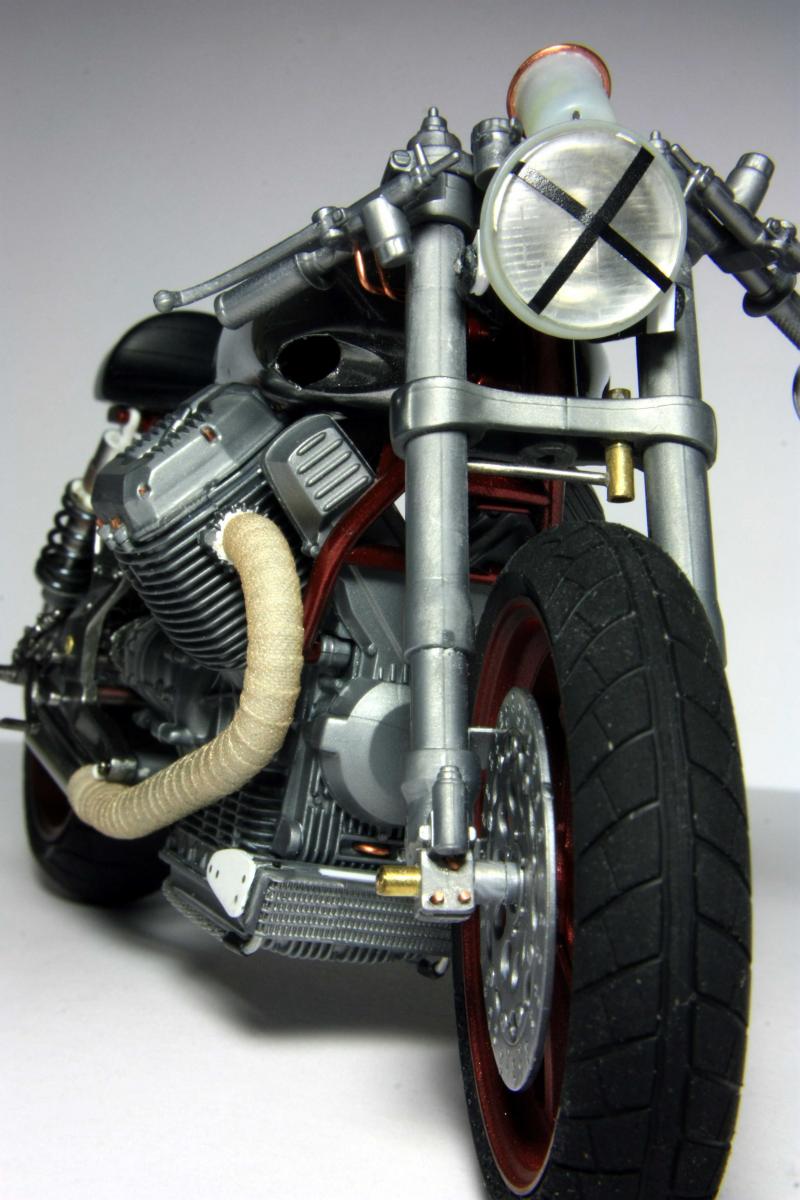

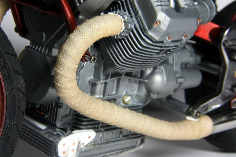

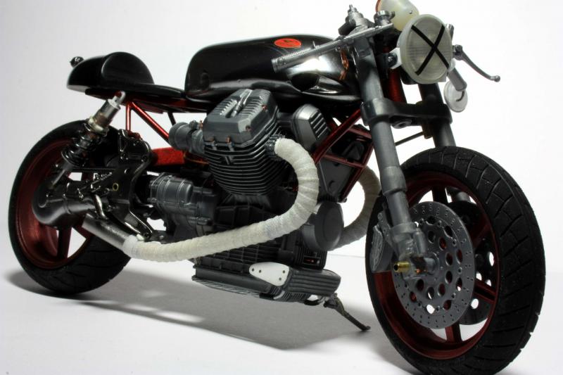

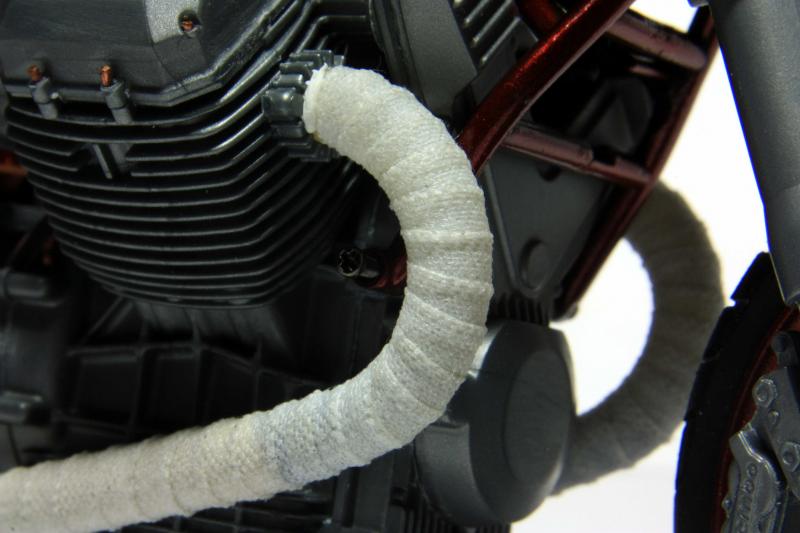

Exhaust..
Pian pianino procedo..
prima della verniciatura del motore ho pensato agli scarichi facendo qualche pre-montaggio per vedere l'effetto e, dato che non mi convincevano, ho messo in atto un'idea che mi ronzava per la testa già da parecchio tempo.
Così ho preso del nastro telato per medicazioni, l'ho tagliato a striscioline di 3-4 mm e con un po' di pazienza l'ho arrotolato per tutta la lunghezza dei collettori.
Ora non resta che verniciare il nastro, verniciare il silenziatore ed infine il motore..
Che ne dite?

Vecchio 06-12-11, 09:45 AM   #95
Thumbs up
..alla faccia del bicarbonato di sodio!!!!!! (battuta di Totò per evitare esclamazioni più consone ma troppo crude...)
Quella dei tubi ricoperti è una idea geniale ed ottenuta superbamente...
Come lo vernici il nastro?gli dai un color "giallino cotto"..?
Vecchio 06-12-11, 06:32 PM   #96
L'avatar di disca92
Registrato dal: Nov 2008
residenza: Reggio Emilia
Messaggi: 1,859
Ma... sai che a me garbano anche così??!!
Avevo provato a verniciarli con un colore oro antico.. troppo forte però per i miei gusti, così ho tolto tutto ed ho nastrato i collettori nuovamente.
Sinceramente il bianco non mi dispiace ma forse è un po' surreale, dovrei almeno ingiallirli leggermente come su QUESTA Triumph..
Probabilmente sarebbe la miglior cosa da fare..magari con i colori ad olio ben diluiti..
vedremo.. consigli?
DISCA@MODELING - My Blog!
Vecchio 06-12-11, 06:58 PM   #97
L'avatar di filmon
Registrato dal: Nov 2006
Messaggi: 3,547
filmon è un newbie...
Scusate la mia ignoranza ma... a che servono le garze? Hanno una funzione tecnica oppure solo estetica?
Per dar loro il colore di quelle in foto puoi fare come si usa nel navimodellismo per le vele, un bel bagno nel caffè o nel thè (nel caffè fa più al caso nostro ), l'unico inconveniente è l'odore di caffè che rimane per un pò, ma se non dispiace...
Vecchio 06-12-11, 07:13 PM   #98
L'avatar di disca92
Messaggi: 1,859
Le fasce aiutano a mantenere caldi i collettori di sarico e, maggiore è la temperatura maggiore è l'energia cinetica dei gas di scarico (energia di movimento)perciò maggiore sarà la velocità di uscita dei gas rendendo il flusso più regolare e immediato.
Con le fasce si aiuta anche il motore nella erogazione della potenza.. il ciclo di scoppio diventa più regolare dato che si hanno minori influenze negative dovute ai gas espulsi.
Ma tutte queste ragioni sono spesso ignorate e la maggior parte delle volte le fasce sono montate solo per il fattore estetico, magari rischiando di far lavorare il motore a temperature troppo elevate, bruciare la testata o peggio fondere..
Ultima modifica di disca92; 06-12-11 a 09:58 PM
Vecchio 06-12-11, 08:36 PM   #99
Originariamente inviata da disca92 Visualizza il messaggio
vedremo.. consigli?
Questa spiegazione tecnica mi lascia allibito...Credevo servissero per non scottarsi!!!
La triumph è bellissima!
Vecchio 07-12-11, 12:05 AM   #100
L'avatar di disca92
Messaggi: 1,859

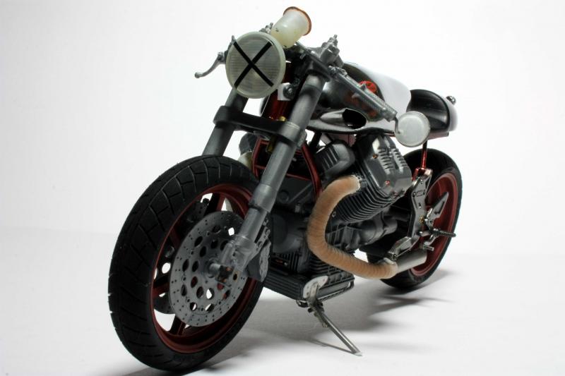

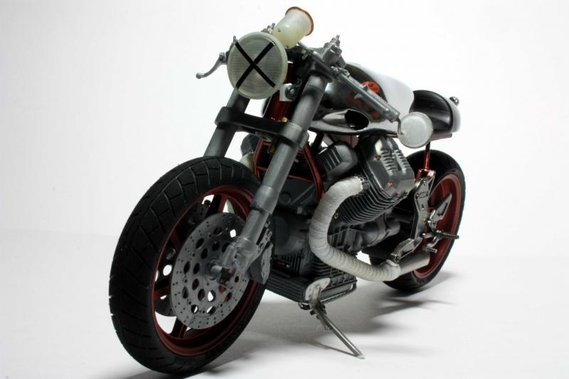

Dopo un veloce rendering..Quale scegliereste?
1) argento
2) bronzo leggero
3) nero sfumato
4) oro
5) bianco
[Cafè racer] Guzzi special-img_7889.1.jpg   [Cafè racer] Guzzi special-img_7889.2.jpg   [Cafè racer] Guzzi special-img_7889.3.jpg
[Cafè racer] Guzzi special-img_7889.4.jpg   [Cafè racer] Guzzi special-img_7889.jpg

Vecchio 07-12-11, 01:45 PM   #102
io sceglierei quello che realmente si avvicina al giallino geige...L'idea di bollire la tela nel the non la escluderei...

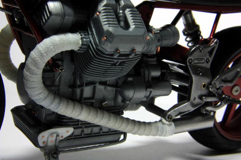

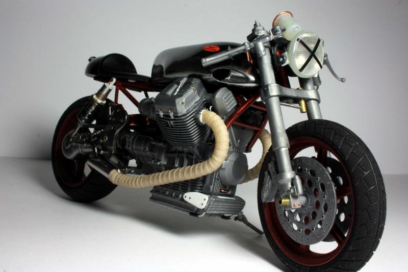

Vecchio 07-12-11, 07:02 PM   #104
L'avatar di disca92
Messaggi: 1,859
Ecco fatto..
I terminati sono stati lucidati e le fasce sono state verniciate.. Ho provato con tè e caffè ma il risultato non mi ha entusiasmato..
Così ho deciso di verniciare.. ma con che vernice??
Mi serviva una vernice non troppo coprente ma robusta, metallizzata e che potesse essere facilmente spruzzata..
Così ho preso lo stesso smalto color "oro antico" con cui avevo fatto una prova a pennello e l'ho diluito con il petrolio bianco (la benzina dello zippo); l'ho filtrato e spruzzato con l'aerografo..
Tutto sembra molto strano ma funziona come l'alclad: le particelle metalliche rimangono in sospensione ma nonostante ciò il composto è facilmente mescolabile e soprattutto una volta steso è resistente tanto quanto uno smalto vero e proprio..
Questo tipo di vernice è decisamente più facile da gestire rispetto ad un acrilico o smalto qualunque, data l'estrema facilità di utilizzo e soprattutto il particolare effetto coprente in trasparenza.. quasi come un colore trasparente..
Insomma.. alla fine dei conti non so se ho scoperto l'acqua calda ma l'effetto è proprio quello che volevo..
La luce artificiale ammazza un po' i riflessi, ma con la giusta luce l'effetto dorato è ben visibile..
[Cafè racer] Guzzi special-img_7894.jpg   [Cafè racer] Guzzi special-img_7895.jpg   [Cafè racer] Guzzi special-img_7899.jpg
Ultima modifica di disca92; 07-12-11 a 07:04 PM
Vecchio 07-12-11, 07:11 PM   #105
L'avatar di filmon
Messaggi: 3,547
MI PIACE ASSAIIIIIIIIIII
Uomo, vedo che hai piazzato anche le tubature di raffreddamento
