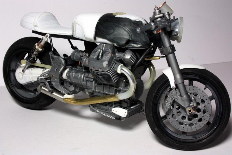

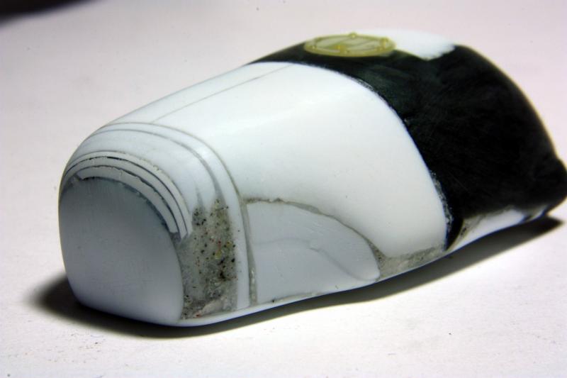

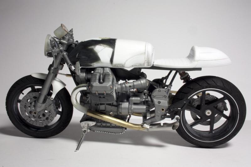

Tagliato, incollato, stuccato, limato e carteggiato..
[Cafè racer] Guzzi special-img_7436.jpg   [Cafè racer] Guzzi special-img_7438.jpg   [Cafè racer] Guzzi special-img_7439.jpg
DISCA@MODELING - My Blog!
Ultima modifica di disca92; 26-11-11 a 06:01 PM

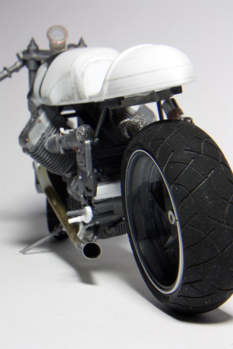

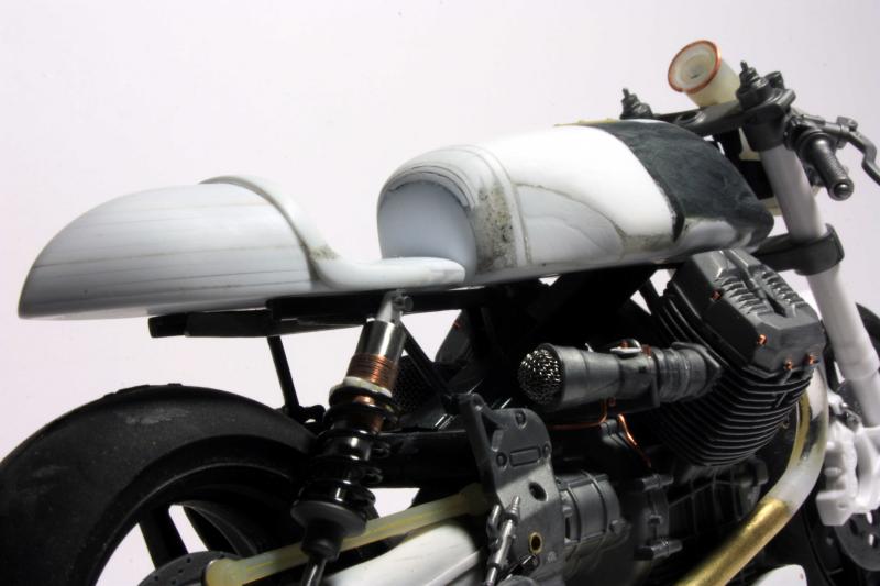

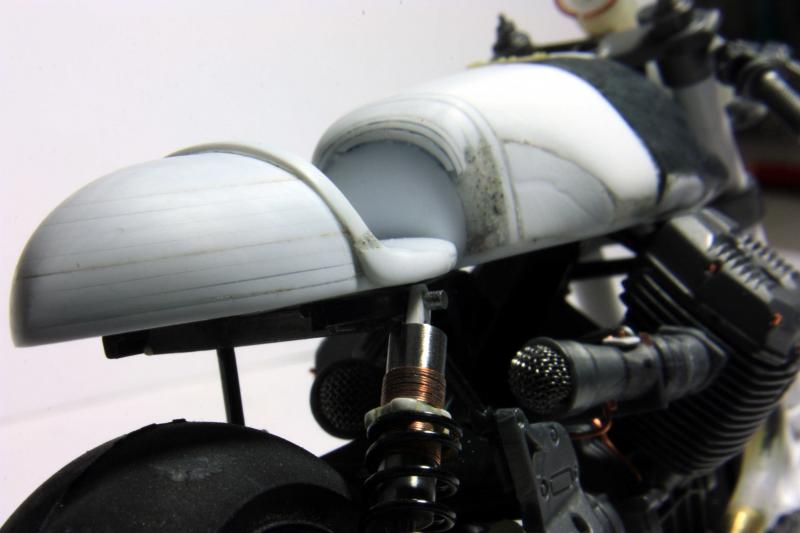

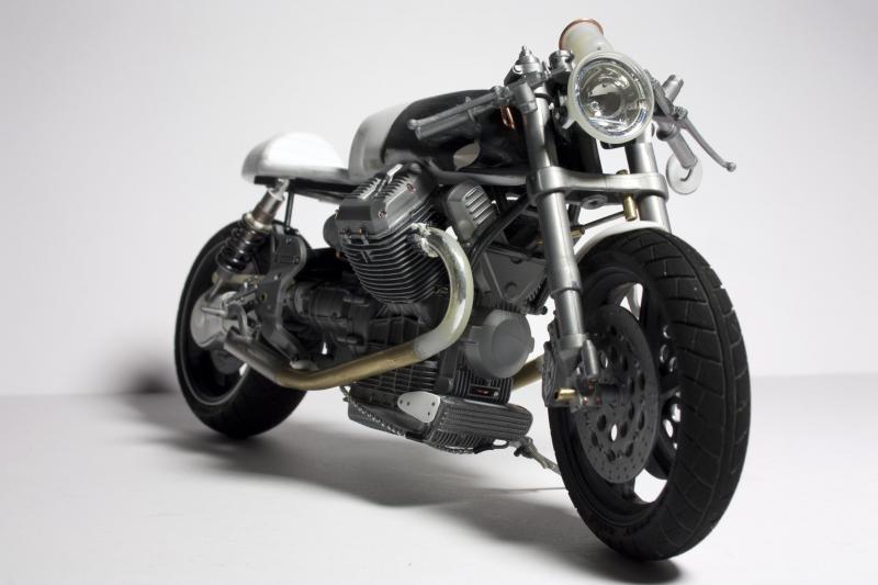

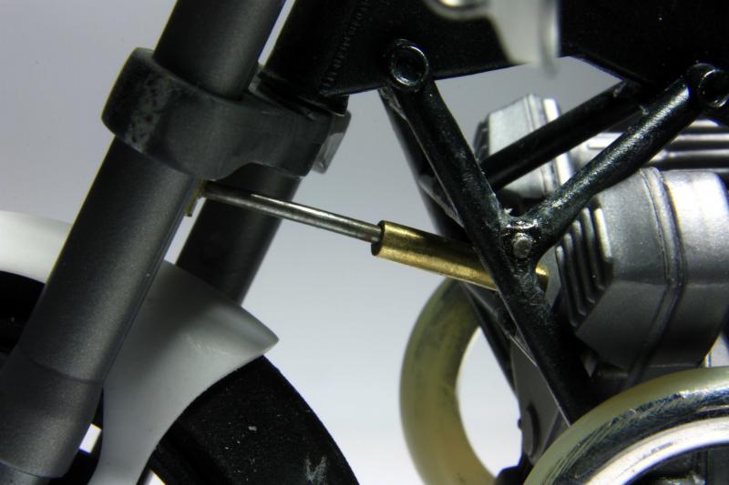

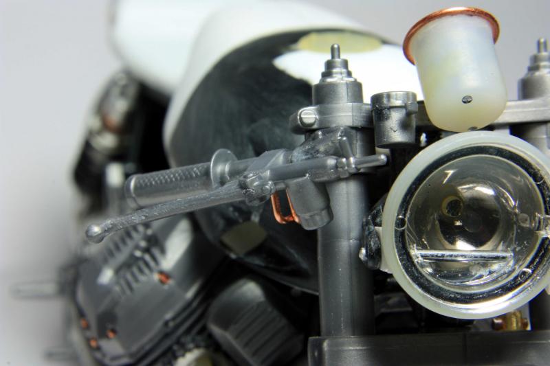

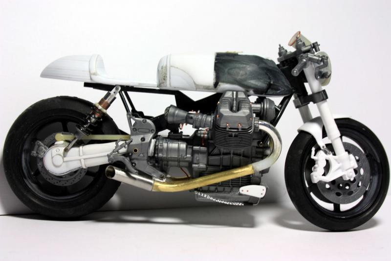

Come consigliato da Ale ho rimontato le forcelle con attacco tradizionale che in effetti hanno più senso su una moto così..
Sulle forcelle stesse ho aggiunto le viti sul piede di forcella ed ho inserito un tondino da 2mm al posto della vite tamiya.

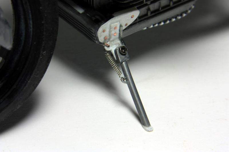

Ho ricostruito il supporto del cavalletto (devo ancora carteggiare per bene) rendendo più reale l'angolo di apertura dello stesso e la lunghezza.. era tanto lungo che se giravi lo sterzo dall'altra parte cadeva (perchè il forcellone è particolarmente pesante..)
Sempre parlando di sterzo ho ricostruito l'ammortizzatore di sterzo che non mi convinceva, nè come posizione nè come dimensioni.
Quindi ne ho modificato la configurazione riadattato il pistoncino, ricostruito lo stantuffo ed ho montato il tutto sotto la piastra di sterzo (e non di fianco) in modo da rendere più discreto il tutto e decisamente più funzionale.
Infine nel poco tempo a disposizione ho sostituito il semi-manubrio destro con uno sinistro di recupero da un'altra honda che presenta la leva freno identica a quella della frizione e, non ha l' enorme pompa freno troppo moderna per il resto della moto.
Come ultima cosa ho modificato il supporto del fanale, togliendo le frecce e aggiungendo un pezzetto di plasticard a mò di spessore in modo da tenere ferma in posizione la parabola.
[Cafè racer] Guzzi special-img_7515.jpg   [Cafè racer] Guzzi special-img_7517.jpg   [Cafè racer] Guzzi special-img_7519.jpg

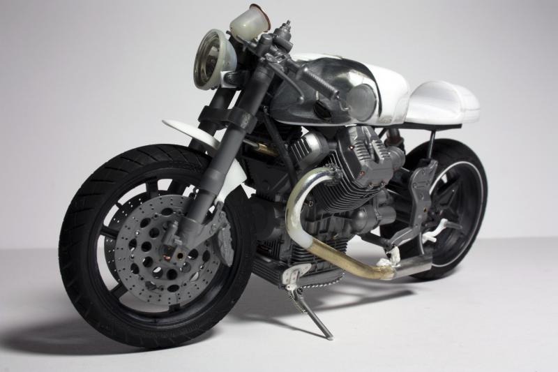

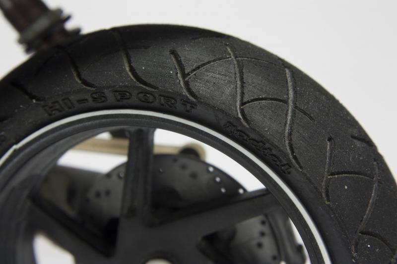

Pit-stop e cambio gomme al volo..
Gli pneumatici derivano da una r1 che montava un cerchio posteriore da 17'', mentre io ho modificato un cerchio da 16'' derivante da una honda..
A livello di larghezza da 190 entrambe quindi no problem..
Ho però dovuto aggiungere uno spessore da 0,5mm lungo tutto il canale, successivamente limato e carteggiato..
una veloce carteggiata al battistrada per eliminare la linea di stampo e le ho montate..
Sicuramente rendono di più rispetto alle slick e sono decisamente più realistiche dato che le slick sono ad utilizzo esclusivamente pistaiolo..
[Cafè racer] Guzzi special-img_7677.jpg   [Cafè racer] Guzzi special-img_7678.jpg   [Cafè racer] Guzzi special-img_7682.jpg
[Cafè racer] Guzzi special-img_7683.jpg   [Cafè racer] Guzzi special-img_7684.jpg

Solo la molla del cavalletto mi commuove...
..ma cos'è quel cavo a treccia sotto la moto??

Grazie Bruno.. il cavo a treccia è una licenza modellistica, nel senso che l'ho visto su altre moto modificateed ho così pensato di applicarlo alla mia..
In pratica sono i condotti di raffreddamento dell'olio che vanno dal radiatore alla coppa dell'olio.. in pratica ho fatto ciò perchè nel kit c'era una configurazione differente e, avendo modificato il radiatore e avendo eliminato completamente altri componenti, non ho potuto completare la configurazione originale... così ho fatto i condotti di raffreddamento usando un nastrino cromato intrecciato che serviva a confezionare pacchetti regalo, trovato in un grande magazzino..
Quando vernicio il motore, però, vernicio anche i condotti perchè l'effetto cromato è decisamente eccessivo.. penso di farli color alluminio..

MMm..mi sembrano un tantino fuori tono rispetto al resto della moto..PRova a vedere i cavetti in acciao dei terminali delle lenze per pesci "voraci"...Credo siano quelli destinati ai lucci.sono di acciao intrecciato molto fini.
http://images.villageorigin.com/BU30.../001.jpg?s=600
http://www.fishingevolution.com/img/001269.jpg
Altrimenti intreccia tu dei cavetti di rame fini...
Anche nei supermercati dove vendono materiale per braccialetti e collanine si trovano cavetti fini intrecciati..
