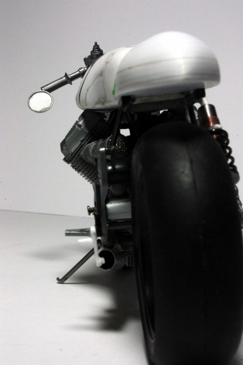

Oggi ho aggiunto qualche dettaglio..
Mi sono autocostruito le retine per i cornetti d'aspirazione usando alcune vecchie retine per l'ugello del lavandino.. sono proprio della dimensione giusta!
Le ho arrotondate con le dita sull'impugnatura di un cacciavitino tamiya e, dopo averle tagliate a misura le ho incollate in posizione.
Poi il lavoro grosso sono state le pedane arretrate..
partiamo dall'inizio: le pedane originali erano veramente troppo avanzate per l'impostazione di guida da cafè racer.. così ho preso le pedane originali, le ho staccate dallo sprue e le ho buttate via..
Poi le ho ricostruite usando varie parti di moto diverse: i supporti delle pedane fanno parte del kit di una rc211v e le pedane stesse sono di una nsr..
La pedaline vere e proprie invece sono ricavate dalle pedane del passeggero della guzzi che stranamente erano fatte decisamente meglio di quelle del pilota.
Così in totale ogni pedana è composta da almeno 4 parti incollate fra loro.
Come ultima cosa mi sono costruito lo specchietto retrovisore partendo da una fanale trasparente avanzato dal kit dell'harley.
Ho così aggiunto uno spessore di plasticard ed ho costruito il braccetto con del fil di ferro.
Infine, forando la manopola lungo l'asse geometrico ho montato lo specchietto nella posizione tipica da cafè..
Un saluto e buon modellismo!!

In quel poco tempo a mia disposizione ho forato il serbatoio, fresato a misura con il dremel ed ho incastonato il tappo serbatoio originale (scromato).
Già che c'ero ho stuccato tutto il serbatoio con la ciano ed ho iniziato la costruzione del fanalino posteriore usando solo un pezzo di sprue trasparente ed un tondino forato di plasticard da 4mm, il tutto fissato sotto il codino con un pin di metallo.
Le frecce invece le ho costruite ex-novo usando le originali e limandole parecchio a mano per togliere almeno un millimetro di spessore da ciascuna, poi arrotondate a ricordare la forma a goccia delle frecce moderne, poi montate sullo stesso supporto del fanale.
Il fanale del guzzone era composto da due campane da montare l'una dentro l'altra, per puro gusto cafè ho mantenuto solo quella interna che è semi-sferica a differenza di quella esterna squadrata.
Inoltre ho costruito il contagiri, anche esso ex-novo modificando radicalmente il cruscotto originale.

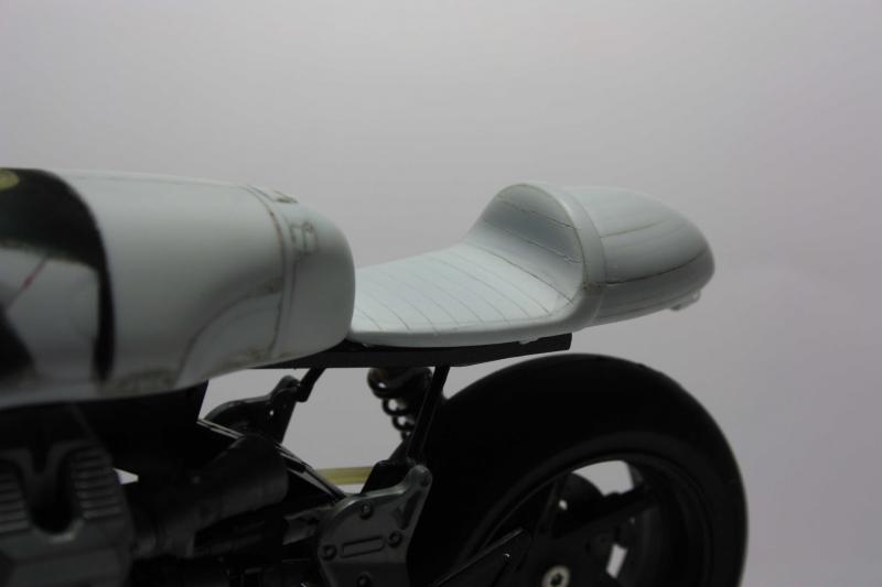

Piccolo cambio di programma sulla cafè racer..
Ho ricostruito la sella in quanto la prova con il neoprene non mi ha soddisfatto.
L'ho costruita con qualche pezzetto di plasticard incollato direttamente sul codino, ho rifinito a lima e con carte abrasive ho levigato il tutto..
Prendendo ispirazione da qualche cafè sul web, ho anche riprodotto le cuciture orizzontali sulla sella stessa usando la punta di uno spillo montata sul trapanino a mano e un po' di nastro adesivo.
Il risultato mi "garba" parecchio..
Pare anche si amalgami meglio con il resto della moto..
Le foto hanno una dominante grigia.. infatti stasera ho fatto le foto in fretta e furia!

complimenti...a me mi piace...anche se 2 cose che non mi convinconoo ci sono...
mi pare che il serbatoio sia un po troppo lungo...forse era meglio tenerlo un po piu corto nella parte sella
e le forcelle davanti son troppo moderne a parer mio....l'attacco radiale è troppo nuovo...ma son gusti personali...
mo voglio vederla colorata!
