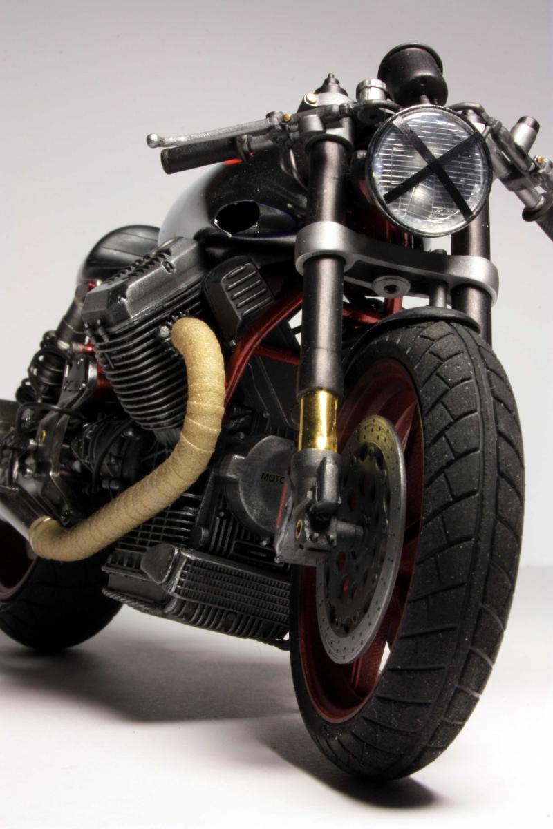

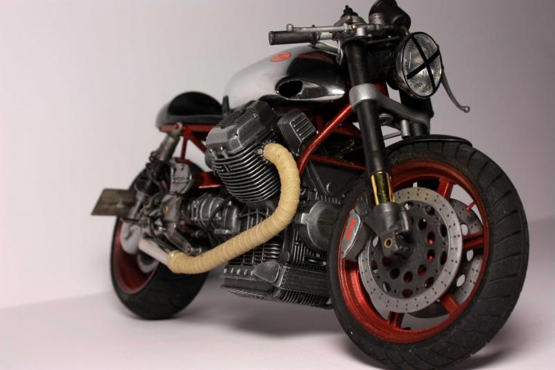

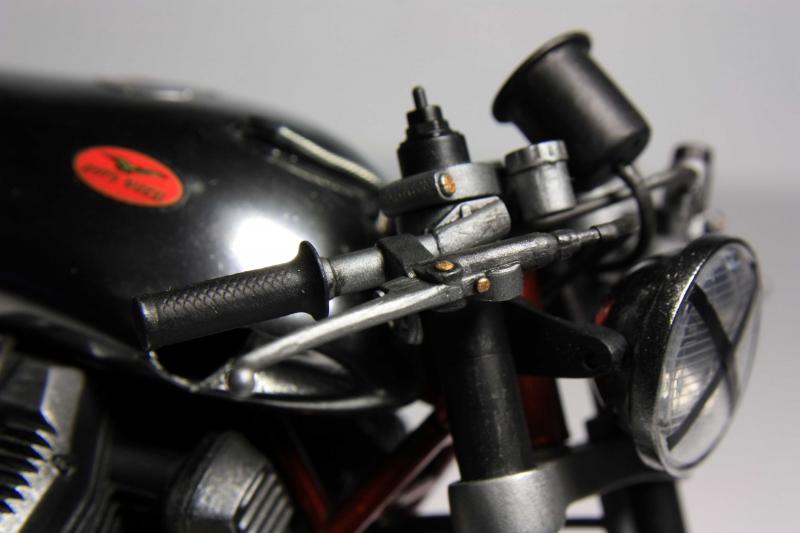

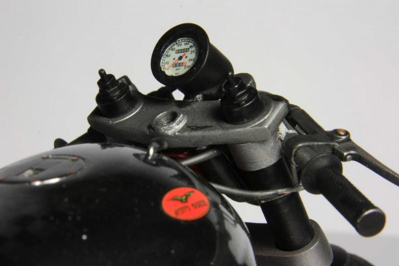

Visto che siamo quasi in chiusura mi sono rimesso sotto a definire gli ultimi particolari..
In questi giorni ho finalmente verniciato la parabola del fanale con l'alclad chrome, ho lucidato il vetrino dopo averlo assottigliato ed ho rimontato il tutto in posizione, rimettendo anche la croce di nastro isolante.. (mi garba un sacco!)
Poi sempre parlando di particolari ho dettagliato i semimanubri verniciando a pennello gli ultimi particolari e facendo un leggero lavaggio per dare profondità. Ho simulato le fascette d'acciaio sui collettori di aspirazione con un po' di nastro di alluminio adesivo tagliato a striscioline..
Ho anche messo la decal del tachimetro (tagliando tutta la parte trasparente in eccesso), poi ricoperta di vinavil in modo da rendere l'idea del vetrino..
Infine ho iniziato a mettere mano ai cablaggi vari.. ora mancano soltanto quelli dei freni (ant+ post)

Vecchio 04-04-12, 06:01 PM   #124
E' proprio bella..Il particolare della fasciatura dei tubi "fuori tema" mi piace molto!
Sei sicuro del posizionamento del vetro del fanale?
Vecchio 04-04-12, 06:15 PM   #125
Messaggi: 17,554
Secondo me doverbbe essere ruotato di 90°, quella parte trapezoidale quasi liscia del vetro serve a non fare andare il fascio di luce verso sinistra quindi negli occhi di chi si incrocia dalla parte opposta
Concordo e devo dire che avete un occhio superfino io non me ne sarei mai reso conto... molto molto bella. Secondo me un'ottima armonia di colori.

Messaggi: 1,859
Cacchio ragazzi avete ragione! .. ero invece convinto che la parte trapezoidale andasse in basso ed è anche qualche mese che non sfoglio le istruzioni... sorry
Provvedo subito e grazie della segnalazione!

mmm io avre messo il contagiri anzichè il contachilometri
