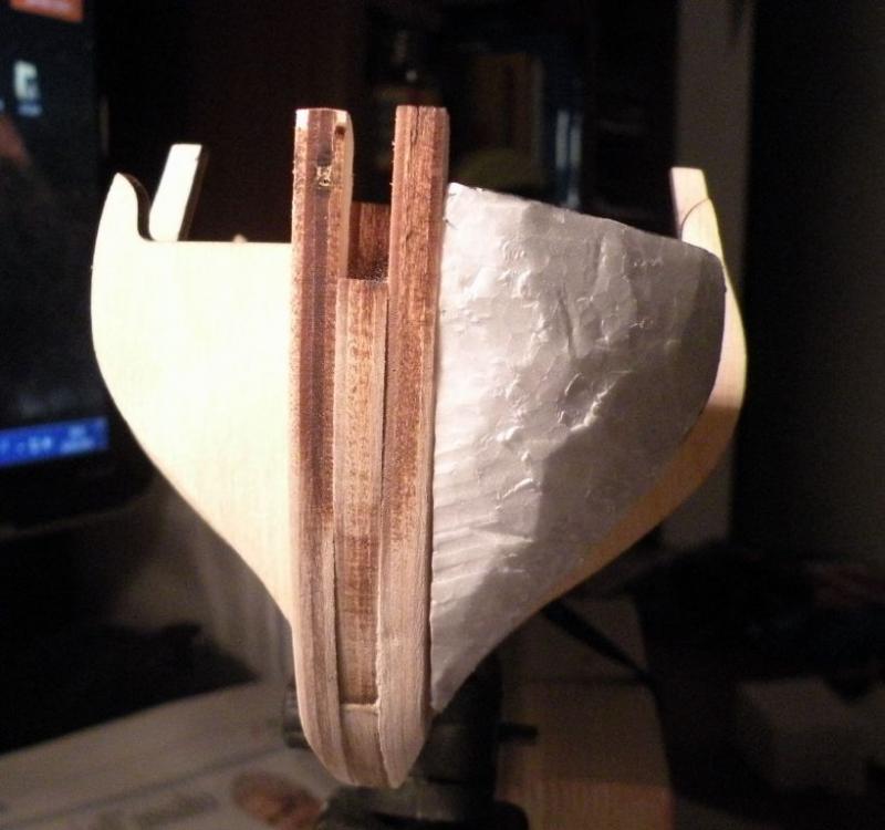

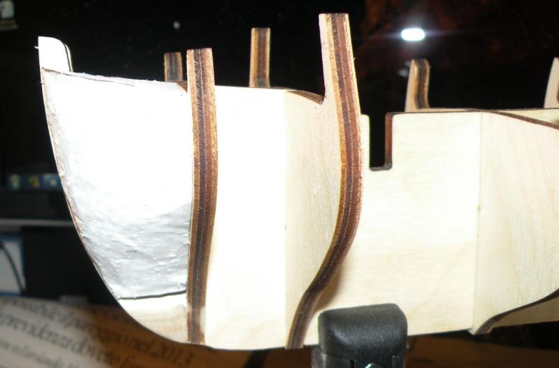

Salve, sto cercando di capire bene come fare il riempimento a prua in modo da fissare più facilmente il primo fasciame e da creare la giusta curvatura. Quindi ho provato a creare questo riempimento con del polistirolo, ovviamente poi lo sostituirò con del legno.
Secondo voi va bene fatto così?
Ha la giusta curvatura?
Grazie per qualunque consiglio vogliate darmi.

Va tutto bene tranne guardando dall'alto.
Se guardi l'andamento con la seconda ordinata, la curvatura ci sbatterebbe contro la parete anzichè sul bordo.
La curvatura iniziale cioè quello appena al lato della chiglia va bene ma vicino alla prima ordinata non va bene.
Fai così:
Poggia il listello, il più sottile e flessibile che hai e poggia appena sopra al riempimento e che appoggi bene su tutte le ordinate, almeno i primi 3.
e segna il bordo interno del listello sul riempimento.
Anzi no, prima devi quartabuonare le ordinate!
Così com'è i listelli si appoggiano solo sullo spigolo e quindi troppo poco appoggio.
Prendi un blocchetto di legno di circa 3 x 2 x 10 cm e attacca la carta vetrata di grossa grammatura e lima tutto il bordo, soprattutto a prua e a poppa che vanno quartabuonati molto.
Il centro scafo non ha bisogno di essere scartavetrato.
Per capire bene, guarda qui:
http://www.modellismo.net/forum/833566-post16.html
Si vedono soprattutto nella seconda, quarta e sesta foto cui i bordi delle ordinate sono oblique (quartabuonati),

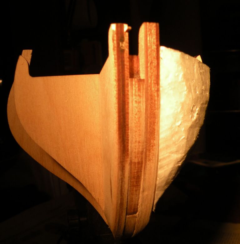

In pratica, se ho ben capito, devo seguire la linea rossa nella foto allegata, in modo che la linea seguita sia più dolce e non spigolosa in corrispondenza delle ordinate. Cosidera che la linea nera riportata sul blocchetto di polistirolo e la sagoma del falso ponte.

Hai sì allungato alle altre ordinate ma ha trascurato la prua.
Se non si segue tutta la linea interessata è più difficile vedere meglio la curvatura!
Posto l'immagine con le linee giuste compreso l'ingrandimento del quartabuono (zona triangolo giallo da togliere tramite carteggiata).
La linea verde è quella giusta in quanto ha la curvatura morbida in tutti i suoi punti, parte dalla chiglia cino alla terza chiglia.
Attenzione che accanto alla chiglia la linea verde è troppo inclinata in quanto non conosco che nave è la tua cioè che può essere o tutta tonda o più affusolata.
Già dalla terza ordinata in poi tranne la poppa, non hanno bisogno di essere carteggiati.
