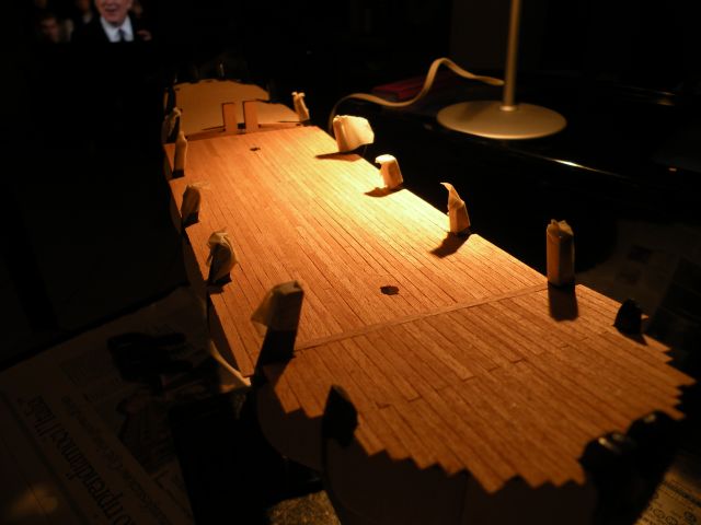

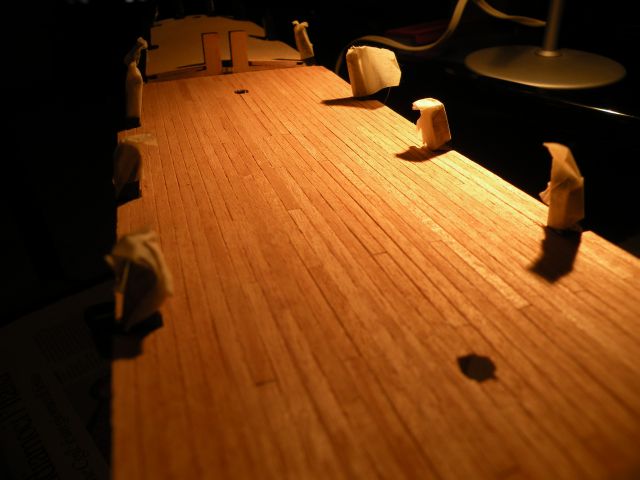

Originariamente inviata da Tuvok
Non riesco a capire pero' lo sfalsamento che hai utilizzato a prua, mi sembra diverso da quello sugli altri ponti  .
Hai ragione, ho pensato di fare così perchè sennò avrei dovuto lasciare dei listelli senza chiodatura e mi sembrava irreale. Mi sa che non va bene però.
Buona anche la simulazione della chiodatura. Hai provato a considerare su tutta la lunghezza del baglio come in realta'
A dire il vero si, ma ho pensato andasse bene così.
Visto che ho già passsato l'olio paglierino posso ancora aggiungere la chiodatura? O ormai lascio così?
Al prossimo cantiere presterò più attenzione a questi particolari.

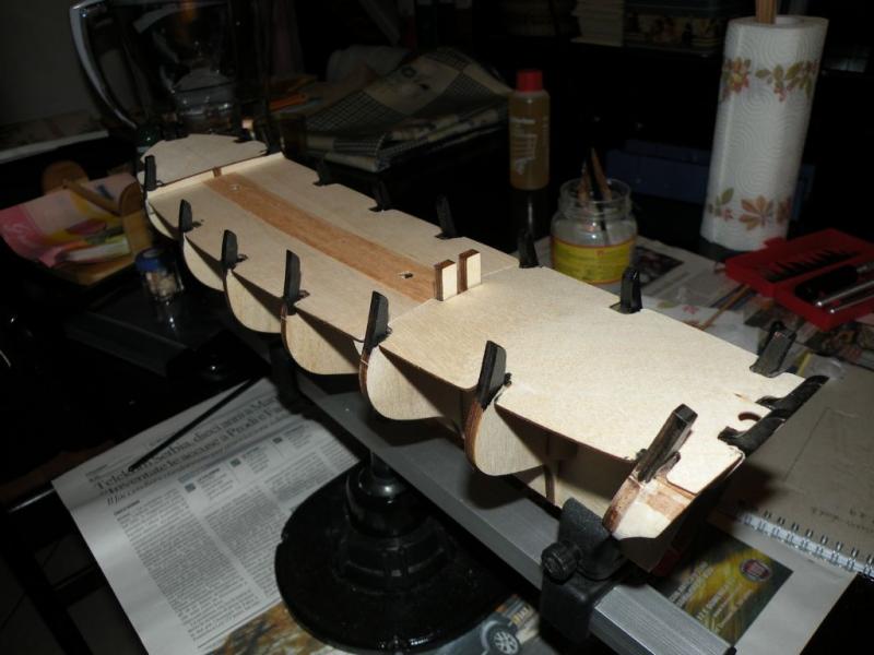

Invece potete consigliarmi su questo problema:
la seconda ordinata appare sovradimensionata rispetto alla
terza. Facendo delle prove se tendo un listello tra la seconda e la
quarta, la terza non viene toccata (vedi foto).
Ho pensato di attaccare all'ordinata scarsa (la 2a) un pezzetto di listello e di rifinire con un po' di pasta di legno e, alla fine, verniciare tutto di nero, in modo da evitare strane curve dello scafo. Che ne pensate?
