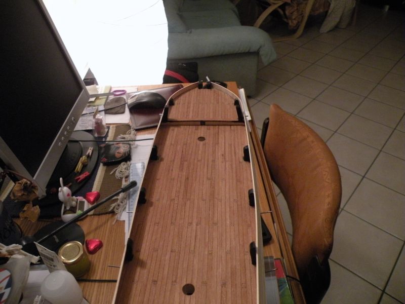

Si anche secondo me devi ritoccare ancora un poco i riempimenti di prua, la forma giusta devi capirla tu controllando quale sia la curvatura che compie il fasciame toccando bene tutte le ordinate appoggiando il solito listello (per aiutarti potresti farti una piccola dima in cartoncino con cui poi confronti entrambi i riempimenti, in modo da essere sicuro che siamo identici).
Noto anche dalla prima foto che i riempimenti sporgono leggermente rispetto alla curva data dal ponte (soprattutto quello di destra guardando dall'alto). Questo non dovrebbe invece accadere, ma dovrebbe correre a filo dello stesso.
Per iniziare a fasciare come dici tu, ci sono diverse opinioni. Io solitamente parto dalla linea di pontuale per avere un riferimento e poi chiudo le murate e scendo verso la chiglia. Ma essendo questo il primo fasciame, non ha molta importanza secondo me da dove parti, devi solo porre particolare attenzione di creare una solida base per il secondo fasciame. Poi, se vuoi, puoi invece utilizzarlo come palestra per affinare la tecnica (che non fa mai male)

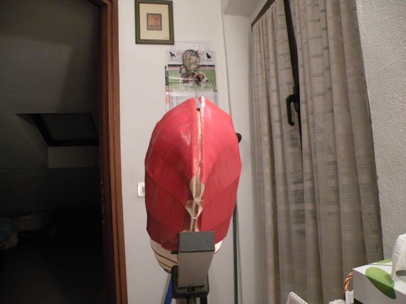

Forse è una stupidata ma per capire come sarebbe venuta la linea ho provato a rivestire la parte anteriore dello scafo con dello scotch colorato. Che ne pensate? Devo ancora aggiustare i riempimeti?

per quanto riguarda in nastro adesivo........nn mi fiderei troppo........secondo me i listelli si comportano diversamente .....soprattutto quando li rastremi.......ma non sono un esperto quindi le mie parole valgono poco
