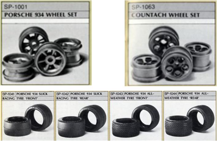

Countach LP500S ha dei cerchioni che sono stati sviluppati e venduti solo su questo modello, set numero SP-1063. Martini Porsche 936 turbo condivide i cerchioni con Porsche 934, set numero SP-1001. Entrambe le tipologie di cerchioni sono difficili da trovare e hanno raggiunto quotazioni veramente elevate.
In questi modelli le gomme sono in gomma morbida ed esistono due alternative per i battistrada: slick (che era compreso nella confezione di fabbrica) e battistrada per ogni condizione – da pioggia.
Le gomme della Lamborghini Countach LP500S e Martini Porsche 936 turbo sono condivise con la Porsche 934; quelle da pioggia dotate di battistrada sono definite “all weather” ed erano accessorio rispettivamente numero SP-1043 per le ruote anteriori e SP-1044 per le ruote posteriori.

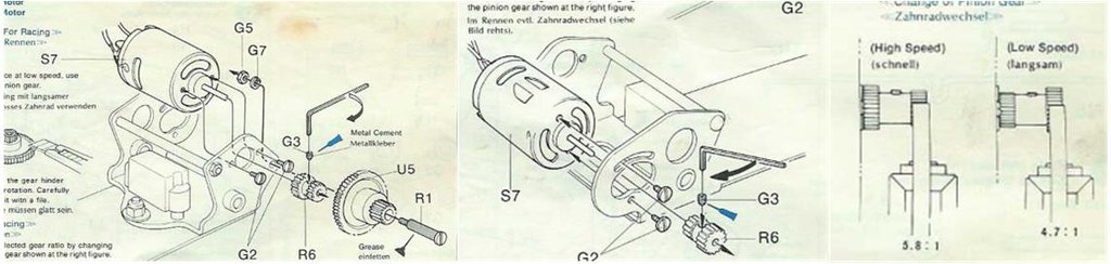

Il sistema di trasmissione posteriore ha di base il motore RS380S ed è dotato di differenziale.
Il sistema riprende quanto fatto per la precedente famiglia Porsche 934: telaio di lamiera piegata su cui si installa assale di metallo, motore RS380S, ingranaggi con differenziale e il motore. L’assale gira su bronzine fissate sul telaio.
L’assale di metallo è lo stesso della famiglia Porsche 934, set numero SP-1009.
Per poter sfruttare al meglio un motore così piccolo come RS380S il pignone è a doppia faccia: da una parte ha più denti che dall’altra e può essere installato scegliendo la configurazione che meglio si adatta al circuito privilegiando la velocità (rapporto 5.8:1) o accelerazione (rapporto 4.7:1)
Il pignone è lo stesso della famiglia Porsche 934, set numero SP-1012.
Per questo telaio erano previste due configurazione dell’installazione del motore: una definita per “fare pratica” e una per le corse.
Nella configurazione per fare pratica c’era un ulteriore ingranaggio che viene usato per ridurre ulteriormente la velocità.

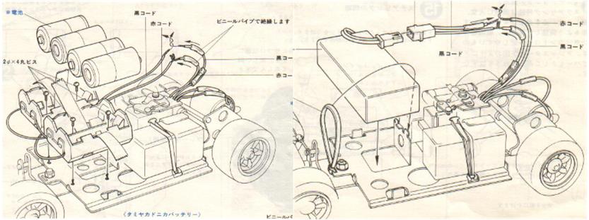

Nelle istruzioni è illustrata la possibilità di avere due alternative per alimentazione del motore:
- porta batteria per numero 4 batterie UM2 molto simili come dimensioni alle “mezza torcia”, sigla D
- pacco batteria da 6 Volts 1200mAh
Non bisogna confondersi con altri set della serie Educational:
- il più moderno kit “Separted Battery Box + Switch” codice 70149 che prevede sempre la possibilità di collegare due celle ma il porta batteria è singolo per celle tipo R14/C/UM2 (mezza torcia),
- Il kit “Separated Battery Box + Switch” codice 70150 che prevede sempre la possibilità di collegare due celle ma il porta batteria è singolo per celle tipo R6/AA/UM2 (stilo)
- Il kit “Separated Battery Box + Switch” codice 70023 che prevede sempre la possibilità di collegare due celle ma il porta batteria è singolo per celle tipo R20/D/UM1 (torcia)
- Il kit “Battery Box + Switch” codice 70013 che prevede sempre la possibilità di collegare due celle, il porta batteria è doppio per celle tipo R6/AA/UM2 (stilo)

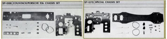

La prima differenza tra la famiglia Countach e la Countach CS è il disegno del telaio centrale, possiamo apprezzare come è cambiato il primo telaio evolvendosi nella versione CS guardando i due set di ricambio.
Il set numero SP-1066 è il kit di ricambio per la famiglia Countach LP500S-Martini Porsche 936 Turbo e il set numero SP-1078 è il kit di ricambio per la famiglia Countach LP500S CS-Toyota Celica Turbo Gr.5.
Si nota subito come la piastra porta elettronica fosse in comune alle due famiglie, ma soprattutto come la forma del secondo telaio fosse molto più ricercata per garantire pari rigidità rispetto alla prima versione e nonostante questo garantire un peso inferiore
