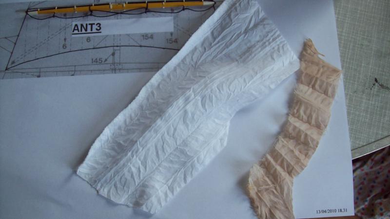

Avresti qualche foto o guida sottomano per il panneggio? che non ho capito bene cosa sia.
Per le trame ho postato alcune foto tempo fa ed ho avuto risposte differenti, una sembrava liscia e l'altra no, mentre in realtà la stoffa era la stessa cambiava solo il flash della macch.fotografica. Non so perche ma se ti fotografo la vela senza flash oppure a occhio nudo non si vede la trama fino a pochi cm dagli occhi.
per il colore prima era molto piu bianca, si sporca quel poco da sola con le dita sporche di colla secca a forza di lavorarci e mi basta cosi.

la pelle d'uovo sono andato per comprarla ma quando l'ho vista e vedendo quella che avevo riciclato ho preferito la mia. A me piace molto grinzosa, a pelle d'uovo mi sembra troppo una vera pelle d'uovo, e liscia e le micro grinze non so se riuscivo a farle, poi pensa che io non ho la macchina da cucire e le mie sembrano che abbiano cuciture anche se non ce l'hanno.
foto1 tessuto che sto usando
foto2 pelle d'uovo presa dal web

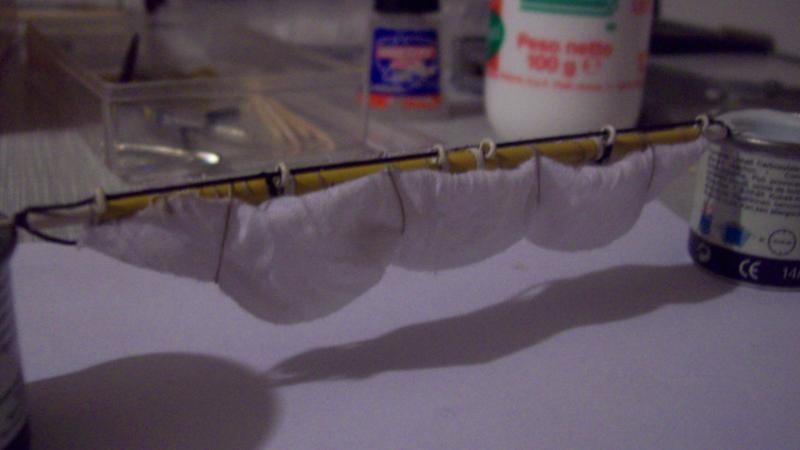

Ragazzi che ne dite? Va bene così invecchiato oppure è troppo?
L'ho messa a riposare 2 ore nel the bollente (avevo letto che anche la temperatura influenza sul risultato).

Direi che ci siamo... siamo al livello ingiallimento delle vele più basse nella foto che hai postato prima. Forse se qualcuna la fai più "nuova" la somiglianza aumenta ancora.
La cosa più difficile è ottenere un ingiallimento irregolare, ma anche una tinta uniforme dovrebbe fare un ottimo effetto quando la vela sarà resa "complessa" aggiungendo dettagli (cuciture, matafioni, ecc)
