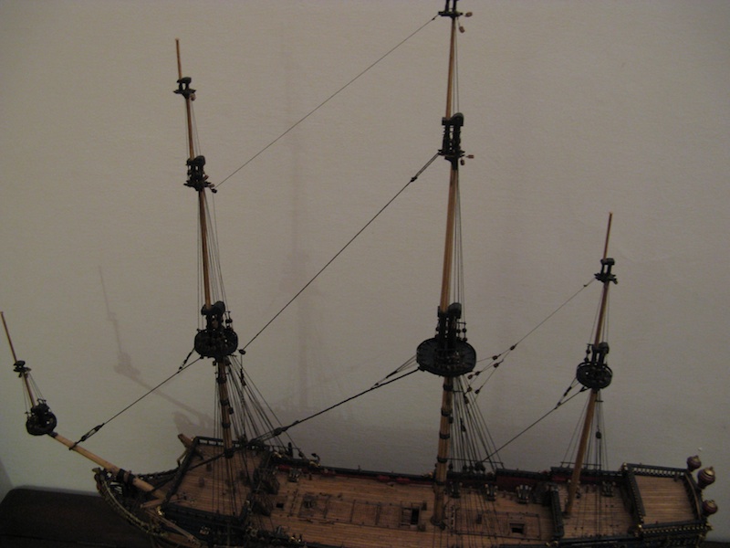

le ragne
(tre, una per albero) auf!

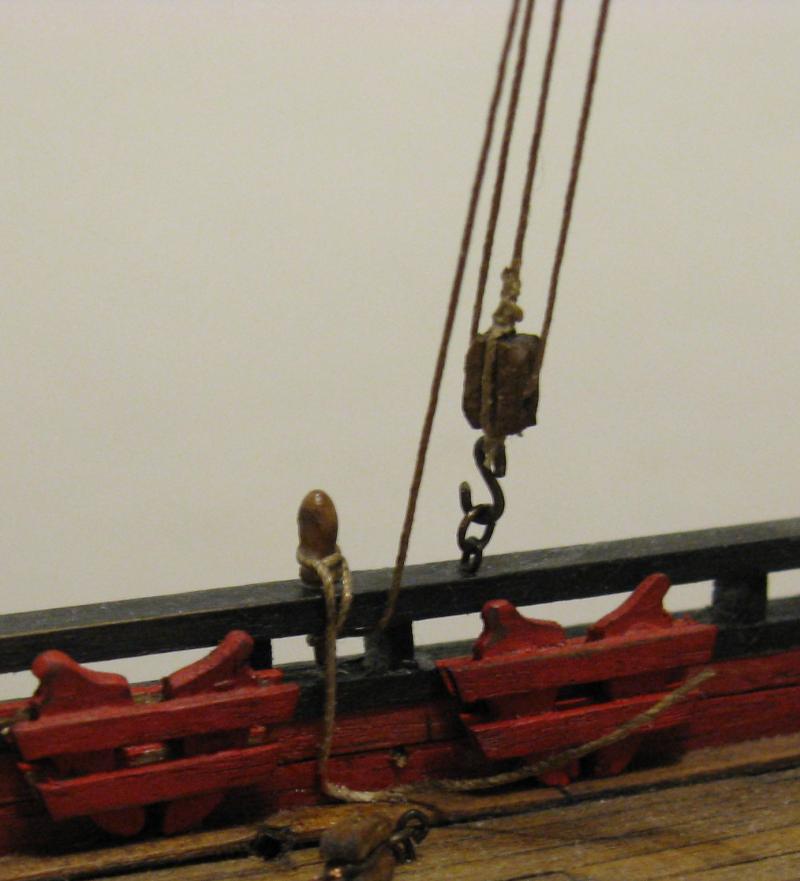

quasi completate e manovre dormienti! Mancano le sartie rovesce e le rigge. E poi un paranco di straglio. Tutte le manovre non possono terminare come nella prima foto: avvolgerò le duglie e le matassine separatamente e poi le incollerò alla fine delle cime.
Presto passerò alle vele: inferitura e montaggio dei pennoni.
Ah già, poi ci sono le griselle ... ma quelle con calma

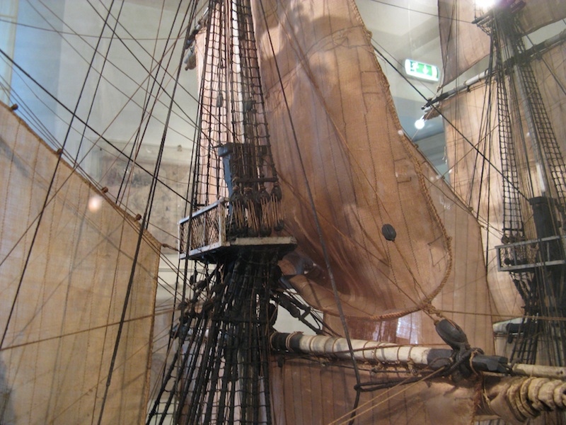

ormai ho deciso di non mettere i tarozzi sulle sartie di gabbia, ma, tanto per la cronaca, questa è un'immagine di uno dei modelli d'epoca conservati al museo di Palazzo Poggi a Bologna (visitato ieri: un'ora e mezzo di fila quasi immobile sull'autostrada): il tarozzo c'è.

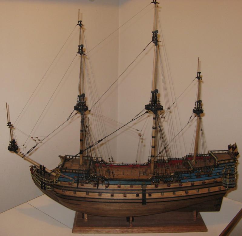

addì 19 aprile 2010 ore 21.15: terminate e manovre fisse!
(a parte le griselle, s'intende). Comincia a diventa complicato muoversi nella ragnatela delle manovre: nell'arridare le trinche delle controsartie ho rotto e dovuto rifare uno straglio. Le controsartie sono un lavoraccio perché sono corte ed è difficile metterle in tensione e contemporaneamente non deformare la linea delle sartie.

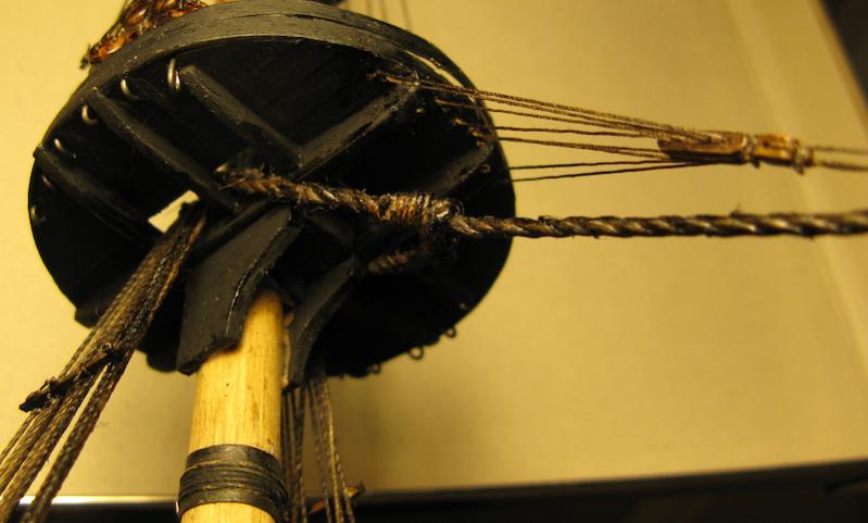

Prima foto: sartie rovesce. Seconda foto: trozza del trevo. Terza foto Trevo visto dall'avanti all'addietro. Quarta foto: trevo visto dall'addietro in avanti
