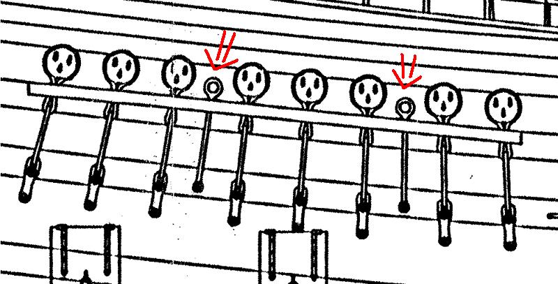

Vecchio 02-11-09, 12:20 PM   #18
L'avatar di SEA.WOLF
Registrato dal: Apr 2008
Messaggi: 1,826
SEA.WOLF è un newbie...
Per intanto o.k., però adesso mi hai messo il dubbio sugli occhielli dei paterazzi, solo che devo andare nel box e ricontrollare un pò tutti i piani. Penso che per semplificare la cosa devo cominciare con lo stamparmi quanto da te finora postato in modo direi superlativo, e poi cominciare a bombardarti di domande, chiaramente tutti sono invitati a contribuire a rendere il più possibile chiara questa piccola guida.

Vecchio 02-11-09, 05:29 PM   #22
L'avatar di ismaele
Registrato dal: Nov 2008
residenza: Firenze
Messaggi: 1,294
ismaele è un newbie...
"trilincaggio" semmai, non "tritillaggio", a cosa pensavi, trink?
Già che ci sono aggiungo un altro problema, un dettaglio che non si vede mai nei modelli ma che farebbero la differenza: passacavi e tacchetti entrambi fissati sulle manovre (in particolare sartie e paterazzi). Chi sa dove piazzarli e come serviresene?
Chiamatemi Ismaele. Qualche anno fa avendo in tasca poco o punto denaro e, a terra, nulla che mi interessasse in modo particolare pensai di andarmene un po' per mare. E' uno dei miei sistemi per scacciare la tristezza. Ogniqualvolta mi accorgo che la ruga attorno alla mia bocca si fa più profonda giudico allora che sia venuto il momento di prendere il mare al più presto possibile.
Moby Dick

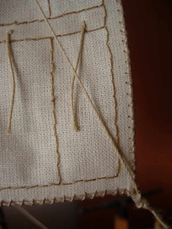

Vecchio 14-11-09, 02:14 PM   #26
L'avatar di trinchetto
Messaggi: 7,854
Ciao Sea!
Sulle vele, quel po' che conosco provo a postartelo. Le ho infatti realizzate una volta sola e quello mi è bastato.... tant'è che dovevo montarle anche sull'Half Moon poi ho cambiato idea all'ultimo momento e il modello è rimasto in "errore" (pennoni sollevati ma senza vele), non sentendomela di tagliare tutte le manovre dei pennoni e rifarle per mettere questi ultimi in basso, vicino alle coffe.....
Allora, l'ordine dei lavori fu questo:
1) disegno su carta sottile delle vele, con disegno delle linee delle cuciture
2) incollaggio su stoffa (lenzuoli di cotone extrasottile color "ecrù") dei disegni delle vele. Incollaggio fatto extrabordo
3) cucitura, a mano, delle cuciture delle vele. Ago, filo, e un passaggio ogni 2,5 millimetri. Finito un lato, passaggio negli stessi fori, ma sul lato opposto, in modo da dare continuità al segno del filo
4) finita la cucitura, taglio della vela dalla stoffa, lasciando qualche millimetro di margine e... pulizia della carta del disegno (si strappa benissimo sulle linee delle cuciture)
5) incollaggio sul profilo della vela del gratile (=cimetta di contorno). Ho imbevuto il gratile di vinilica a presa rapida (diluita al 50%) e gliel'ho spinto sopra, fino ad incollaggio avvenuto. Per vele lunghe, il gratile lo bagnavo mano a mano che procedevo a 10 centimetro alla volta.
6) taglio della vela lungo il profilo del gratile, stando sul punto di contatto tra vela e gratile
7) cucitura del gratile alla vela (un punto ogni 2 mm) girandoci attorno ad ogni punto
8) aggiunta delle bose e delle bugne (gli "occhielli" ai lati ed agli angoli): spezzoni di cima cocita a trama fitta fitta, sempre a mano
9) inferitura sui pennoni e/o alberi e/o stragli. Sui pennoni (e sulla randa) l'inferitura segue uno schema particolare in base al quale ogni "occchiello" viene tesato dal successivo, mentre sugli alberi nel mio modello la cima si avvvitava 8vedo che nel tuo il sistema è invece un po' diverso).
Metto foto che spiegano il tutto, perchè mi rendo conto che a parole se ne esce ubriachi. Foto proprio di una vela di randa......
Trink

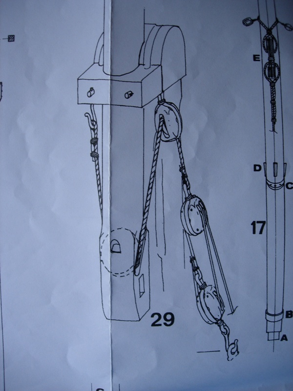

Vecchio 15-11-09, 11:07 AM   #29
Messaggi: 7,854
nel coolombiere il fuso minore (quello che sale) è mantenuto parallelo con apposito distanziale e non scivola verso il basso perchè è bloccato da una chiavetta a "U" che viene inserita in un foro rettangolare alla base del fuso stesso. Metto disegni e la foto che mi hai chiesto ..... fatta da sopra e non da sotto .... perchè appunto la chiavetta viene messa sopra e lavora in pressione.
Trink

Vecchio 15-11-09, 01:34 PM   #30
L'avatar di ismaele
residenza: Firenze
Messaggi: 1,294
grazie trink, mi hai risposto anche nella discussione sulla Mirage e lì mi sembrava tutto chiaro ma qui vedo la foto del tuo modello e la chiave sembra appoggiata sulle barre traverse (?) (se quel legnetto che si vede alla base dell'alberetto a proravia del guanciale) è una "punta" della U). Allora non passa attraverso un foro nelle maschette. Insomma è appoggiata sulla crocetta o passa dalle maschette?
