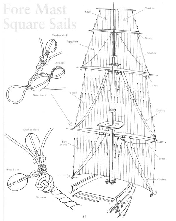

Vecchio 05-05-11, 02:22 PM   #138
L'avatar di pimini
Registrato dal: Jun 2010
Messaggi: 2,547
allego due immagini relative alle manovre delle vele dell'albero di trinchetto (Fore Mast) e dell'albero di maestra (Mainmast).
Come vedi gli imbrogli (clueline) sono come li hai messi tu, ma le scotte (sheet) hanno un percorso differente (chiaramente indicato per l'albero di meastra).
Spero ti siano utili ....
Alberatura e velatura-manovre_vele_0001.jpg   Alberatura e velatura-manovre_vele_0002.jpg
Pier

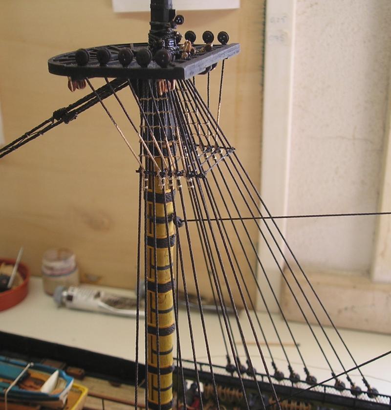

Vecchio 05-05-11, 09:56 PM   #140
Registrato dal: Jul 2010
residenza: In Romagna
Messaggi: 620
UANCA è un newbie...
Il tempo libero è in diminuzione e di conseguenza i progressi sono piuttosto lenti......(tra l'altro sia le sartie che gli stragli li rifatti due volte perchè la prima non ero soddisfatto)
Un saluto a tutti quanti Uanca

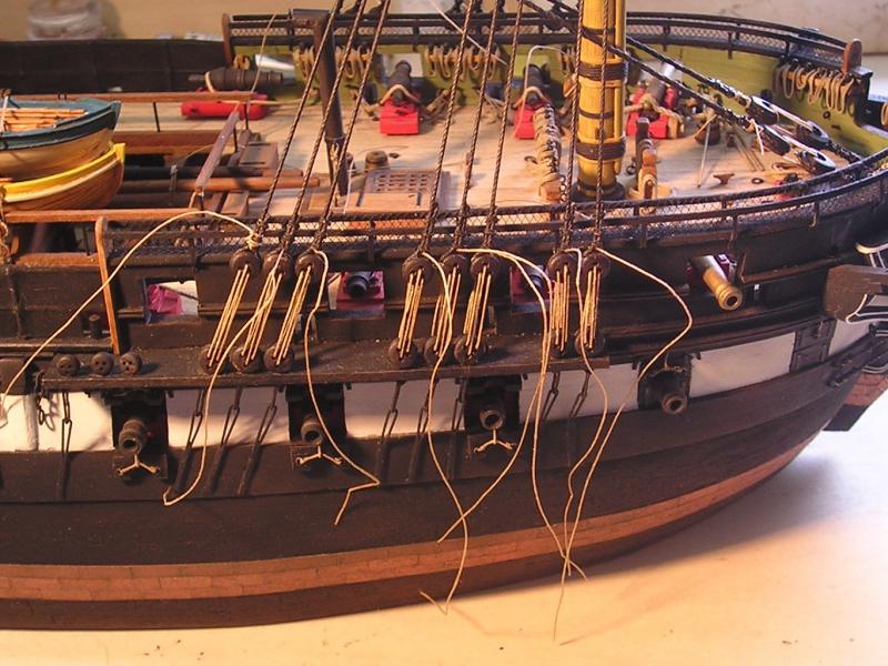

Vecchio 06-11-12, 11:52 AM   #141
Registrato dal: Nov 2012
Messaggi: 3
Ezyo è un newbie...
Salve a tutti,
sono un nuovo appassionato al modellismo navale statico e navigando su modellismo.net ho trovato utilissimi consigli e informazioni.
Sto realizzando l'alberatura di un vecchio modello dell'Aeropiccola, l'Ark Royal e sono in difficolta' a legare le bigotte alle sartie.
Esiste un metodo che faciliti la cosa?
Io procedo infilando la bigotta in un cappio aperto formato da un filo da 1mm e poi legando intorno al cappietto un altro filo da 0,5 mm che dovrebbe chiudere il cappio tenendo la bigotta al suo posto.
Il risultato e' che il nodo e' troppo grosso, spesso la bigotta esce dal filo, ho difficolta' ad avvolgere il filo da0,5 intorno al filo da 1 mm etc. etc.......
Ultima modifica di Ezyo; 06-11-12 a 12:26 PM
Ezyo non è in linea   Rispondi quotando
Vecchio 06-11-12, 12:29 PM   #142
L'avatar di pino65
Registrato dal: Jun 2012
residenza: roma
Messaggi: 512
pino65 inizia ad ingranare.
ciao ezyo se quando fai il cappietto lo chiudi con una microscopica punta di colla cianoacrilata ti si blocca per bene la bigotta con il refe e poi per fare lo stroppo usa quella da 0,25 ti si riduce lo spessore e verra sicuramente meno pastrocchiata.Ciao Pino

Vecchio 06-11-12, 05:21 PM   #143
L'avatar di trinchetto
Messaggi: 7,847
Originariamente inviata da Ezyo Visualizza il messaggio
Salve a tutti,
qui (ma non solo....) l'argomento è stato approfondito: sartie e griselle

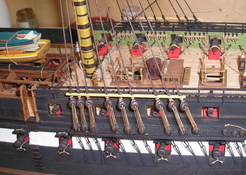

Vecchio 09-11-13, 10:02 PM   #146
Registrato dal: Sep 2013
residenza: Genova
Messaggi: 195
Avner è un newbie...
Procediamo un altro pochino, con la posa delle sartie. Dopo aver ricordato ancora una volta che io sono tra quelli che montano gli alberi interi prima di iniziare a far girare le cime e che sono tra quelli che colorano il refe prima di usarlo. Dunque, le operazioni sono eseguite con gli alberi già allineati ed in posa definitiva. Gli alberi a volte li ho incollati, altre volte no, ma hanno sempre avuto un chiodo alla base che ne fermasse il punto di contatto sulla falsa chiglia.Premetto anche che il tutto si riferisce alla scala dei miei modelli (1:40 / 1:50)
Diamo per acquisito che abbiamo già posato lande e bigotte e che abbiamo già in mano i due distanziatori che ci servono per allineare le sartie. Per approfondimenti, l'argomento è stato trattato in vari thread consultabili in questa sezione.
Prima operazione: legatura superiore delle sartie. Le sartie si legano in doppio attorno al colombiere, facendole poi scendere dallo stesso lato. Per fare la legatura uso refe scuro da 0,25 / 0,5 mm. (a seconda del diametro della sartia) col quale faccio una decina di nodi semplici ("parlati") alternando il lato di serraggio e stando attento ad accostarli per bene; l'ultimo nodo lo faccio rimanere sul lato interno, in modo tale che non si veda; l'occhiello della sartia è un po' più largo del colombiere, ma non troppo (rimane un gioco di circa 3-5 millimetri). Se rimane una sartia "spaiata" (caso in cui sul parasartie ne arrivino in numero dispari), scende comunque in doppio, ma su lati diversi e la legatura la si fa legando sui lati opposti del colombiere le estremità opposte delle sartie.
Seconda operazione: legatura inferiore delle bigotte. Si mettono i lati inferiori dei distanziatori su due bigotte di landa adiacenti; si infilano le bigotte di sartia dentro ai lati superiori dei distanziatori; si legano le bigotte facendo fare attorno a loro un giro di sartia. Per la legatura uso refe scuro di 0,25 mm. e faccio così: 6-8 nodi alla base (per serrare la bigotta), alternati e con l'ultimo nodo lasciato sul lato interno; 6-8 nodi analoghi, ad una distanza di circa 12-13 mm. Le sartie, durante questa operazione di legatura, sono leggermente tesate, ma non in tensione
Terza operaione, completamento sartiame. La legatura delle sartie e delle bigotte la faccio procedere alternata su ogni albero ed avanzando da poppa verso prua. L'ordine degli alberi sui quali la eseguo è: maestra, mezzana, trinchetto.
Quarta operazione, posa dei corridori. Le bigotte di sartia vanno legate alle corrispondenti bigotte di landa. Anche su questo non mi dilungo, in quanto argomento già trattato. Segnalo però la necessità di fare attenzione ad alcuni aspetti:
- le bigotte commerciali hanno un lato più bello ed uno più "tirato via". Attenzione a collocarle tutte col lato bello a vista...
- il "piede di pollo" è più gradevole se eseguito sempre sullo stesso lato
- le bigotte devono avere uno dei tre fori sempre al vertice (in basso per le bigotte di landa, in alto per le bigotte di sartia)
Il terminale del corridore lo lego sulla sartia, tra le due legature della bigotta, dopo averlo fatto passare appena sopra alla bigotta nello spazio esistente tra i due lati della sartia. Nel mettere i corridori tiro leggermente le sartie in modo tale che quando si va a posare lo straglio, tirandolo a sua volta leggermente, si vadano a compensare le forze raddrizzando correttamente l'albero e mandando il tutto (sartie + straglio) in tensione. Tensione leggera, ma pur sempre tensione.

Vecchio 10-11-13, 11:03 AM   #147
Messaggi: 7,847
Ciao Avner!
L'ordine che ho (avevo...) indicato è quello col quale mi son sempre trovato comodo: sufficiente per riuscire a lavorare tra le varie cime che via a via vengono posate, dando loro la necessaria tensione. Ogni modellista, a seconda della sua sensibilità, del modello e della scala deve poi trovare la sequenza che meglio gli porta a casa il lavoro!
La mia scelta è dovuta al fatto che lo straglio di mezzana va a serrarsi, almeno nei modelli olandesi, sull'albero di maestra. Quindi nell'ordine di montaggio la mezzana segue la maestra così al momento di fissare su di essa lo straglio di mezzana, questa risulta già stabile ed equilibrata (dalle sue sartie e straglio).
Ribadisco: ognuno segua l'ordine che crede e se trova una sequenza "agile" non si dimentichi di postarla e condividerla qui con tutti noi!!!
Trink
