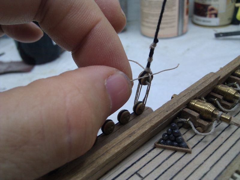

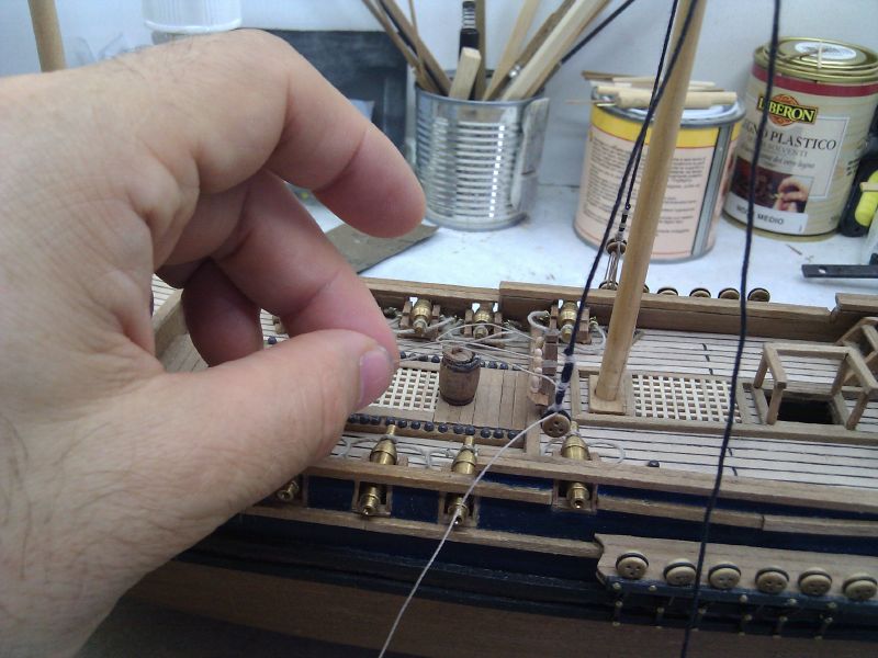

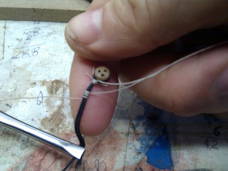

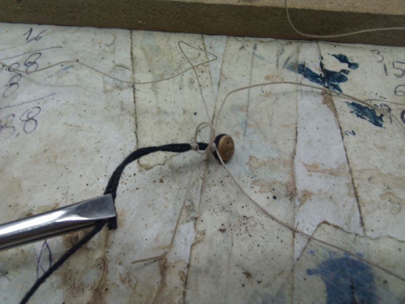

Per cui ci ho riflettuto molto su come fare la legatura della bigotta della sartia, quella che si vede nel libro Rigging Period Ship Model.
Dopo molto studio ho trovato un sistema efficace anche se ci vuole un pò di manualità che ve lo spiego subito
Iniziamo dalla prima immagine a scendere.
1) Si inserisce il pezzo d'ottone con doppio gancio superiore per evitare che la bigotta si ruoti mentre tiro il cavo della sartia e si blocca il cavo tramite una robusta pinzetta inversa
2) Si sgancia la bigotta l'ottone e la testa dall'albero per lavorarci meglio, si chiude il cavo di sartia a forma di croce e infine si infila tra bigotta e croce di sartia il cavo del corridoio e il cavo per legare il cavo di sartia
3) con il cavo più piccolo fare un nodo semplice per bloccare il cavo di sartia tendendo anche il cavo di sartia
4) Fare 3 - 4 giri intorno al cavo di sartia
5) Tramite un ago far passare nella legatura
6 e 7) fare un nodo semplice (è vero che non è come nella realtà ma è simile e comunque molto piccolo quindi non si vede) e tagliare in modo abbondante, per adesso
8, 9 e 10) La seconda legatura è simile al primo cioè fare un nodo semplice, fare 3 - 4 giri, infilare nella legatura tramite ago, un altro nodo e tagliare
Ripetere dal punto 8 per la terza legatura, almeno così dice il disegno di Rigging Period Ship Model
Nel secondo gruppo di foto farà vedere come si monta il cavo di corridoio

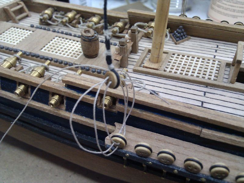

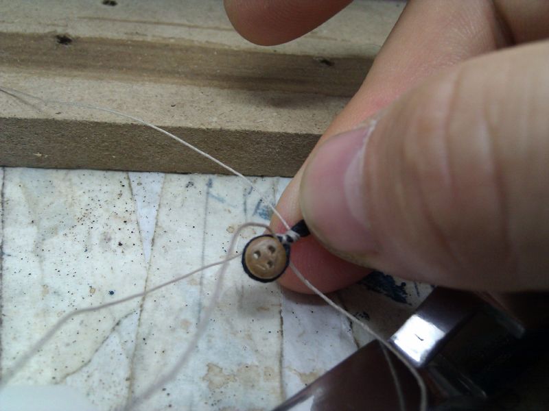

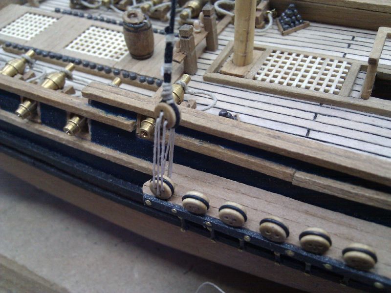

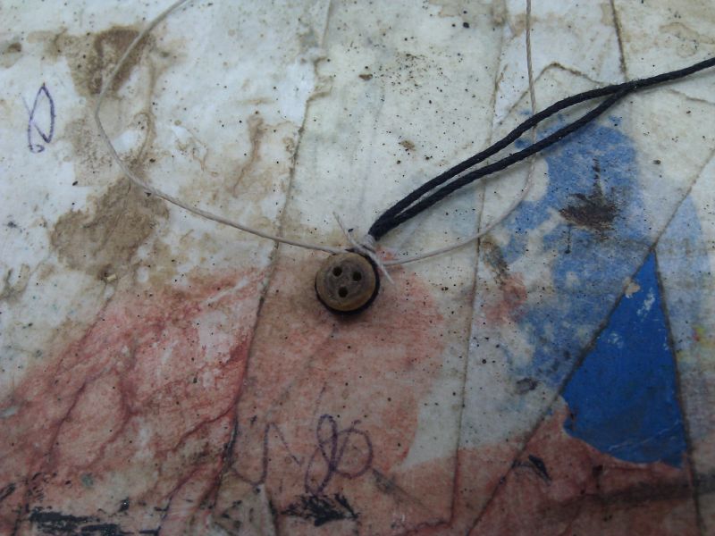

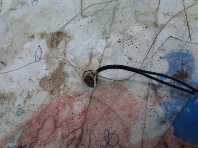

1) Il cavo del corridore che passa dietro deve avere una certa lunghezza (al limite lo tiri) perchè sarà quello che avvolgerà le bigotte.
2) Infilare 1 a 1 i fori lassciandolo lento.
Magari dopo che si è impratichito un pò lo si tira un pò di più ma non deve essere teso da subito.
3) fare nodo semplice avvolgendo 3 volte e tirare (questo nodo è il punto di partenza della legatura corridore)
4) Nell'altro terminale del cavo corridore passare sotto a un cavo corridore che è sul posteriore
5) fare 3 - 4 giri attorno al cavo della sartia, infilare nella legatura con l'ago e tagliare. Mettere la colla diluita in tutti i nodi compreso i legamenti della sartia e tagliare tutti i cavi in eccesso compreso il cavo di sartia.
5 e 6) ecco la bigotta con corridoio bello fatto
Spero che la mia spiegazione sia stata chiara e comprensibile!

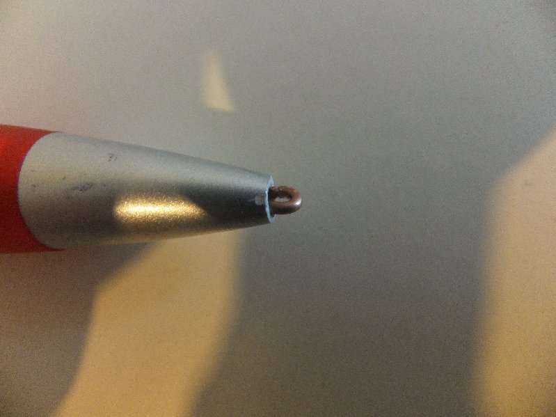

Leggendo questo post mi son imbattuto in quel aggeggio per legare le griselle e mi è venuta in mente la penna che avevo sulla scrivania che ho modificato....le foto posso chiarire su come realizzarla...puo essere usata credo ma non ho ancora provato ad addugliare le cime alle caviglie.
Spero ancora di poter essere utile.

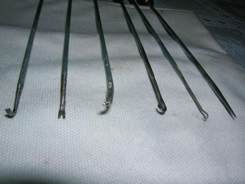

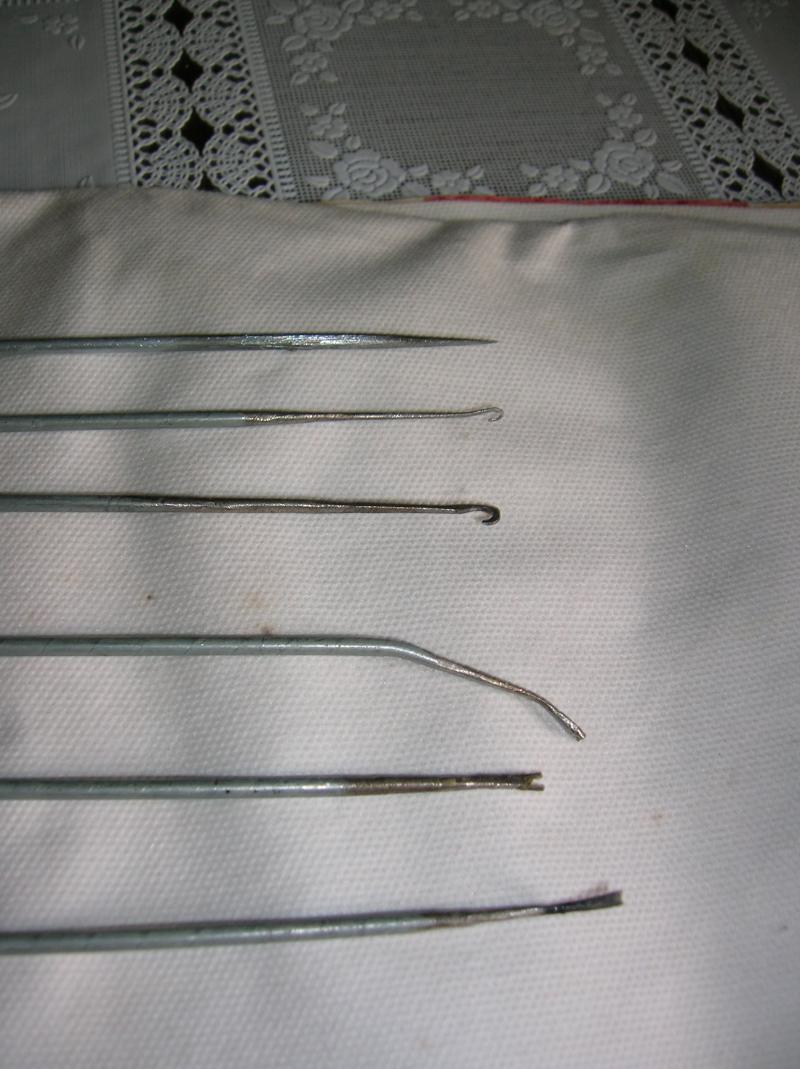

l'idea di Davide e' buona ed anche valida. il problema potrebbe essere solo l'impugnatura,troppo grande e non passerebbe fra gli spazi angusti dove sono messe cavigliere e caviglie.
se a qualcuno interessa ,da quella idea si puo' fare vari pezzi .per agganciare le manovre sotto cavigliera,x spingere manovre,dietro cavigliera,ecc. ecc. propongo queste foto che io ho ricavato i pezzi da dei tondini di acciaio di mm. 3 e a sua volta sagomati a dovere/piacere.
saluti.

Ciao red...da cosa nasce cosa..bei strumenti anche quelli...la penna e nata per le bigotte ma sai perche mi è venuto in mente la legatura alle caviglie? per il semplice motivo che in quei strumenti non hanno un occhiello chiuso che fa da passafilo e che quando vuoi puoi liberarlo.
