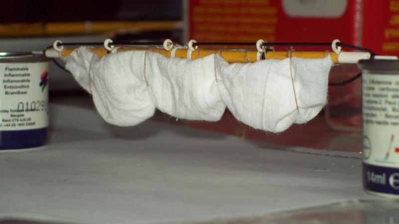

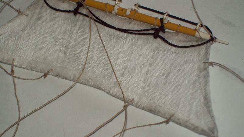

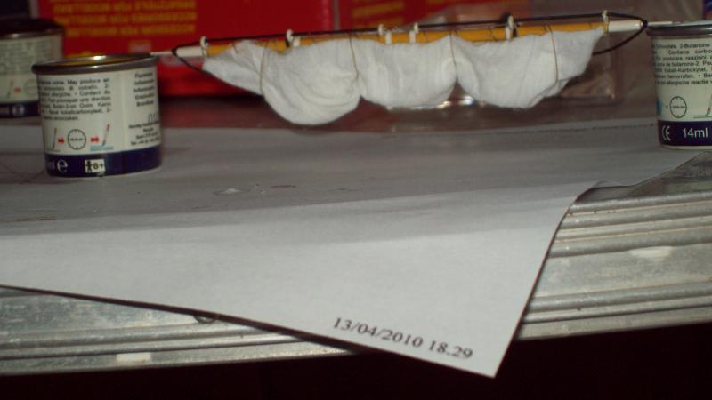

Rieccomi qui con qualche foto da farvi vedere e consigli se volete darmi su ciò che sto facendo.
Premetto che 10 giorni fa vedo arrivare mia madre a casa con la tinta nera per capelli e subito cio inzuppato una vela per vedere l'effetto e..., donne non fidatevi del nero perchè tinge blu scuro .
Comunque ho notato che stropicciando ste vele di continuo non sono piu bianco latte e si sono sporcate da sole quindi meglio cosi.
foto1:Questi sono i pennoni in attesa delle vele, con i marciapiedi curvati per dare l'effetto gravita
foto2: questa vela è stata ridotta di 1/3 per poi ammainarla ma non del tutto a salsicciotto, che non mi piace per niente, ma una via di mezzo. Però la dovrò rifare perchè ridotta cosi ho poca tela da stendere e perchè ho ripiegato i bordi con colla e sotto i bordi ci passa il filo, ma rende tutto troppo teso e impossibile da piegare.
foto3,4,5: cosicche ho riprovato senza ridurre di 1/3 la vela, e senza fare piegare bordi con filo e colla, in modo da avere il telo molto morbido. Praticamente la vela vergine di tutto, solo i 4 fili tiranti nel mezo e i 2 laterali.
Si lo so che con il telo senza i bordi rifiniti si vedono le sfilacciature, ma lavorando di piegature sono riuscito a nasconderli.
Ho usato poi del cotone per dargli quel peso per gonfiarli un po'.
Lavoro lungo per un solo pennone, ne devo fare 15!! ma molto appagante specie se vengono bene.
A voi la parola e i consigli
Alberatura e velatura-124_0085.jpg   Alberatura e velatura-124_0088.jpg   Alberatura e velatura-124_0086.jpg

stiamo lavorando allo stesso problema: teniamoci d'occhio e scambiamoci consigli.
Subito una domanda: le manovre delle vele perché le vedo solo nella seconda foto?

Ciao Maliseti
Una domanda: quanto spazio hai lasciato tra un passaggio del filo che tiene la vela al pennone e un altro? Magari le foto ingannano ma mi sembrano un pò radi. Fossi in te ne farei di più e più fitti. Io ne ho fatti uno ogni mezzo centimetro circa. Poi le vele secondo me dovrebbero aderire meglio al pennone nella parte superiore.
Per il resto non so cosa dirti. E' la prima volta che vedo costruire delle vele così e non ho esperienza per giudicare comunque ti auguro di fare un bel lavoro!

predefinito cio
ciao mali,
provo a dire il mio parere,
il tipo di stoffa che hai utilizzato non mi entusiasma molto, la trama mi sembra un po' troppo grossa... dovresti chiedere della "pelle d'uovo" e' una stoffa quasi senza trama.
un trucco da tappezziere....
per realizzare il panneggio devi considerare almeno il doppio della stoffa altrimenti il panneggio non si vede ed infatti non e' che ce ne sia molto su quelle foto - di panneggio
se vuoi che il panneggio resti permanente puoi diluire della colla vinilica con acqua e inzupparci le tele, le modelli e le lasci asciugare.
se poi vuoi realizzare il colore grigio usa il grigio per sporcarle.
oppure, ma questo e' un esperimento azzardato, prendi della stoffa color grigio chiaro e inzuppala in un po' di acqua diluita con varecchina - se proprio sei in vena di esperimenti...
