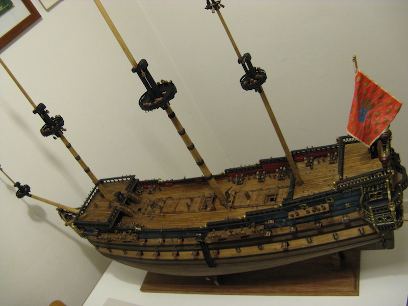

Posto qualche dettaglio dell'alberatura ancora in fase di costruzione. Gli stroppi dei bozzelli sono in filo di ferro e terminano sotto la coffa con un gancio (lavoraccio, date le dimensioni). Una volta arridate le sartiole i ganci saranno serrati. Intorno ai fusi maggiori ho messo le trinche in corda delimitate da cerchi di ferro (cartoncino). Sul casseretto è appoggiata l'asta dell bandiera. In cima agli alberi le formaggette.
Alberatura e velatura-coffa.jpg   Alberatura e velatura-stroppi.jpg   Alberatura e velatura-trinca.jpg

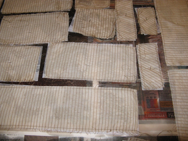

Oltre a qualche altra immagine dell'alberatura, allego la foto del primo passo della velatura: ingiallimento della stoffa con acquaragia e bitume
Alberatura e velatura-alb1.jpg   Alberatura e velatura-alb2.jpg   Alberatura e velatura-alb3.jpg

I passi successivi della lavorazione delle vele sono stati: una passata di colla vinilica molto diluita lungo i bordi, una volta asciutta ho tagliato la stoffa a filo della ralinga e poi ho cucito le bose (occhielli) sulla ralinga. All'incirca (poiché a seconda se sia una vela bassa o no cambiano le manovre) tante bose quante ne servono per fissare: scotte, mure, boline e caricamezzi. Non ho intenzione di rispettare scrupolosamente la realtà poiché le vele saranno serrate sui pennoni e dunque si vedrà solo quel tanto di manovra che esce dalla vela

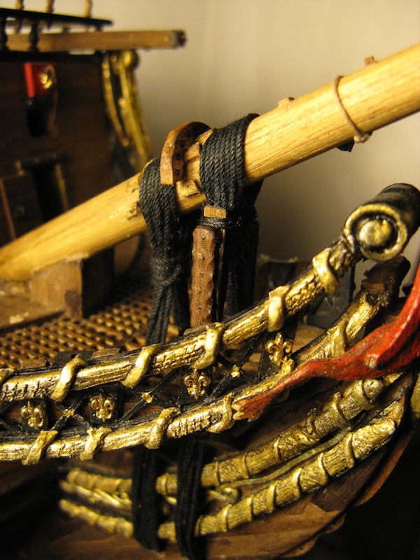

ecco qua le trinche del bompresso, ai lati di quella più a proravia sono legate due specie di mocche (non saprei come altro definirle, in inglese gammon lashing o rack block): casse contenenti una serie bozzelli (nel mio caso 6) per il passaggio delle manovre.
