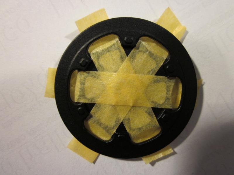

Finalmente ho finito i dischi dei freni anteriori. Come ho scritto un po' di giorni fa ad un certo punto ho dovuto sverniciarli e rifare tutto da capo ma ora mi soddisfano.
Ecco la procedura seguita:
- verniciatura ad aerografo con x-18 (foto 1);
- masking tape (foto 2 e 3);
- verniciatura ad aerografo con xf-56 (foto 4);
- masking tape tagliato con cutter circolare;
- vernicatura ad aerografo con x-10+x-21 (foto 5, 6, 7, 8 e 9);
- verniciatura a pennello con x-11 (foto 10 e 11).
Si avvicinano a quelli reali della NSR 500 del 2001 di Vale?
Avete suggerimenti per migliorare sia la tecnica usata che il risultato finale?
Attendo vs commenti.

il disco posteriore l'hai colorato con l'effeto (disco sinterizzato),come quello anteriore?
se si be nn ci azzecca secondo me.Quelli anteriori invece vanno ok

boh...a te il nastro Tamiya costa poco..da quello che vedo...
Ne hai usato quanto a mascherare una carrozzeria in 1/20...
Scherzi a parte,se usavi un compasso con la lama al posto della mina,facevi un dischetto di nastro del diametro necessario...e via....

il disco posteriore io lo rifarei.. basta sverniciarlo e con un po di stucco riempi i fori e li rifai... così in ordine sparso sono veramente bruttini

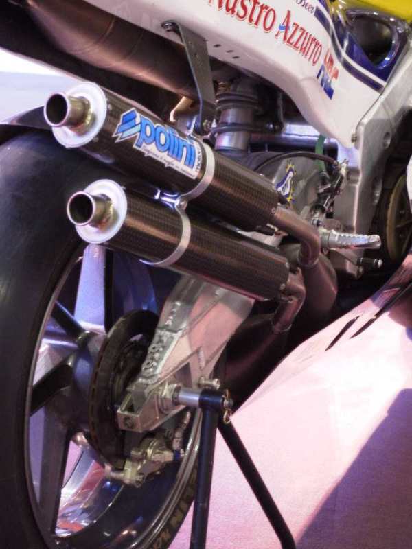

il disco posteriore della NSR è stato quasi sempre in acciaio, forato solo in alcune gare (mi pare quelle bagnate)
questo è un particolare della moto del 97, ma guardando le altre foto che ho, cambia davvero poco
esempio nel 2000 era autoventilato, ma la sempre in acciaio
