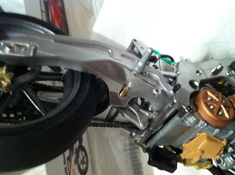

Vecchio 03-02-11, 08:20 PM   #25
L'avatar di peterpan
Registrato dal: Feb 2007
Messaggi: 442
peterpan inizia ad ingranare.
cercherò di spiegarmi al meglio e con l'aiuto di due foto che ti ho fatto al volo con il cellulare, purtroppo non ho fatto foto durante la modica.
Comunque ho modificato il piede dell'ammortizzatore che ha la forma di una T rovesciata:
1) ho eliminato le due "braccia" della T, quelle che avrebbero dovuto infilarsi nei due alloggi (a sx e a dx) del forcellone
2) Ho forato la testa della T che è rimasta in modo da poter far passare un tondino di rame e ho ottenuto un piede di ammortizzatore come quello in foto
3) A questo punto dopo aver montato e verniciato forcellone e ammortizzatore separatamente ho posizionato l'ammortizzatore e ho infilato il tondino di rame che mi fa da spinetta fissando il tutto con una goccia di ciano.
Questo ti da la libertà di incollare prima le due parti del forcellone e poi verniciarle e non viceversa che è sempre un problema.
Spero di essermi spiegato, ma se hai bisogno basta chiedere.
PS la mia NSR di Rossi è ferma perchè le decal appena le mettevo in acqua si sbriciolavano in mille pezzi, ho reclamato con Tamiya che, gentilmente, mi ha mandato un foglio nuovo......speriamo che non faccia la stessa fine.
Honda NSR 500 "2001" Valentino Rossi-foto1.jpg   Honda NSR 500 "2001" Valentino Rossi-foto2.jpg   Honda NSR 500 "2001" Valentino Rossi-foto3.jpg
peterpan non è in linea   Rispondi quotando

Vecchio 04-02-11, 11:15 PM   #29
L'avatar di danele77
Registrato dal: Sep 2009
residenza: Cornegliano Laudense (LO)
Messaggi: 241
danele77 è un newbie...
Originariamente inviata da peterpan Visualizza il messaggio
penso che vada bene comunque.
oh occhio.... che nelle foto la "spinetta" che blocca l'ammortizzatore te l'ho estratta per farla vedere bene, poi si infila tutta e non si vede + niente
Guardando bene tra i resti del tk ho trovato un pezzetto di forma cilindrica (foto 1) che mi ha evitato di attaccare tra loro con polvere di resina e attack i 2 pezzetti della T dell'ammortizzatore.
Semplicemente l'ho carteggiato fino ad arrivare alla circonferenza desiderata per poi tagliarlo a misura.
Inoltre ho cmq tolto i pezzetti della T dell'ammortizzatore e l'ho forato con il trapanino (foto 2).
Facendo una prova a secco dell'unione dei pezzi del forcellone mi sembra che il risultato sia ok (foto 3,4,5,6).
Che dici?
Domani vado avanti...
Honda NSR 500 "2001" Valentino Rossi-wip15.jpg   Honda NSR 500 "2001" Valentino Rossi-wip16.jpg   Honda NSR 500 "2001" Valentino Rossi-wip17.jpg
Honda NSR 500 "2001" Valentino Rossi-wip18.jpg   Honda NSR 500 "2001" Valentino Rossi-wip19.jpg   Honda NSR 500 "2001" Valentino Rossi-wip20.jpg
Danele77
__________________________________________________
www.danieletornari.altervista.org
danele77 non è in linea   Rispondi quotando
Vecchio 05-02-11, 05:52 PM   #30
Messaggi: 442
Ok
è esattamente quello che ho fatto io, cosi hai la libertà di lavorare sul forcellone incollato.
