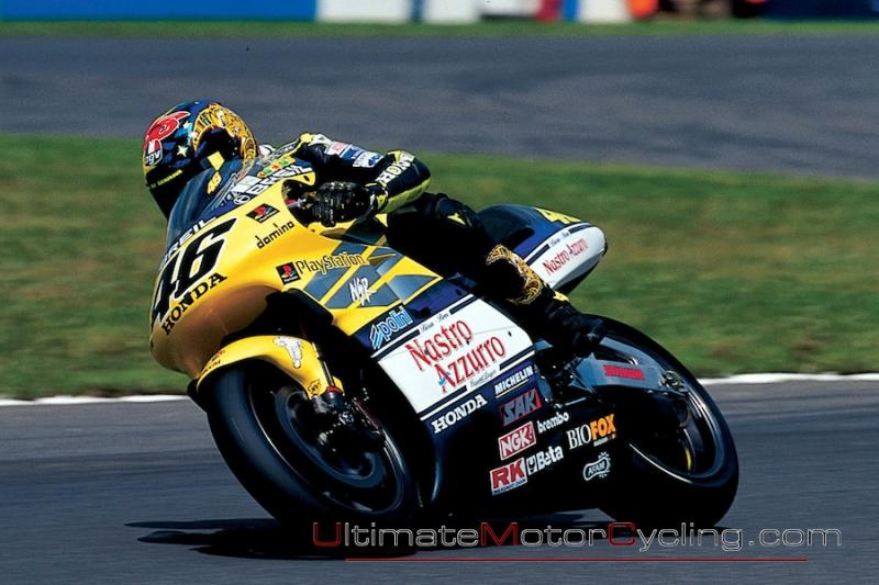

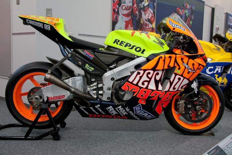

Non credi che il giallo delle moto ufficiali 2000 e 2001 (foto 1 e 2) sia il TS-16 Tamiya in quanto più scuro mentre quello della NSR Welkom test e RC211V Valencia (foto 3 e 4) sia il MS-9 Tamiya in quanto più fluorescente ?
Ho guardato nelle istruzioni della RC211V Valencia: viene richiesto l'utilizzo del ms-9...
Che ne dici?

sicuramente assomiglia maggiormente al TS-16
