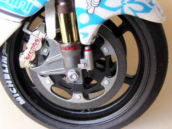

Devo fare le forcelle anteriori e mi sorgono 2 dubbi:
1) Di che colore faccio gli steli? Le istruzioni dicono x-33 ma non mi sembrano di quel colore nella moto reale (foto 1). Poi dovrò fare dello stesso colore anche la parte del manubrio dove vengono infilate le manopole, giusto?
