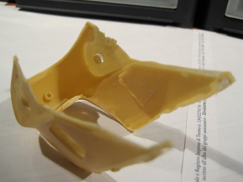

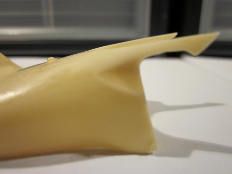

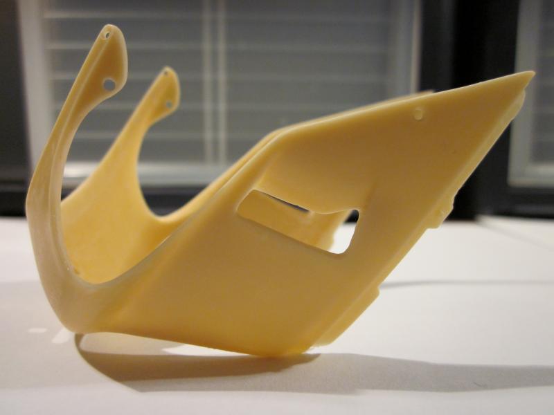

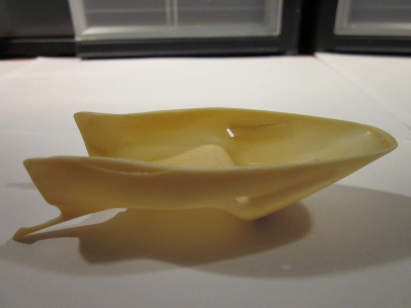

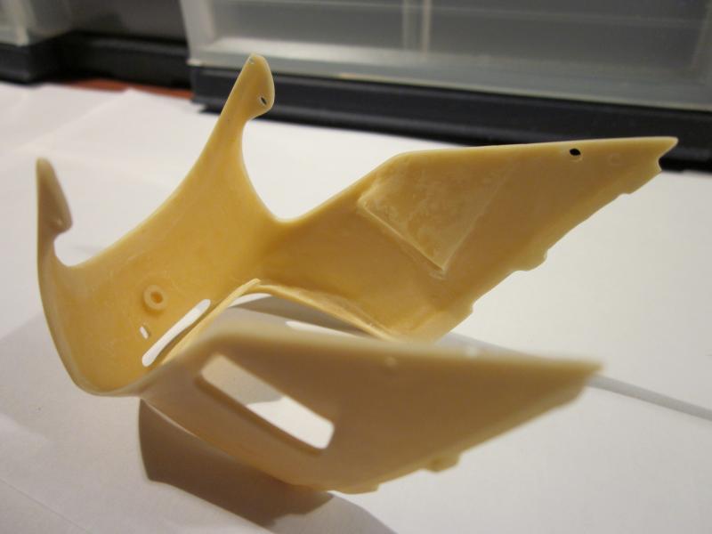

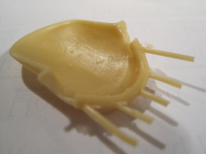

Inizio il mio WIP per la realizzazione della Honda NSR 500 "2001" di Vale. Contemporaneamente sto facendo anche la Honda NSR 500 "2001" Hawaii (inserirò un altro WIP ma solo per eventuali differenze da questo) che è uguale tranne per i colori e le decals.
Vi chiedo, se volete, di evidenziarmi (senza problemi) gli errori che commetto e/o di darmi tutti i suggerimenti che ritenete opportuni così da potermi migliorare anche per i prossimi modellini!!!!!!!
L'inizio è subito in salita perchè, come per tutti i modelli dove esiste un TransKit, c'è da fare (in più rispetto al solo kit originale) un gran bel lavoro di pulizia e stuccatura dei pezzi in resina (vedi foto) e successivamente una prova di montaggio a secco per adattare al meglio tutti i pezzi sia del TK che del kit originale.
Ecco alcune foto dei pezzi del tk da aggiustare (perchè incompleti) e da pulire.
Honda NSR 500 "2001" Valentino Rossi-wip1.jpg   Honda NSR 500 "2001" Valentino Rossi-wip2.jpg   Honda NSR 500 "2001" Valentino Rossi-wip3.jpg
Honda NSR 500 "2001" Valentino Rossi-wip4.jpg   Honda NSR 500 "2001" Valentino Rossi-wip5.jpg   Honda NSR 500 "2001" Valentino Rossi-wip6.jpg
