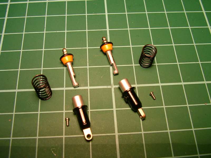

intanto, finchè aspetto che si "decolorino" i pezzi rovinati, ho colto l'occasione per terminare gli ammortizzatori che avevo inizato a preparare in precedenza...
Tra l'altro mi sembrano riusciti abbastanza bene!
(visti i tempi che corrono, un po' di autostima è d'obbligo...)
