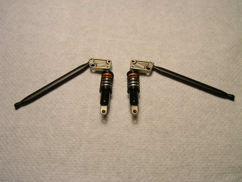

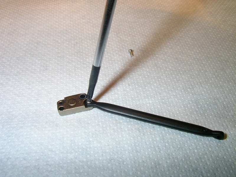

Continuate pure, io nel frattempo ho provveduto ad assemblare i puntoni della sospensione posteriore con gli ammortizzatori...
Dai, dai, che voglio altri commenti, esperienze, versioni, dubbi, perplessità sulla verniciatura delle carrozzerie!!!!
[AUTO] Ferrari 641/2 (F190) 1/12-205.jpg   [AUTO] Ferrari 641/2 (F190) 1/12-206.jpg   [AUTO] Ferrari 641/2 (F190) 1/12-207.jpg
[AUTO] Ferrari 641/2 (F190) 1/12-208.jpg   [AUTO] Ferrari 641/2 (F190) 1/12-209.jpg   [AUTO] Ferrari 641/2 (F190) 1/12-210.jpg
